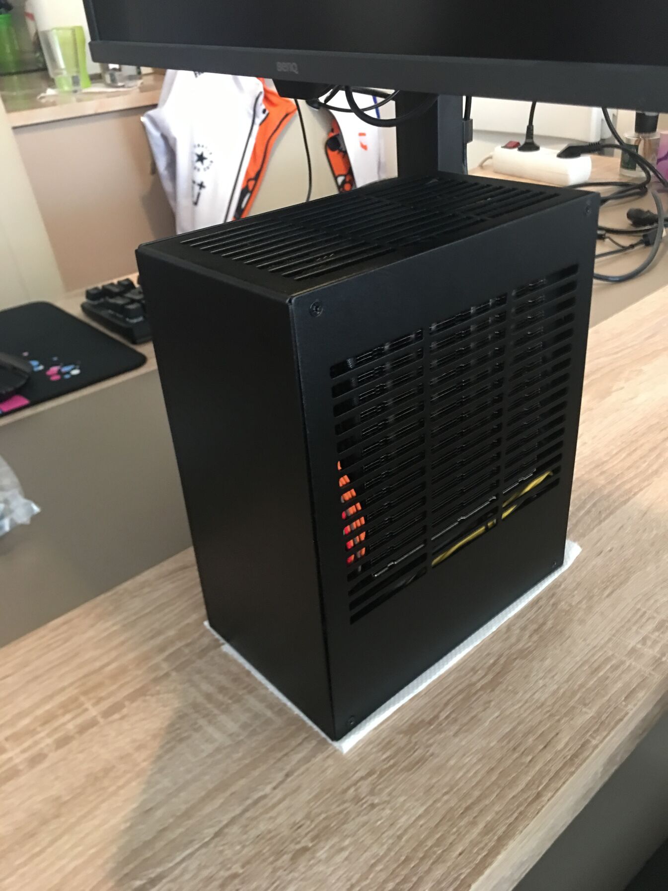

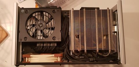

Kis ház / Flex ATX hangerotol megszabadulas project vol3. (Mivel amugy is érkezik a K55 kellett egy SFX táp)
Igy ugy gondoltam megprobalom kicsit a táphalkitast ujraértelmezni. Corsair SF600 platinum lett a nyertes. Mivel modularis igazabol utazasnal siman csak kipattintom a kábeleket és bedobom mellé a táskába .
Mások egy hdplex mellé vesznek orias kockat, én ugy voltam vele hogy ha kijön a höforras és a modularis kabeleket kivezetem ugyanolyan jo megoldas. (Csak olcsobb és jobb a teljesitmeny).
Ez lett a végeredmény:

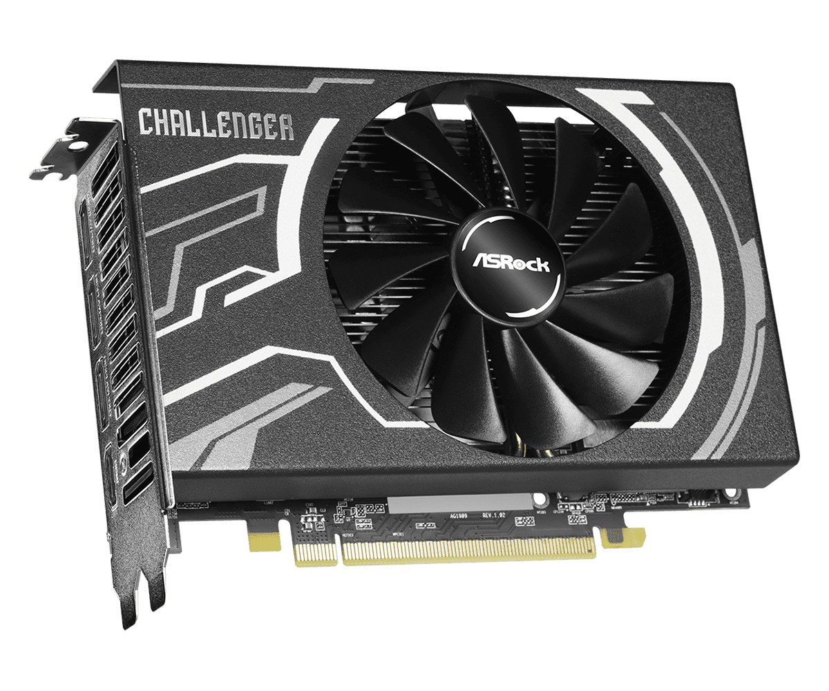

ASRock Unveils Radeon RX 5500 XT Challenger ITX 8 GB Graphics Card
ASRock Radeon RX 5500 XT Challenger ITX 8G (RX5500XT CLI 8G) - gyári oldal.png)

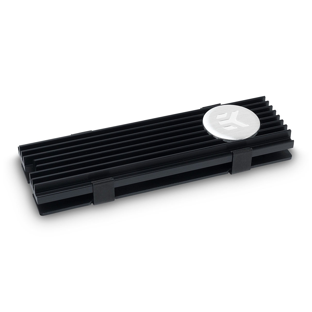

Szerintetek mennyire életképes a alábbi megoldás? Giga X570 aktív heatsink-jét leveszem, és a helyére csak simán bepattintom az EK bordával ellátott m.2 SSD-t. Így elvileg szépen mindenféle módosítás nélkül elfér felette a Black Ridge cooler, ráadáskánt melege sem igen lesz, mivel arcon csapja némi szellővel a BR-en tátongó 12-es Noctua.

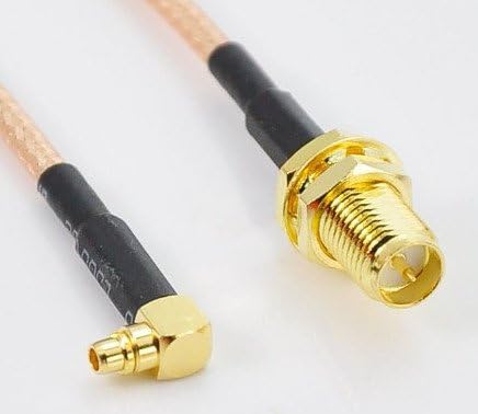

MSI z370i-re valo mini wifi antennat tud valaki? Ez valami ipx vagy mhf4.

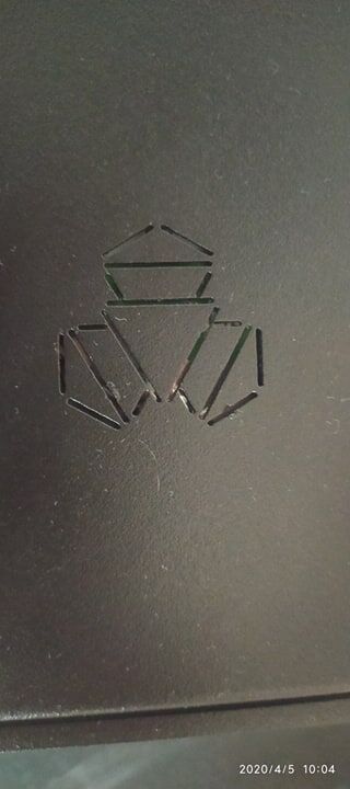

Ezeknek a "3D"-s hatású mintáknak az ezredforduló előtt volt nagy divatja, mint embléma használni, azóta nem nagyon találkozni ennyire egyszerű motívumokkal. Én esélyt adnék neki, hogy ez akár egy funkcióval rendelkező valami, pl.: egy esztétikusnak szánt hangszórórács vagy egy rövid járású gomb-hoz tervezett kikönnyítés is lehet.

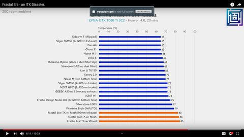

Jól átgondolt teszt ez is... vagy.... mégse. Az rtx által felmelegített levegőt kénytelen áttolni a radiátoron. Azt meg hagyjuk, hogy pullba rakja a ventit a radiátorra... az alsó 2 db 140-es hely vajon mire való? Aztán meg hűtésben hasonlítja a körtét az almához... Ehh.
Amúgy a vágódeszkával ilyen konfigot nem is erőltetném ekkora házba. (9900k @1,248V) -
Archttila
Fractal Era - an ITX Disaster - by Optimumtech [link]

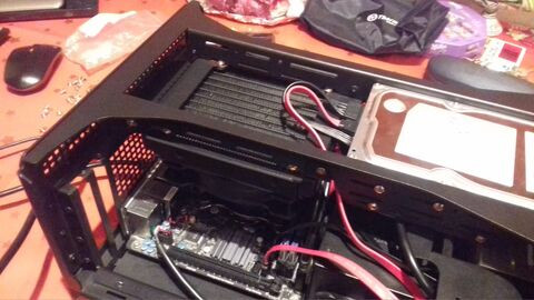

Beszereztem egy cubitek magic cube 8 hdd házrendszernek a középső 8 hdd-s elemét, ezt akarom majd átalakítani. Ehhez keresek ilyen kis alapterületű torony házat.Áhh megvan a Phanteks Ethnoo Evolv Shift.

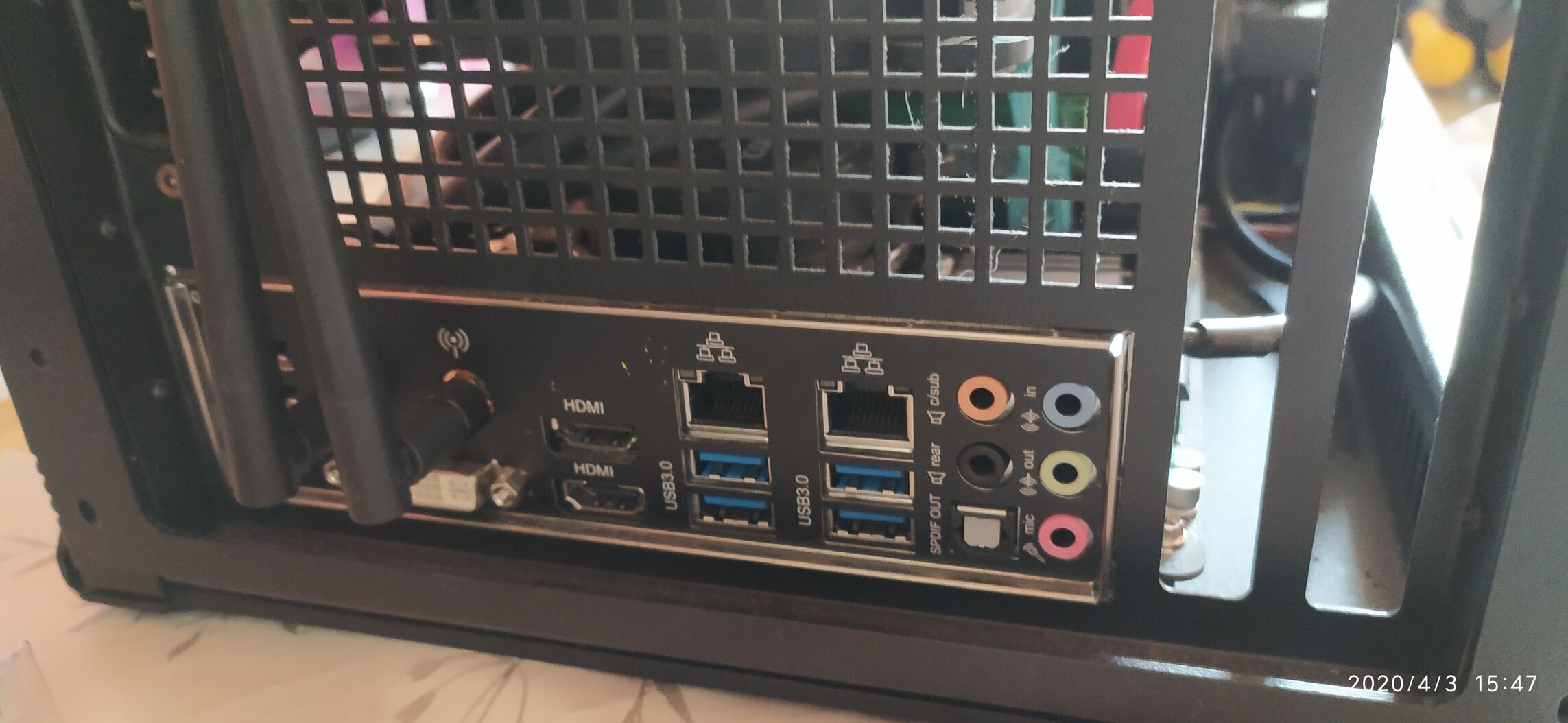

Qkackca
#48603
Sajnos meg az olcso, standard henger alaku antenna is eppen h csak jo.
(Nagy meglepetesemre volt itthon 1 par occcokinai edition)
Nos akkor maradnak ezek az olcso darabok, lenyegeben nincs veluk baj mert mukodnek, csak csunyak
Vagy lehet szereznem kellene egy Asus capa edition-t
az elozo setup-al jol mutatott
[kép] -

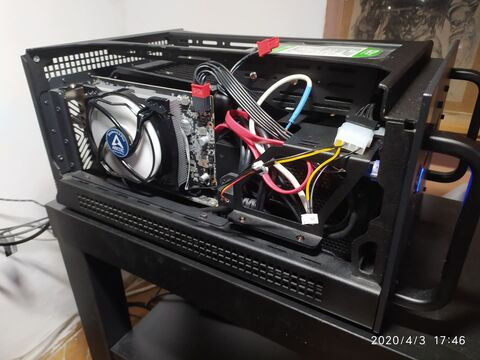

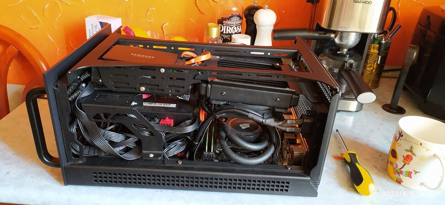

kicsit még az enyémhez is...
Ennél többet nem tudtam kihozni, vga hűtés miatt még MOLEXet is kellet használni..
