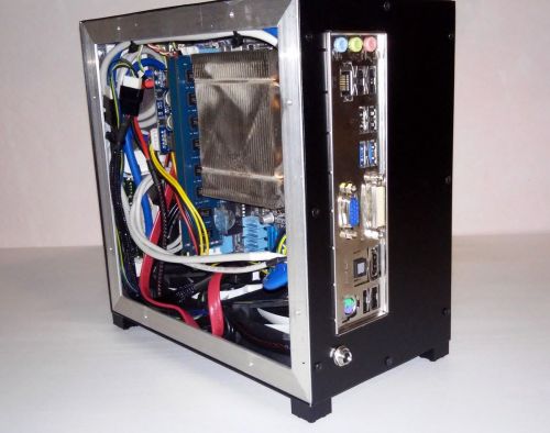

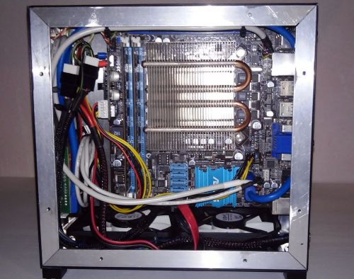

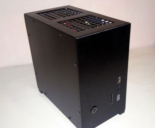

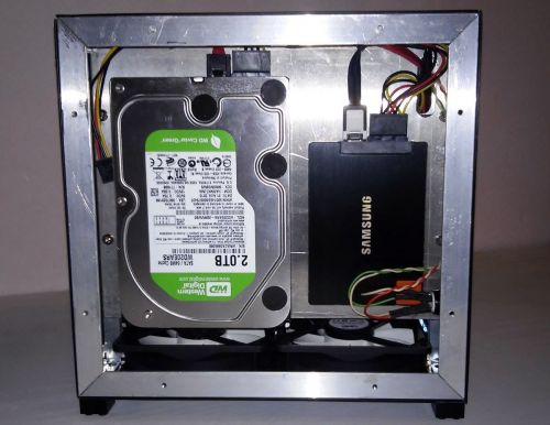

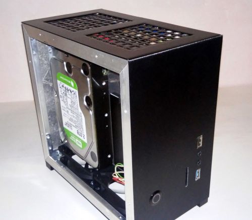

Egyben válaszolnék, ha lehet, meg dobok ide pár frissen lőtt képet is.
A ház kerete L alakú alumínium profilból + L alakú sarokvasakból áll össze. Rögzítésük nagyon egyszerű, soudal fix all ragasztó. Ez nem ecetes, erős, rugalmas, tehát soha nem esik szét. Az előlap és a fedlap ugyanezzel van ragasztva, a többi 2-es minicsavarokkal.. De igazából az oldallap kivételével mind lehetne ragasztva, nem sűrűn kellett szétszedni.
Az alaplaptálca egy U profilból kialakított keret, ami csavarozva van a fő vázra, két oldalán alu lapokkal, ezek szintén csavarosak, mert a HDDk a túloldaláról vannak rögzítve. Az U vázban, a két lemez között polifoam, hogy ne rezonáljanak. Ez kb. 1cm-t vesz el a hasznos térből.
A régi i3-3225-höz egy Arctic Alpine 11 Plus hűtőbordáját használtam, 5cm magas, pont belefért, úgy, hogy az alsó két ventilátor át tudta szellőztetni. de sajnos ezt az i5-öt már így nem bírja el, azért lett a saját ventije. Annak ugye bírnia kell hivatalosan, de még nem próbáltam meg, hogy mit csinál maxon percekig.
Emiatt kellene új ház, amibe nagyobb borda belefér, de majd meglátom tényleg szükségem van e rá, vagy jó ez így. Jelenleg az egyik alsó venti ki lett kötve, hogy kevesebb legyen a zaj, meg hát a proci hűtésén is van ventilátor így jár a levegő az alaplapon is.
A külseje a háznak, autófóliával van borítva, matt fekete, az előlap pedig szálcsiszolt hatású fekete.
Amivel baj van, az a kártyaolvasó és az előlapi USB csatlakozók. Működnek, de kínai minőség és kilazult már mindegyik, cserélni kellene.
Szerk: a hátlapon a plusz furat amiatt van, mert az előző lap 12v-os picoPSU-val ment.

3 éve készült el, egyedi, első építés nálam. De igazából nincs bajom vele, így még most is ez van, sőt a legó kocka is maradt lábaknak, mert rájöttem, hogy nyáron könnyen meg tudom emelni az egészet, hogy jobban kapjon levegőt.
Anno tettem be képeket: ITX ház
Méret: 22x22.5x12.2 cm
De ha érdekel valakit, készíthetek fotót az új belsőről is.

HookR:
Igen. Igazából nem így terveztem, kevesebbet akartam hagyni, hogy nagyobb cpu hűtő férjen el, de mivel első házam, amit építettem, nem számoltam pár dologgal, ami menet közben derült ki, a keret levágása, összeállítása után, azért lett így. Ami nem is baj így utólag, mert így a váz nem fogja le teljesen a levegőáramlást és a úgy tűnik 5cm magas procihűtő is elég lesz.
Az alaplap is azért van a jobb oldalon, mert előzőleg nem néztem meg ennyire az ITX lap kialakítását és nem fért be a baloldalra.
Szerk: pontosan, ahogy írod, az okozta a galibát.

shteer:
Igen, egy normál méretű SD kártya olvasó, sokszor jól jön, nem kell USBvel szórakozni.
Ez az egyetlen gépem, egy i3, 16gb ram, 60gb ssd, 2tb winchi, dolgozok, netezek, konvertálok, szóval amolyan mindenes.HookR:
Jó szemed van.
Lábakkal együtt 22x22.5x12.2 cm-es, 5cm procihűtő fér bele, a SlimX3 is stimmel, de ezt le fogom cserélni nagyobbra, mondjuk egy Arctic Cooling 11 Plus-ra. Mármint a bordát. Jelenleg, fórumozás közben, 28 fokos szobában 50 fokosak a core-ok, kb. 1300as venti fordulatnál. (i3-3225). A lapon hirtelen nem találtam meg, hogy miként lehetne a CPU ventifigyelést kikapcsolni, így oda dugtam be a 2x9cm-t. De a felső rácsokon szépen érezni, ahogy a levegő áramlik kifele.

Helyzetjelentés, ígértem Chieftec ház méreteket.
Hétvégén volt időm kipróbálni, akit érdekel olvasson, akit nem, skip.
SzóvalChieftec IX-03B + MK-35DV
Processzor hűtőnek hely, HDD nélkül, alapkiépítésben: 40mm, magasítóval: 60mm.
Ezekből a méretekből jön le az adott HDD vastagság, amit használna az ember.
Nálam az volt az elképzelés, hogy 2.5"+3.5"+36mm-es hűtő. Na, az így ebben a formában nem megy. Azt gondoltam, logikusan, hogy a Chieftec a bővítőnél legalább egy 3.5" magassággal told, tehát 25-26mm-el, ha már 3.5 bővítőként reklámozzák. Sajnos nem, csak 20mm-el. Tehát nem fér el a hűtőmmel a meglévő konfigom. Szerintem marhaság, erre figyelhettek volna, fél cm nem egy nagy valami. Nem szabályosan, tehát a HDD tartó lemez fölé és nem alá szerelve összepasszírozható lenne a gép, de akkor is csak 4mm marad a lemez és a hűtőm között, ami nem elég a csendes működéshez. Amúgy jóféle ház, tetszik is, de sajnos így nekem ez nem jó.. J1900 és társaihoz tökéletes, remek, jópofa, akár DVDvel, vagy extra HDDvel megtámogatott HTPC építhető belőle. Ha kérdés lenne, hajrá, sajnos ment az apróra.. -
tthom
