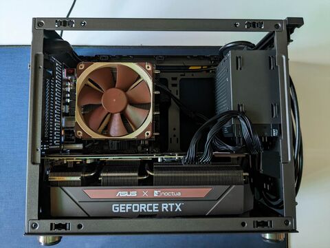

Nem tudom, hogy +1db 120mm/140mm-s venti mennyit dobna a szellőzésen. Max pár fokot szerintem.
Konfig pontosan:AMD R5 5600 - PBO2 offset, -26 offset, így kb egy 5600x szintjén fut 4650mz all core is tud.
Asus x Noctua RTX 3070
Asrock Fatal1ty B450 Gaming-ITX/ac - Intel AX210-re cserélve a wifi
Patriot Viper Steel 16GB (2x8GB) DDR4 3200MHz CL16
WD Blue SN550 NVMe SSD 1TB
Corsair SF600 PlatinumHa írtok mivel stressz teszteljem, akkor tudok pontosabb hőfokokat írni.

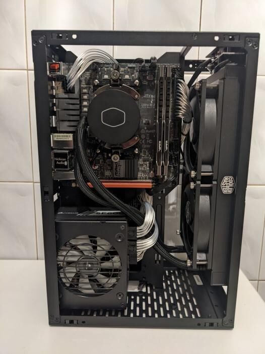

Meguntam hamar 20L+ házak világát (amúgy nagyon ajánlott ház az Intertech Pocket és a Jonsbo D31 is) és megpróbáltam a VGA-t a lehető legkisebb házba beszuszakolni. SSUPD mesh-re esett a választás mivel relatíve könnyű találni MO-n is, megbízható minőséget képvisel. Pár kép a build-ről:
- Kábelmenedzsment szempontjából maradt még az építésben.
- AIO (EKWB DRGB 120) és a VGA között sok hely nincsen a csőnek/pci-e kábelnek. Ugyanez igaz alul a DP kábelre, hiába a '90 fokos jobb' kábel.
- Lehet hogy egy full léghűtéssel jobban jártam volna, de így legalább később megpróbálható egy r5 5800x3d is ebben a házban.
- Hang és hőmérséklet szempontjából messze a legjobb építésem. Nehéz lesz überelni ezt a későbbiekben. -
Mclovin
AxBattler
#59158
Nekem egy 3600 CL16-s kitem van, de nem stabil sajnos 3600-n. 3400-n viszont igen, de 3600-n kifagy sajnos. Egy r5 5600-al hajtom. Amúgy egészen élhető kis lap, én vettem bele egy wifi6 m.2 kártyát, nem láttam értelmét, hogy vegyek új lapot..annyira bagó áron vettem anno, hogy nincsen szívem eladni. Remélem még egy 5800x3d-vel is elbánik majd
Mclovin
Ha jól láttam, a topikban tapasztalat még nem volt megosztva az Intertech Pocket (SAMA IM01) kapcsán. CM NR200P-ből költöztem át és szerintem érezhető előrelépés ha valaki bevállalja a picit nagyobb méretet is.
- Szubjektív, szerintem nagyon szép antracit szürke szín
- Unverzálisabb venti rögzítés a felső részen
- MATX támogatás
- picit jobb összeszerelési minőség és anyaghasználat az Intertech esetén
- nem kell 3D nyomtatni keretet, ha ATX táppal építenél
- az egész layout megfordítható és mehet GPU felülre is.Pár kép az buildről:

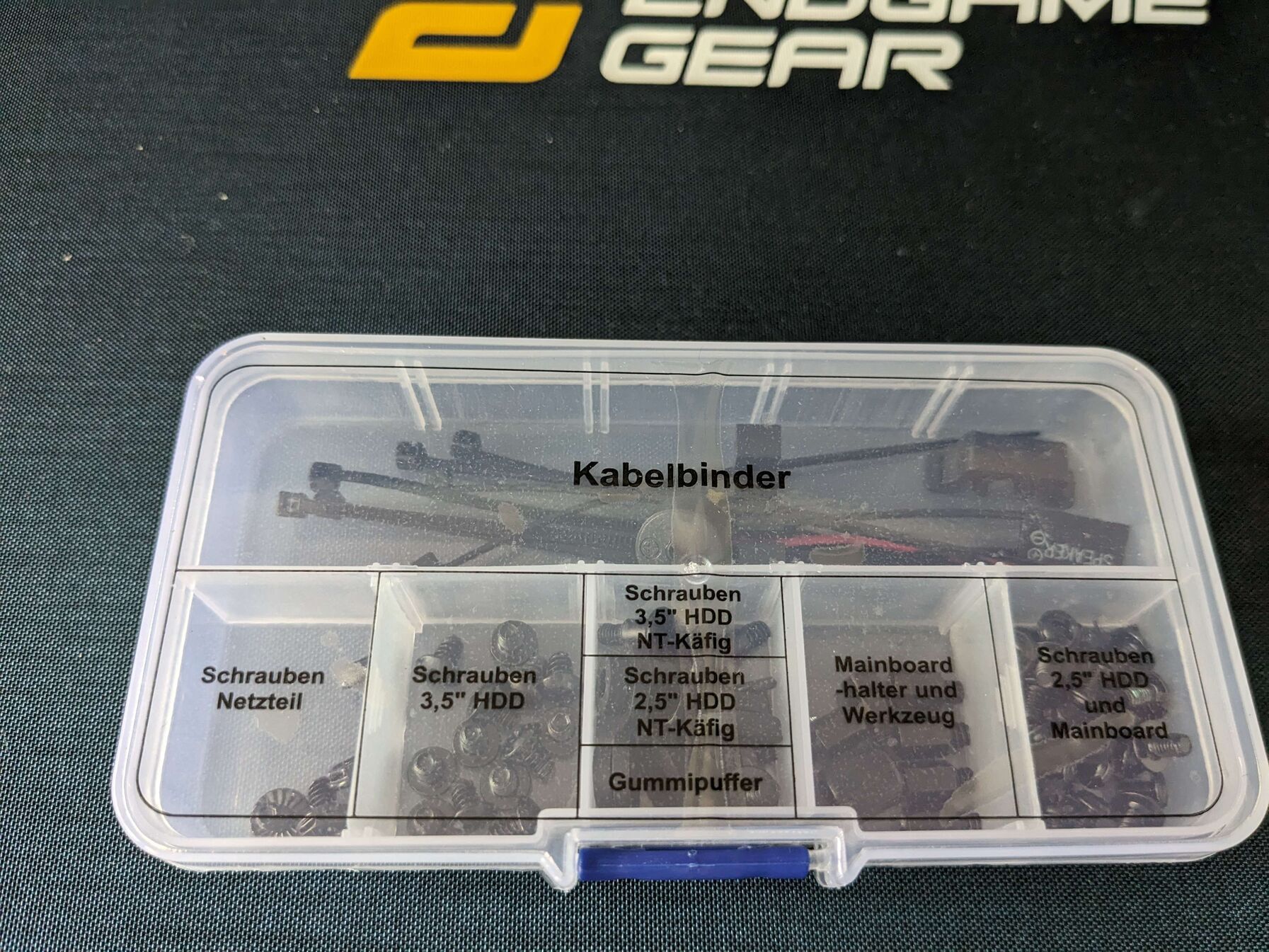

Menő rendszerező doboz a csavarokhoz
