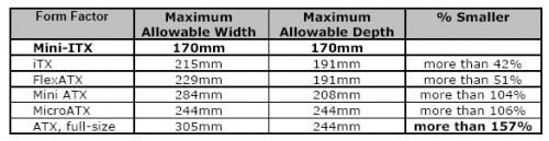

Az ITX szabványt a VIA alkotta meg 2001-ben, mely eredetileg 21,5x19,1 cm volt, mára 17x17 cm-re redukálódott. Felhasználási területe igen széles, egyformán alkalmazzák otthoni felhasználók, mind nagy cégek különböző beágyazott rendszerekhez. Ipari területen különböző célokra felhasznált gépekhez szolgálnak alapul pl. CNC maró gépekhez, vagy ATM automatákhoz stb. A szabvány leírása a formfactors.org-on található meg. Amit érdemes kiemelni, hogy a mini-ITX kompatibilis az ATX és mATX szabványokkal - a csavarhelyek, a hátlapi panel és a bővítőkártya elhelyezése is megegyezik -, így egy mITX alaplap gond nélkül beszerelhető szabványos mATX és ATX házakba is.

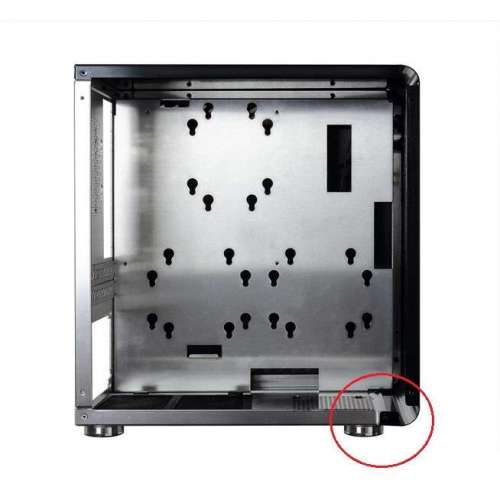

pl. ezeket a lapokat is Flex Atx-nek becézik és mégsem olyan amilyennek mi ismerjük őket. 1, 2,
Viszont néha a szemünk is csal
pl a kapott képet rossz irányból nézzük vagy csak néztem.
Szerintem ez a helyes nézet mivel egy alapjába véve álló házról van szó. Teszt
FlexATX (229×191 mm) szabványmérete már már hasonlatos.

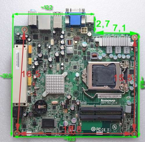

Minden ATX szabványon alapuló méret - így a FlexATX is - az ATX szabványos furatait használja, csak a kisebbek értelem szerűen azokat, amelyeket méretükből fakadóan képesek befedni. Az ő alaplapja eltér az ATX szabvány furatainak pozícióitól, tehát nem FlexATX. -
zodo
"Ahogy nézem nálad mind a 4 csavart sikerült behajtani."
Igen mert a szabvány méretű lapom van és ezek méretei és furattávolságaik kompatibilisek egymáshoz képest.
Amúgy egy normál Atx méretű házam van. Fractal Design Arc Midi
Ház hátuljáról készült képpel pedig nem lennél előrébb olyan mint akármelyik másik.Nálad az a baj ezzel (és az ilyen egyedi formájú) a lapp(ok)al hogy azt valaki megálmodta egy rendszerben a hozzátartózó háztípussal és egyéb spéci megoldásaikkal.
Mivel normál esetben kocka vagy négyzet alakú minden szabvány lap ezért a te lapod soha nem fog, tökéletesen belepasszolni egyetlenegy szabvány házba sem mert "ki/lelóg" az IO kivezetésnél.
Szóval vagy az alaplap, hátlapi panelja nélkül építed be ha találsz megfelelő furathelyekkel (is) ellátott házat vagy "hátrébb" húzod a lapot hogy síkban legyenek a hátlapi kivezetések de akkor a lap rögzítésére szolgáló furatokat neked kell kialakítanod.Flex atx-re tippelnék mint típus.
Viszont a Mini-Itx házak csak a szabványnak megfelelő furathelyeket tartalmazzák ill. nem árt résen lenni a karcsú/mély házaknál mivel azokba nem biztos hogy befér a 19 centinél is szélesebb lapod. Példa

(#14070) Immy: Az alaplapod egyedi, nem szabványos. A mini-ITX más méret és a furatok is máshol vannak. Persze ettől még berakhatod valami szabványos kuckóba, ha hozzáigazítod az alaplapodhoz házilag.

Immy
radi8tor #14072 üzenetére
Köszi az infót, de sajnos nem jutottam előbbre.
Ok, hogy egyedi gyártású alaplap, de egyszerűen sehol se tudok "csak" házat venni hozzá. Harverapro, ebay, vatera, boltok tényleg nagyon sok helyen körbenéztem, de sehol semmi.
Ezért arra gondoltam, hogy egy ITX vagy Mini-ATX házba beleteszem, de nem tudom, hogy a furattávolságok szabványosak lehetnek? (flex-atx szabvány mennyire lehet elterjedve?) -

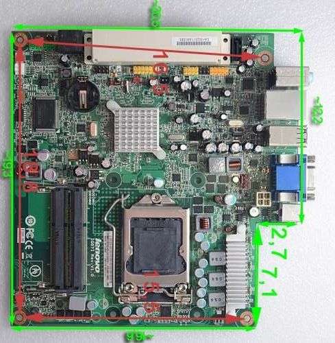

Van egy lenovo m91p usff alaplapom és keresek hozzá házat. Lemértem a furattávolságokat és arra lennék kíváncsi, hogy szerintetek ez szabvány ITX méret?

Így az esélyeid, zéróra redukálódtak.
Mini itx-ben biztosan.
Htpc kategóriás házak sem túl rövidek kb 30cm és árban cirka kétszeres árnál kezdődnek.de ezt megnézném ha már a használt piac is szóba került.

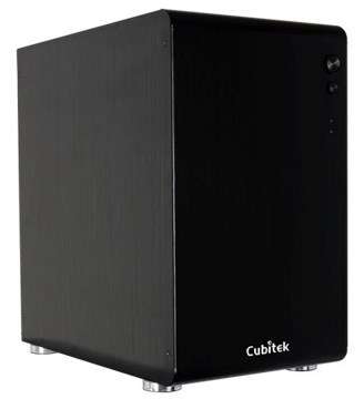

#25954560
megmondom oszinten az optika megoldasa nem tetszik. elhagytam volna vagy tettem volna inkabb slot-in meghajtot (akar mac style-ban csak a rest kivagva az elolapon) vagy egy jo kis rack-et, kijelzot, barmit. igy ezzel a feher muanyaggal atmegy valami jatekdobozba. vagy siman nem tennek oda semmit.
egyebkent az oldal aljan van par kep, akar hiheto is a 3.5mm -

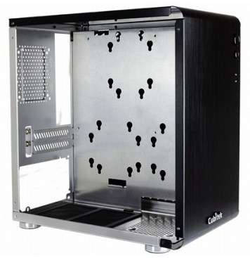

maláj
jaj ha 1 ilyen qckóhoz (fekete) hozzájutnék emberi áron akkor ...

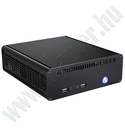

"Illetve, hogy ebben egész pontosan milyen táp van? Paneltáp? Ha bedöglik cserélhető egyáltalán?"
Ha minden igaz, ilyen paneltáp van benne: [link]
Természetesen használhatsz másfajta AC adapter - DC-DC táp párost is (pl. picoPSU-ra épülőt), csak passzoljanak egymáshoz, illetve paneltáp esetén férjen el a nyák és legyen a furatainak megfelelő rögzítési lehetőség. -

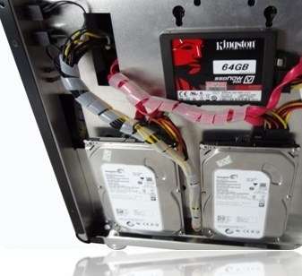

zodo
"Kíváncsi vagyok, pontosan hogy, mert a képekből nem derül ki egyértelműen. Az biztos, hogy hely van bőven HDD racknek az alaplap előtt."
4-ig eljutok ha megnézem az oldalon lévő képeket még pedig ha az aljlemez 12-es venti helyét beáldozzuk.
5. még kérdéses de nem is izgat."Szvsz az ideális üzemi hőmérséklet 25-35 °C között van."
Ez a tipikus, elfogadott érték de több bejegyzésben is olvasható kb. "nem kell begyulladni ha melegebbek a kelleténél" Nálam pl hosszú hónapokig mentek 42 + fok közelében a Samsung vinyóim.
"Realan E-K3"
Na ez jó pedig rákerestem mielőtt linkeltem volna de legalább tudjuk hogy itthon milyen néven kapható.Remélem is hogy bővítik a kínálatot mert az EPC széria "kihaló félben" ill. múltkorában már a 120W paneltáp sem volt listában.
"120mm-es ventit is rakhatsz a táp elé az aljlemezre. Gondolom VGA-ból ilyesmi hátsó ventiset érdemes belebiggyeszteni"
Ilyen hűtésű kártyát messzire kerülőm mert hangos(abb) és takarítani sem egyszerű de ötletnek jó.
HookR
DiceBlade #14011 üzenetére
Kényelmesen.
(#14016) zodo: "2.5" => 5 db meghajtó helyezhető a gyártó adatlapja szerint."
Kíváncsi vagyok, pontosan hogy, mert a képekből nem derül ki egyértelműen. Az biztos, hogy hely van bőven HDD racknek az alaplap előtt."3,5" Hdd-k többsége 0-5 és 55-60 fok közti működése, szinte garantált a gyártók listái alapján."
Szvsz az ideális üzemi hőmérséklet 25-35 °C között van."Nálam továbbra is fent áll a dvga szellőzése témakör az ilyenfajta elrendezés kapcsán ahol a tápegység eltakarja a fél kártyát és annak hűtését."
120mm-es ventit is rakhatsz a táp elé az aljlemezre. Gondolom VGA-ból ilyesmi hátsó ventiset érdemes belebiggyeszteni: [link](#14017) zodo: "viaLAN EPCA3"
Leánykori nevén Realan E-K3 - [link]Ha már úgyis forgalmaznak Realan termékeket, lehet érdemes lenne rákérdezni, hogy nem bővítenék-e a kínálatot például LR1106-os paneltáppal, E-X5/E-X6-os, vagy a kisebb alu házikókkal.

Nem rossz, mondjuk nekem a szélesebb mint inkább mély ház pl az itthon is fellelhető CFI CBI-A6819TG jönne be csak a tápja aggaszt (te kiszemeltedé sem lehet valami super) ill. a 3,5" hdd-t nem tudom hova tenném.
Ebben a galériában nem is értem miért két féle táppal látni a leendő házadat.
Lehet eladók mindent azt nem lesz több ilyen jellegű fejfájásom.

zodo
Külsőre tetszetős darab és hiába a mini-itx világelső "cabel management " jelző ha egy fillért se adnék érte.
Amúgy már nyilván kiderült ha megnézted hogy 3.5" => 3 és 2.5" => 5 db meghajtó helyezhető a gyártó adatlapja szerint.
Ami nem tiszta az a ház valós mérete (magasság/mélység) ha a korábban megismert Mini-ICE-hoz hasonlítóm amit (#14002) maláj-nak ajánlok ha kisebbre vágyik .Mini-Cube = W 200 H 320 D 300 mm
Mini-ICE = W 230 H 338.5 D 363 mm(#14003) tlac
Ez a tervezés/megvalósítás most nem arról szól de amúgy sem kell túl aggódni a kérdést.
2,5" -ek, nyilván ennél is szélesebb értékeken mozognak, nem beszélve az Ssd-ről.Egyelőre nem találtam (lehet kényesen ügyelt a gyártó erre a részre) a Hdd oldali képet de talán az is full zárt felületű lehet és így valóban okot adhat a kérdésre.
8-9 centis hátsó ház ventitől meg mit várjunk?(#14008) ceaser
Illesztéseket is jó volna látni.
Úgy gondolom mivel szerkezetileg teljesen "lebénították" a merevítését ezért az oldallapi csavarok rögzítése sem lehet egyszerű feladat ha közben nyeklik csuklik a váz.Szóval inkább csak szép.
HookR
Nem tudom, arról az oldalról még nem láttam elég képet a verdikthez.
(#14004) Serricon: HDD alsó furataiba betekered a gumigyűrűs csavarokat, majd az egészet beakasztod a kulcslukakba.
HookR
Cubitek Mini Cube B004 - techpowerup.com
- 200 x 300 x 320 mmA hírben a szerző 2db 3.5"-es és 1db 2.5"-es férőhelyről ír (mert ezt látta a szemléltetésül szolgáló képen), ám a 'kulcslukak' számomra inkább arról tanúskodnak, hogy mindhárom esetben tetszőlegesen megválasztható ki milyet szeretne elhelyezni.
