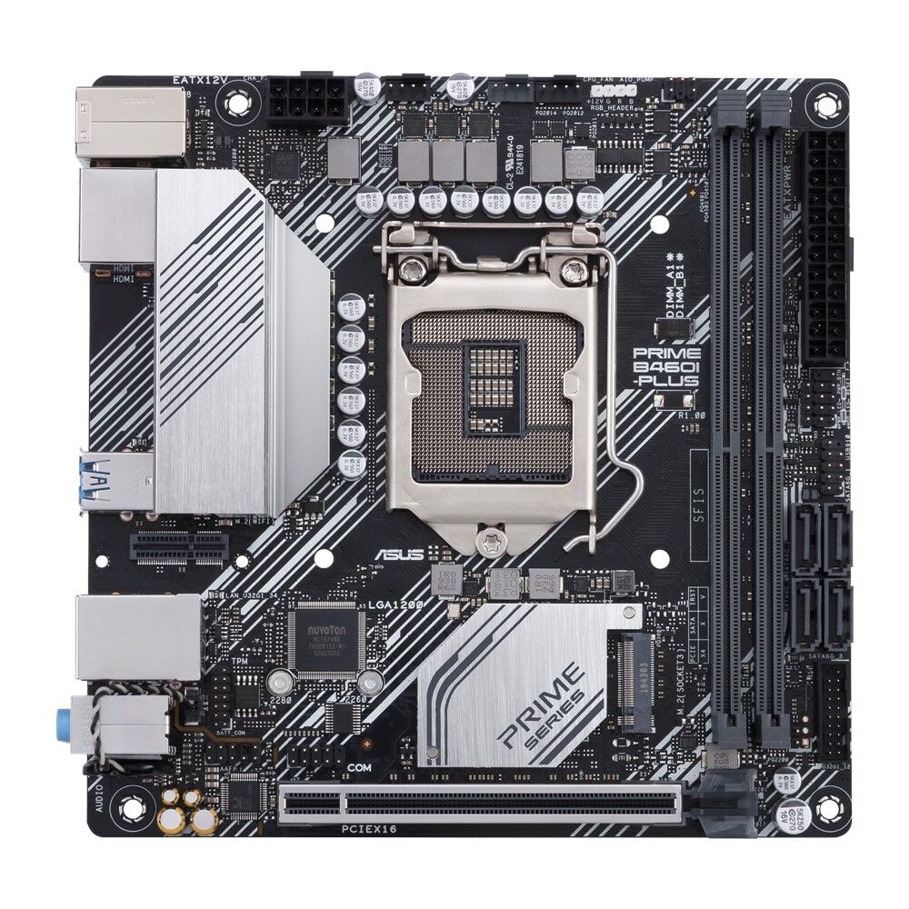

Willie
A milyen számítógépet vegyek topikban rengeteg segítséget kaptam, most Tőletek kérnék segítséget.
A következő konfig lett eddig összeállítva:
HÁZ: Fractal Design Node 202
TÁP: CORSAIR SF Series SF450 450W vagy Seasonic Focus SGX-450 vagy Seasonic Focus SGX-500
LAP: ASUS PRIME B460I-PLUS
CPU: INTEL Core i5-10400F
HŰTŐ: Noctua NH-L9i vagy CRYORIG C7
RAM: G.SKILL Aegis 16GB (2x8GB) DDR4 3000MHz F4-3000C16D-16GISB
VGA: SAPPHIRE 11296-01-20G RX 5600 XT 6GB GDDR6 Pulse PCIE
SSD: Kingston A2000 500GB SA2000M8/500GJátékra lenne használva: World of Warcraft, Shadow of the Tomb Raider
A monitor egy Samsung UE48H6400 FullHD TV lenne. A ház egy IKEA-s szekrény polcán lenne fektetve.TÁP: Neten azt olvastam, hogy a Corsair SF450 táp halkabb, mint a Seasonic Focus SGX tápok. Plusz úgy láttam, hogy talán könnyebb lesz a Corsair táp vezetékeivel dolgoznom. Nektek mi a véleményetek, melyiket javasolnátok?
HŰTŐ: Mit javasoltok? Cseréljem le a gyári hűtőt? Ha igen, akkor mire cseréljem le? Azt olvastam, hogy a Noctua halkabb, mint a Cryorig. Nektek mi a tapasztalatotok? Továbbá a Noctua hűtőre könnyebben lehetne levegő csatornát csinálni. Mondjuk egy ilyet. Problémát jelenthet az, hogy ez a 3D modell LGA1151-hez készült?
RAM: Jó lesz ez a RAM szerintetek? El fognak férni, hogyha kicserélem az Intel gyári hűtését?Továbbá nem igazán tudok dűlőre jutni, hogy tegyek-e bele pluszba ventilátort. Neten azt olvastam, hogy a Sapphire RX 5600 XT Pulse kártya jó és csendes hűtéssel rendelkezik. A videókártya magassága miatt csak 12-13 mm magas ventilátor férne be a házba. Van értelme ilyen ventilátort betenni úgy, hogy a videókártya ventilátorai mondhatni összeérnek a 12-13 mm magas ventilátorokkal? A ventilátor topikban csak ezt az ajánlott elérhető modellt találtam: SY1212SL12M, azt viszont nem tudom, hogy ez mennyire lenne hangos? Viszont azt hiszem a 3 pines ventilátort lehet szabályozni? De annak úgy van értelme?
Mi a véleményetek?

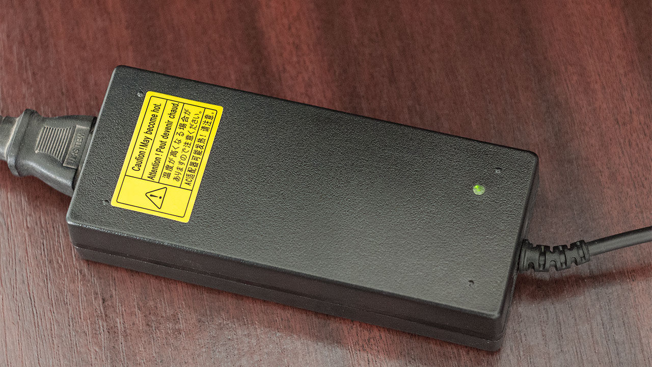

Szeretném felhívni a figyelmet egy jó minőségű, és viszonylag olcsó 12 Voltos, 6 amperes tápegységre. any-126000-k909
Ez az IMAX B6 nevű akkutöltőhöz vásárolható egység, Banggoodról 4000 Forint körül van.
Egyáltalán nem az olcsókínai, ez már a súlyából is érezhető, vezeték nélkül kb. 260 gramm. Szétszedni nem akartam, de már a minimális melegedéséből is látszik, FSP volt kb. ilyen hűvös egyedül. Celeron G3900-es teljes konfig 0.9 – 2.1 ampert kér 12 Volton, éppen csak langyos az egyik fele.Valódi áramkorlát van benne, nem a feszültség csökken, hanem lekapcsol túlterhelésnél.
Terheletlenül 12.09 Volt. 5.25 amper mellett 11.47 V, ami teljesen jó érték. 1 Ohmmal terhelve lekapcsol. Izzót csak fel-fel villantja, közben le-le kapcsol. Vagyis egész más topológia, mint a nagyranőtt dugasztápoké. Amik oly csodásak, hogy egy gyáriban nemrég újra kellett tekernem a trafó segédkörét, mert nem bele való volt. Ójee. -
