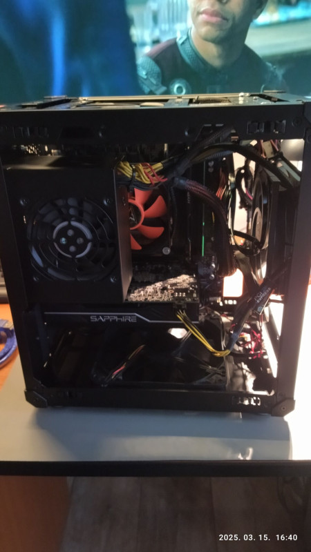

AxBattler azt tanácsolta, hogy szerezzek be egy SFX tápot.
Igaza volt

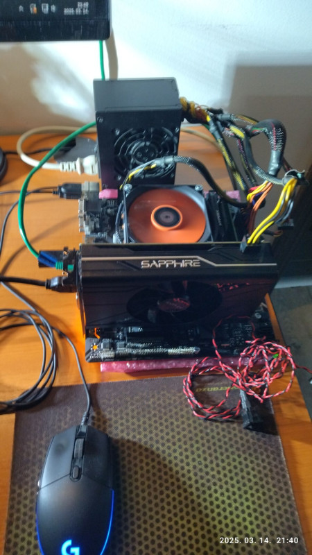

, ez sokban megkönnyítette a dolgot és elég jó lett a légáramlás.Azért belepróbáltam az XFX TS650-et, még amikor üres volt, na oda semmi más nem fért volna be. Még a deszka se
A fehér LED nem zavaró?
A deszkám Gigabyte B360M-DS3H, M-ATX-ben is szerényebb mérettel: 226x205mmA SATA csatlakozó iránya az tényleg előre gondolandó....

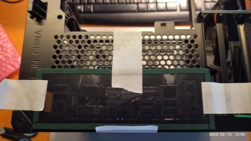

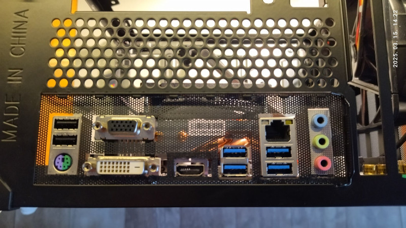

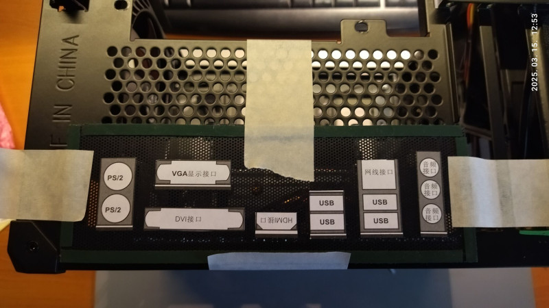

Használtan vettem a deszkát és nincs meg hozzá az I/O shield. (én még sose hagytam el, mindíg megvolt)A Lidl-be szokott lenni cserélhető pengés szike (Parkside) azzal vágtam ki.
Persze egy helyen kellett volna, hogy f@sza legyen a DVI és HDMI közötti kis részen.
Na, hol vágtam át,véletlen??? Persze, hogy ott
Azért tettem oda egy kis bandázsolót

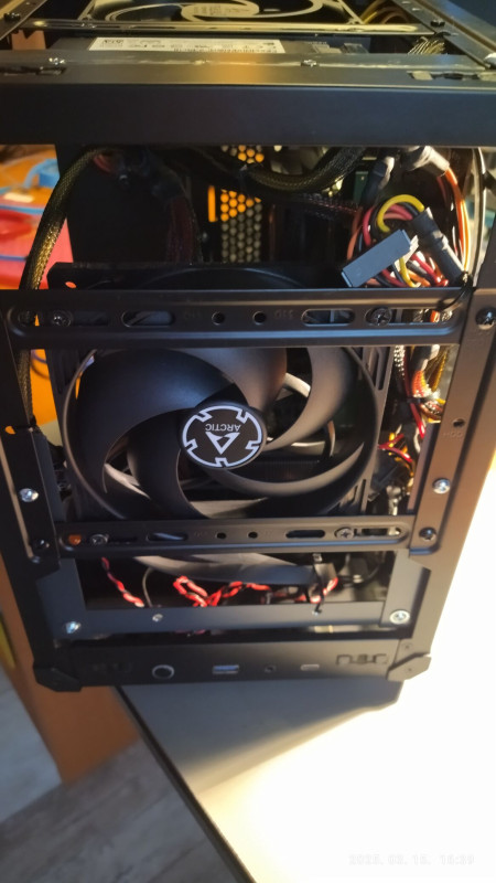

A hűtő Silverstone AR11, én pont elfordítva tettem fel, hogy a kilépő levegő simogassa az m.2 ssd tetejét, mert pont ott van alatta. -

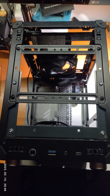

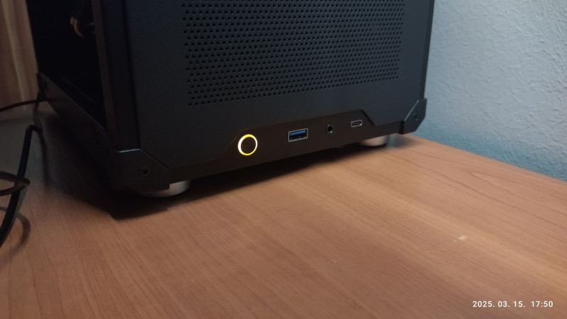

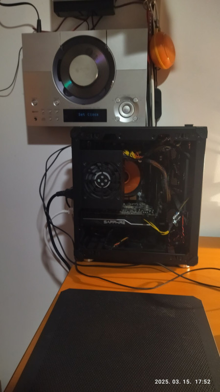

Jelentem kész!

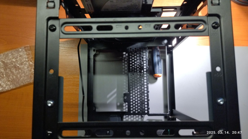

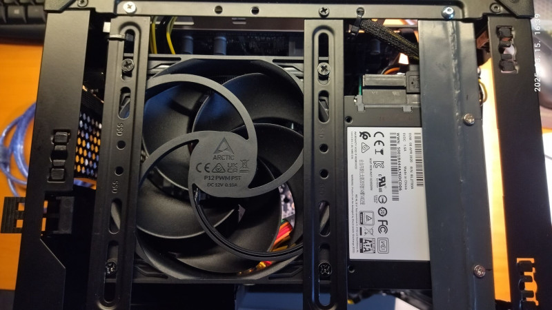

Éppen befért alá, csak egy papírfecni fér be.
Azt hiszem, kimaxoltam a rendelkezésre álló helyet

Be fér ide két ssd is majd!
Tazi készít konzol
Ez lesz belűl.
A vakító fehér LED-ket a bekapcsnál kidobtam és két 3mm sárgával + egyelőtét ellenállással(150Ohm) pótoltam.
Ha elkészül, dobok még fel képeket.

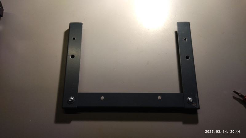

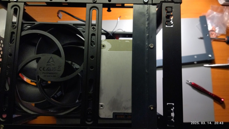

Tegnap ránéztem az ali-ra, hátha van olyan tartó konzol amiből 4db van, de semmi.
Lehet gyártani kell hozzá lemezből, plexiből valamiből.
Nekem 14-es lesz alul és elől, fent egy 12-es. Oda mellé szerintem elférne egy ssd, csak kellene hozzá a konzol.Tazi
