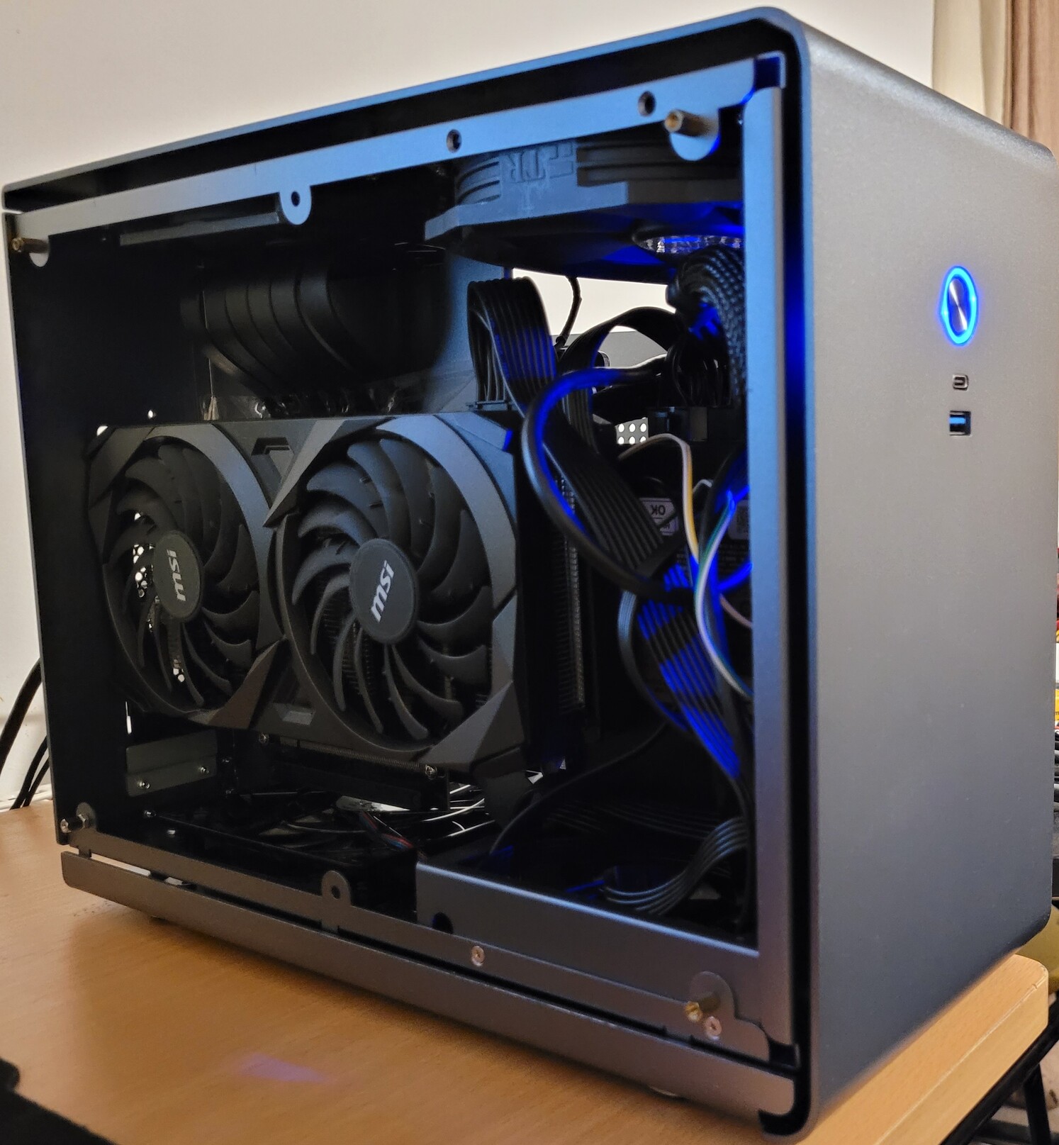

Sajnos a riser miatt nem tudtam behenkelni a tervezett 120as slimet, de folyamatban a beszerzés
A TY142 csak addig marad, utána az is 120x15 lesz, az oldalélek mentén ezáltal elfér majd a végső pimp (8mm U aluprofil körben, füst fedéllel, 120LED/m fehér CCT szalaggal). -

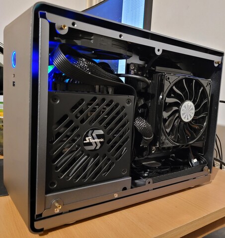

Legyek On is: befejeztem az SF450 tesztjét, öribarik leszünk
Féltem a kisebb ventitől (SGX-450 helyett jött), de feleslegesen,
szintetikusokkal üvegre terhelve a vasat (400W falból) is néma.
Ha jövő hétre megjönnek a standoffok, összeáll végre a raketa. -

Volt hasonló SFF FuSi házam, abban a Big Shuriken 2 elfért normál 25mm ventivel is,felette a fedlap perforált volt, így maxicsendben hűvösen tartotta az akkori i5-750@4G procimat. Mérned kellene kupaktól fedlap síkjáig, de tippre nálad is ellenne, aprón találsz is. Vagy ID IS-50/50X/60 pl. és hasonlók. Ha a fedlap nem rácsos felette, ajánlott egy kis modding (flex+rács), aztán megszűnnek a gondok. Mondjuk ha belejössz a vágásba, rakhatsz rá baszó bordát is, ami kilóg a házból, láttam már erre is példát Ninjával közelről
Persze a passzív üzem a VRM miatt nem annyira jó, szóval officialabb a topflow friss ájerrel

Persze, hogy szélzajod volt..a Rocket 40mm széles VGAt fogad, a Mini 1080TI 41mm, szóval papíron bele se megy, gondolom épp nem súrolta az oldallapot. Az A50ben meg 50mm hely van, tehát minimum 9mm a távolság az alapból nagyobb likakkal perforált oldallapig, ellenállás nélkül kapja az ájert lényegében.
Mivel a Pulse XTm 47mm, 12mm standoffal 5mm táv lesz nálam, az elég kell legyen.
CPU téren meg 54mm helyre a BR ugyan beférne gyári kiépítésben (47mm), de 120x15 ventit akarok rárakni, így oda is megy a 12mm, amivel 66mm hely jut majd a 62mm magassághoz, szintén jó lesz tippre. -

Hja, már rég érlelődött a terv, csak sajnáltam rá full árat kiadni..aztán meglátjuk mit tudok kihozni belőle.
Az oldallapok ki lesznek emelve 10-12mm standoffokkal, hogy elférjen a VGA és a BR is 120/15 ventivel, aztán meglátjuk mennyire lesz csendben végeredményben. -
Ami miatt variálni akarom, az a hangerő, közel az oldallap (63mm helyen 62mm a BR+slim 120).
