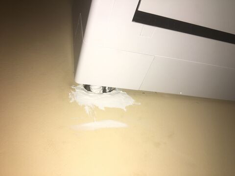

Az a baj, nő vagyok és totál hülyének néznek. Már volt, olyan, hogy mondtam, nem jó, aztán a végén meg akartak már szinte verni. Legutóbb beszólt a redőnyös pl.h csak kötözködök, több százat tett fel és senki nem panaszkodott; merthogy nappali fény van redőny mellett hajnaltól...kicirkuszoltam, hívja fel a gyárat és lőn, van ám fényzáró léc oda. Sosem hallott róla 30 éves redőnyös pályafutása alatt. Meg mondtam neki, úgy néz ki kint, mintha oda lehetne tokos szúnyoghálót rakni, azt mondta, hogy nem igaz, majd a gyárban közölték vele, oda lehet rakni azt is. Döbbenet, mennyire hülyének nézik az embert. Csak ugye én szereltem már 50 milliós gépet is, meg ablakot csiszolok, csillárt rakok fel, stb., így nem tudnak megvezetni. -

Nekem is az volt az érzésem, hogy a csöveken húzni kellett volna még, de nem voltam benne biztos, hülyeséget meg nem akartam mondani. Holnap jön, szóltam, hogy hozzon szerszámostáskát is, mert kelleni fog, de köti az ebet a karóhoz. Majd megnézem, van e csavarnak hely. De nem sokat szerelt Fujitsut, vagy régen, mintha ilyet mondott volna.

A csöveket meg kellene/kellett volna húzni a túloldalról, mert úgy néz ki azok tartják el. Persze érzéssel. Plusz a Daikinnál van alul két csavarnak hely, amivel az alaplaphoz és egyben a falhoz lehet húzni a beltérit. Ez alul van, a burkolatot levéve látható. Gondolom ennél is van ilyen.
Amíg nem csinálja meg normálisan, ne is fizess...

Én is ezt mondtam neki, hogy nálunk a munkahelyen van vagy 100 klíma, de egyik sem ilyen. Mindegy, a szerelésért még nem fizettem. Majd lesz nekik "reklám", ha nem javítják ki. Na meg azt is mondta, kár, hogy nem ér el a függönyöm odáig, mert akkor az eltakarná. Mondom ember, akkor hogy működjön a klíma? Áááá, az nem gond, mondta ő.

Én is mondtam neki, hogy láttam pár klímát, de sehol nem ilyen. Nem baj, megosztom fényképekkel minden nyilvános helyen, hadd lássa mindenki a kontár munkát.
De előtte azért kibumlizom a rendes szerelést, addig nem tágítok. Írtam a japánoknak is, hogy szerintük ez ilyen klíma e, amit így csak feltenni? Remélem, válaszolnak. -

Szerintem a szerelés nem a legjobb, hogy finoman fogalmazzak.
