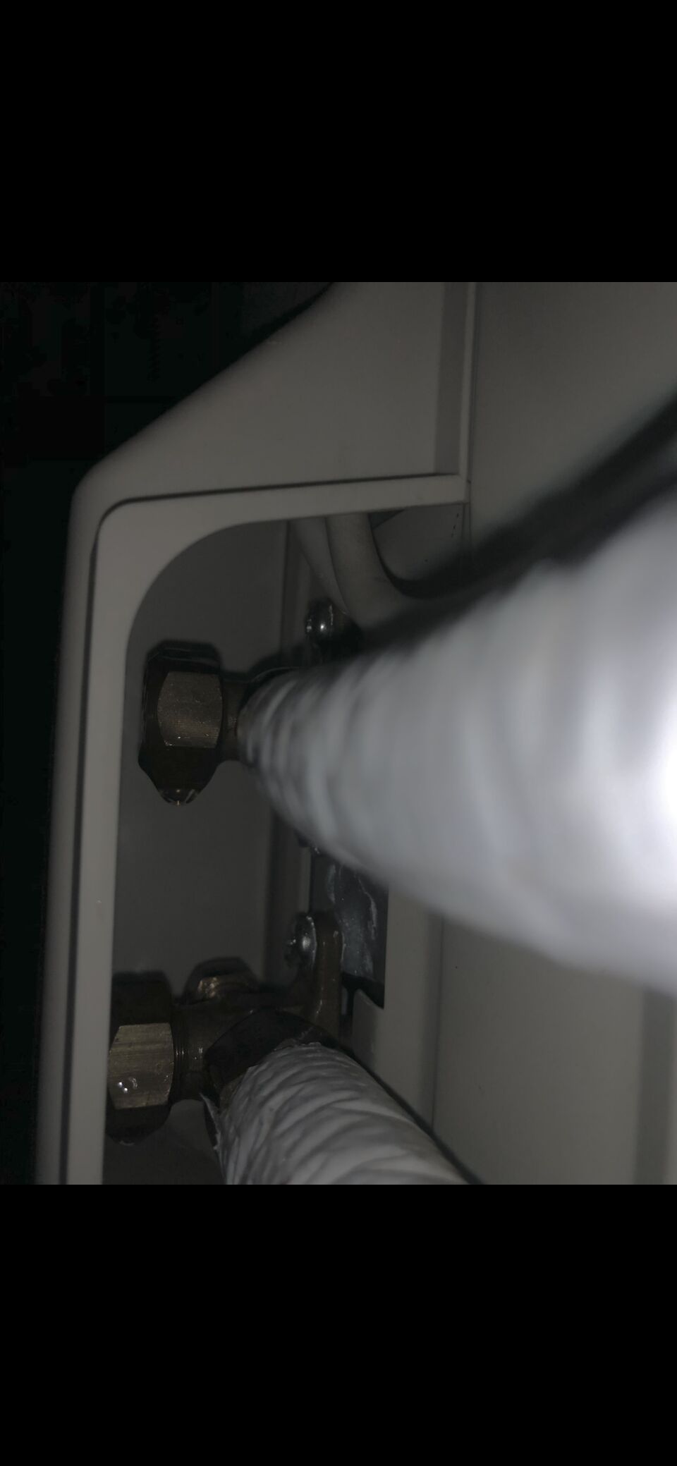

Megjelent pár csepp víz a kültéri alatt, a csőcsatlakozóktól csepeg.
Kell ezzel valamit csinálni, vagy rendben van? [kép] -

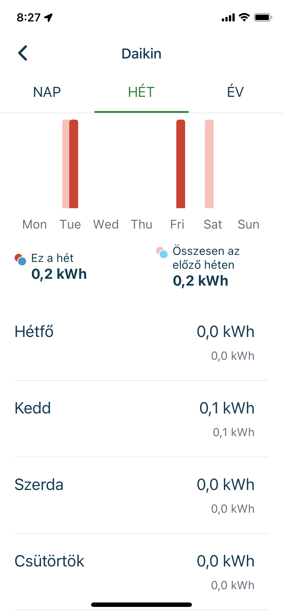

Tavalyi szerelésű FTXF35 26 fokra állítva 25,5 fokra (1 m magasságban) hűti a 25 nm-es szobát és az egybe nyitott előszobát, fűrdőt és főzés után a konyhát.
(Szigetelt, műag ajtó, ablak, dupla üveg.)
Nappal automata, éjjel csendes módra állítva a ventilátor.
A tegnapi (24h) fogyasztás 5,2 kWh, a max júl. 23-án 6,6 kWh volt. [kép]
A Daikin ONECTA alkalmazás két óra fogyasztását mutatja, eddig 0,7 kWh volt a legmagasabb érték. [kép]
