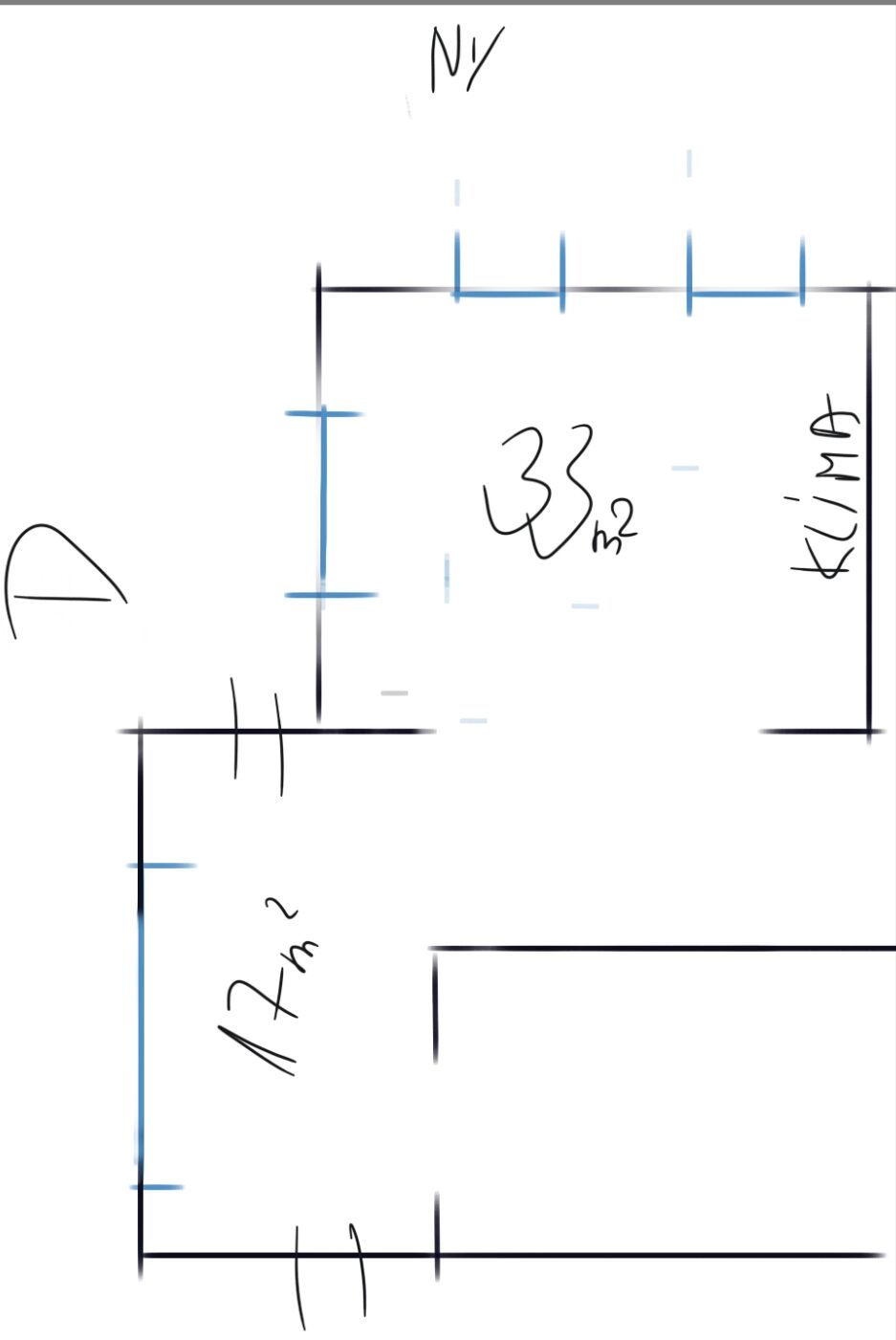

Koszi a vallaszt! Van esely arra, hogy valamenyi hideg kijon az eloszobaba ? A 35C nem tulzas ? Marmint negativ ertelemben lehet gond ekkora tulmeretezessel ? A minimum teljesitmenye a 2.5kW-os klimanak is pont ugyan annyi, mint a 3.5Kw-os valtozatnak. 1.3kW.
Aludni is fogunk mellette es azt terveztem ilyenkor az ejszakai modra kapcsolom. Ott pont nincs kulonbseg a ket teljesitmeny valtozat kozott. Csak a max. modban hangosabb picit a 3.5kW-os, de ha mar folyamatosan maxon megy, akkor mar ugyis minden mind1, mert odakint akkor mar vilageges van -
