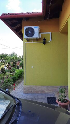

F.N.
Nem gondolnám vakmerőségnek.
Adószám alapján nem telepíthet, nem javíthat, de honnan tudod,
hogy kivel, kikkel áll szerződéses jogviszonyban, aki telepíthetnek, és
javíthatnak is. ( Például mint Én.)
A honlapjuk alapján a náluk vásárolt klímát betelepítik, ( betelepítettetik)
tőletek olcsóbban.
[eklima.hu]
A klímák nem olcsóbbak, listaáron adják a berendezéseket.
Én nem mondok véleményt a munkáikról, amíg nem láttam azt.
Az Én munkám ilyen.
A cseppvíz kidobás vége még nincs a képen.
Elképzelhető hogy Ők szebben dolgoznak,
de persze az is lehet, hogy nem. Ezt látatlanban NEM TUDHATOM. -

Nálam fujitsu 12ltca van, ebben megoldották hogy csak 1 elvezető cső van.
Egy alkalommal most télen a rezgéstől kicsúszott a klíma alján lévő pipából az elmenő cső és pont jött a leolvasztás.
Hát szépen jött belőle annyi víz, ami már beleszámít egy wc lehúzásba, na nem teli tartály.
Na ezért van nekem azon a kis kb 30 cm szakaszon csőfűtés a csőben, majd a lakáson belül van végig furkálva az elvezető cső, egészen a wc-ig. Lelkiismeretesen végig jelölte a falon kimérve a lejtést a telepítéskor a kollega.
Elsőre persze nagyon nem akarta megcsinálni, nagyon ágált ellene és bizonygatta hogy a vödör a függőfolyosón elég lesz...de kötöttem az ebet a karóhoz, hogy márpedig erre a jellegű telepítésre kértem árajánlatot a kollégájától helyszíni bejáráskor, nem fogok vödrözgetni. Direkt felírattam a kollégájával hogy hány darab faláttörésre és hány [m] csövezésre készítsék az árajánlatot, meg persze hogy kiérkezés előtt felkészítsék a telepítő kollégát.A szomszédomnak aki "vödrözik" a függőfolyosón, lelkére van kötve hogy semmiképp sem használhatja fűtésre, arra ott van neki a gázkonvektor.
Amúgy ki****tt ronda ahogy a falon kívül lejön a fekete cső a fehér falon (természetesen fűtetlen) a folyosón. -
