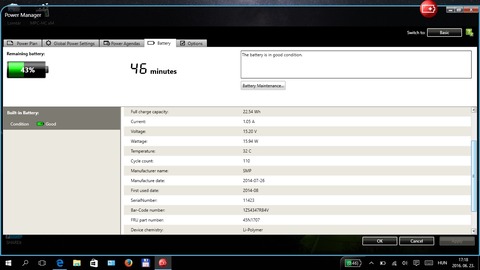

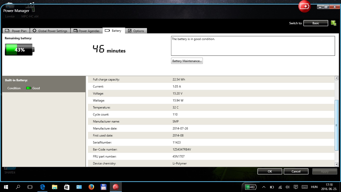

Na, részeredmény: tegnap elindítottam a PM-ben azt az akksi resetet. Feltöltötte 100%-ra, majd magától (töltő kihúzása nélkül) elkezdte meríteni. Úgy hagytam éjszakára. Párom gondos gazda szerepbe helyezkedve éjjel amikor felkelt, lecsukta a gép fedelét (
), így sajnos megszakadt a folyamat, mert elkezdte megint tölteni mielőtt lemerült volna 0-ra. Persze nem hibáztatom, csak jót akart a lelkem, azt hittem véletlenül hagytam úgy. De, ami a lényeg, hogy reggel megnéztem az Everest-tel és érdekes módon az akksi elhasználódás 53%-ról lecsökkent 35%-ra és a néveleges kapacitás is jócskán megemelkedett
Úgyhogy úgy néz ki, tényleg csak az elektronika bolondult meg. Sajnos a %-os hátralévő jelzés még mindig 2 óra körül van fullra töltve, tehát az nem javult meg. Ez csak azért rossz hír, mert így hiába fogja tudni az akksi a gyárihoz közeli értéket, nem lesz jó, mert nem fogom tudni, hogy mennyi van az akksiba, mikor kell töltőre tenni, hogy ne legyen adatvesztésem a hirtelen kikapcsolás és lemerülés miatt.Úgyhogy hiába jó az akksi, ha az elektronika visszajelzője hibás adatokat küld, ugyanúgy cserélnem kell benne a telepet, mintha maguk a cellás lennének elhasználódva.
Na mindegy, azért folytatom a dolgot. Illetve előről kezdem

Basszus, igaza lehet a GP-s embernek!
Azt mondta, hogy kapcsoljak ki minden win hülyeséget, ne foglalkozzak a riasztásokkal ha visít az alacsony töltöttség miatt, használjam csak nyugodtan tovább, mert szépen működni fog, hiába írja ki, hogy 7, meg 6%.
És így lett. Gyakorlatilag fél órája azt mutatja a win és a LB is, hogy 7%-on vagyok és 6-8perc van hátra. Én meg vígan netezek fél órája ezzel a riasztással
Akkor tényleg lehet, hogy kutya baja az akksinak és csak el van kalibrálódva? -

Jartam a GP Batteries-ben ma es azt mondtak, hogy boven lehet a rossz kalibracio es a rendszer teves visszajelzese a dolog, ugyhogy kapcsoljam ki a winen belul az alacsony toltottsegi szint eseten eletbe lepo kikapcsolast es hibernalast, majd tobbszor meristem 0-ra es toltsem fel fullra.
Ez valoban segithet? Letezhet, hogy nem is ment gallyra az akksi, csak hulyeseget mutat az Everest is? Egyeb kalibracios megoldasok leteznek?

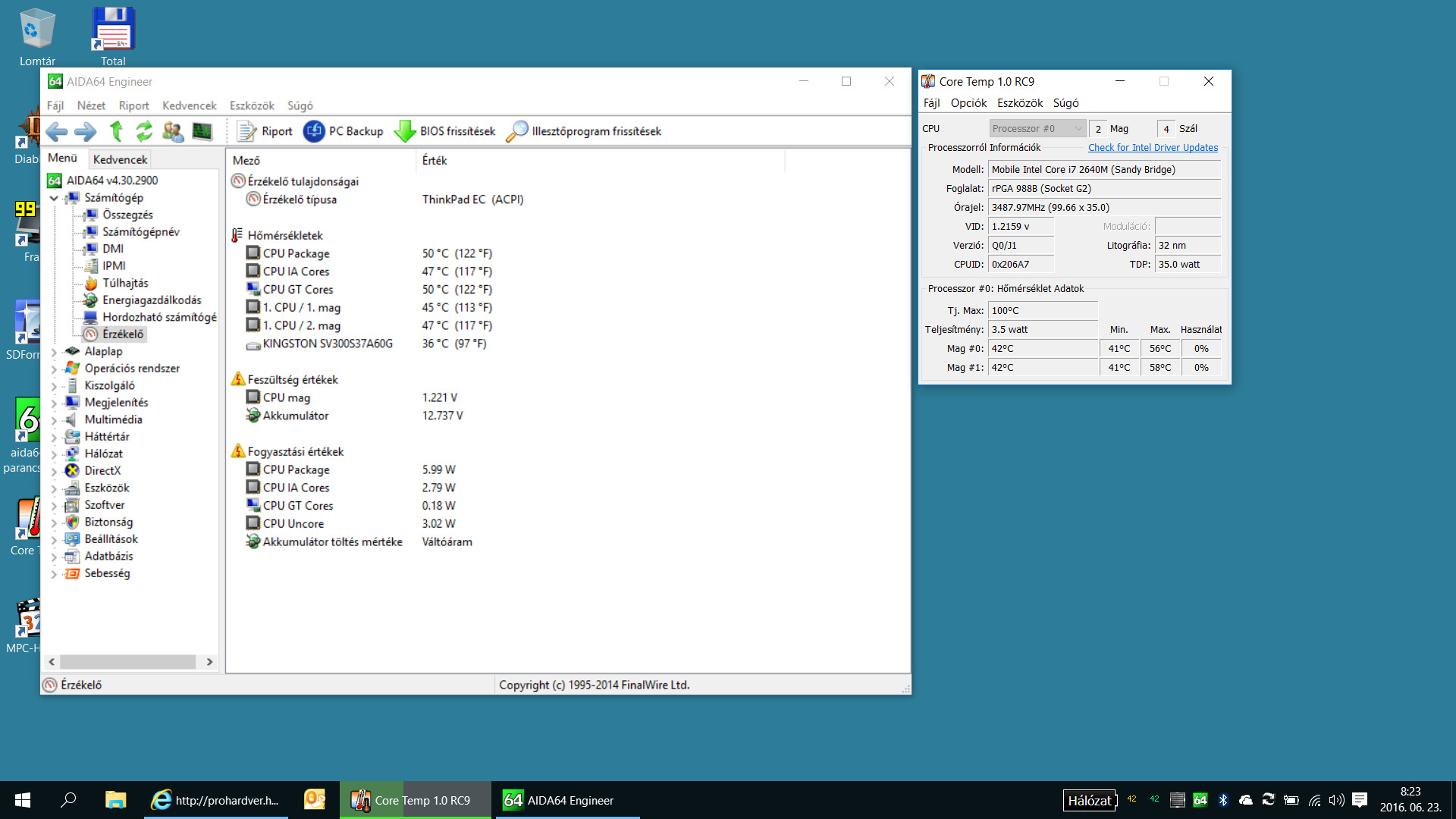

Nekem a kisebb i5 2540 van. Amde pasztazni lehet hogy kene mar, de nem olyan veszes meg. 420 teljes napot ment a gep, gondolom par fokot nyernek.
Amde az uj BIOS-al nekem is hasonlo a homerseklet, nem 42 fok, folyamatosan 3000 rpm ventivel, mint gyarilag volt. Lehet hogy a homerseklet cel ugyanaz a ket proci eseten, olyan 2100-2500at porog az 50 fok koruli bongeszgetos ertekhez.

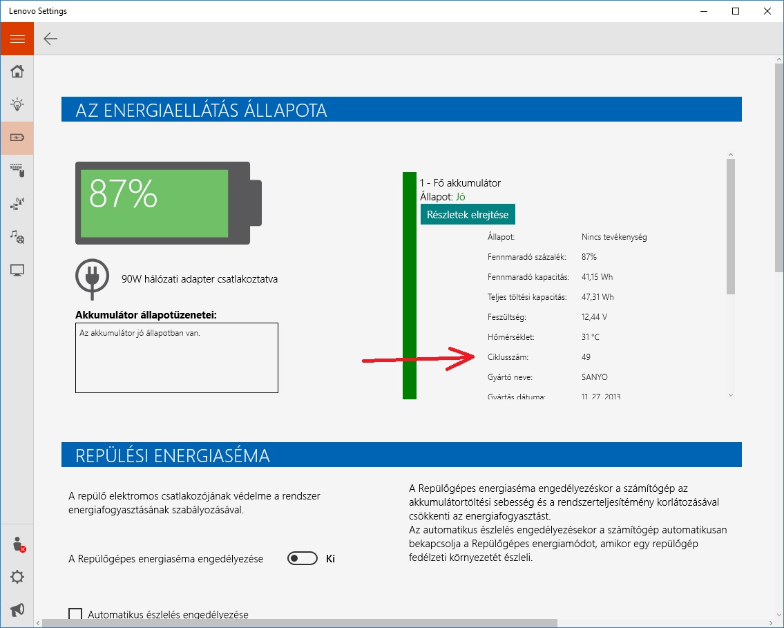

mondjuk ha nem a névjegyet nézed, az segíthet
Bal oldalt van menüpont az akkuhoz is. Persze ha a power management driver és settings intregration tool is fenn van (ha jól emlékszem). Pár hete volt itt is szó róla, egy power management driver frissítéssel jött elő pár menüpont.
