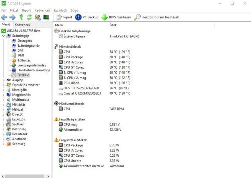

AIDA 64-ben meg akartam nézni, hogy hány fokos a gpu, de nem listázza ki. Miért lehet ez?
Lehet, hogy nem a legfrissebb Aida64 verziót használod és frissíteni kellene. Vagy azért, mert nem képes még a legfrissebb változat sem valamiért olvasni a GPU hőmérsékletet jelző szenzort a T430-nál.
Mindenesetre érdemes volna bedobni ugyanezt az Aida64-topikba is, ahol a fejlesztő (Fiery) is jelen van.

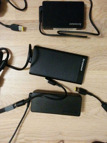

Uzi74 A második a régi normál slim ahogy mondtam. Külalakon kívül semmiben nem egyeznek. Még a hozzáadott táska is más, ultránál nem rakták ki a hálós szütyőt.

Nekem van most 65 és 90 normál, 90w slim multi, ultra slim multi és az oldschool nagy 90W multi amin még ott viríT a TP felirat, majd csinálok jövő héten egy csoportképet én is. Akár tömeggel illusztrálva saját mérleg alapján. -
Uzi74
Itt az ígért kép. Felül a 65W-os, középen az AC/DC, alul a 90W-os.
Nem volt slim port konverter alapban a csomagban (AC kábel sem!), csak a 20V-os kerek - rá kellett dugnom egy 0B47046 átalakítót.
Lemértem őket a szükséges kábelekkel (AC kábel nélkül)
65W - 238g
AC/DC slim : 423g
90W: 345gAz a furcsa helyzet áll elő, hogy csak AC töltésre továbbra is a gyári 90W-os a legkönnyebb (mert a szuperkönnyű 65W-os már nem jó). Ha sikerülne azt valahogy működére bírni, akkor lennék igazán boldog.
