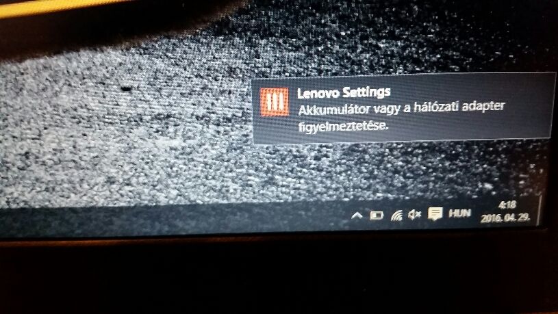

Az mitől lehet, hogy egy kb. 6 éves T430-on (eredeti, a hozzá kapott aksival), ha nincs töltőn, felállás után a Lenovo Settings a képen látható értesítést jeleníti meg?
Ha belépek magába a programba, aszerint az aksi állapota jó.
A gépen Windows 10 fut, de Windows 8 alatt is ugyanez volt a helyzet.Köszi!

Aida mit ír elhasználódottságra? Lehet, hogy már kezdi megadni magát az akku. Érdemes lenne egy resetet csinálni neki a tényleges állapot miatt.
