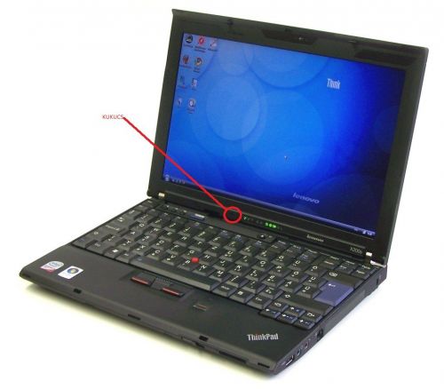

Itt a kép az X200 mikrofonjáról.
Ez a zöld panel elég széles, ennek másik felén csatlakozik rá a kijelző. Feltételezem azt a zöld a penelt ebből kifolyólag nem lehet csak úgy kiszedni (hacsak nem két panelről beszélünk, amik egymásra csatlakoznak). Ráadásul egy szalagkábel lóg ki belőle (épp látszik a képen - nem az a széles, hanem a csavar helye felett), ami emlékeim szerint a kijelző felső közepéhez fut fel és keresztezi (ragasztva) az alaplap és a kijelző közti szalagkábelt. Hülye kérdés, de ezek nem lehetséges, hogy rá vannak ragasztva? Szeretném úgy kivenni, hogy később azt vissza lehessen építeni. Bizonyára nagyon untok már, de nem akarom annyiszor szétszedni, ezért inkább kérdezek.

#59070464
Köszi, megláttam. Persze tiszta hülye vagyok, a kijelző keretén ott tátong a lyuk.
Közben arra lettem figyelmes, hogy a palm rest bal fele, mintha nem pattanna be, mikor helyére teszem azt. Ezen a bal szélén 1-2 mm-t meg is emelkedik a palm rest sarka a gép aljától, ha azt felfelé feszegetem (=mint amikor le akarod szedni). Ez normális? Mondjuk azon a felén nincs is közvetlen alatta csavar, míg a jobb oldalán van, ahol persze meg se mozdul a palm rest sarka. Biztos nem törtem le semmit, csak most hogy már nem először szedem szét, figyelmes lettem rá és fura ez így.

Az ok, de én összekötöttem (fejben) a webcam-al, mármint hogy abba integrálva jön. Külön volna valahol?
#59070464
Az X200-as gépemben, ha nem volt webkamera (nem tudni, hogy gyárilag), akkor mikrofon sincs benne? Talán T60-ason láttam, hogy valahol az alaplapon(?) volt, ezért nem vagyok biztos.
