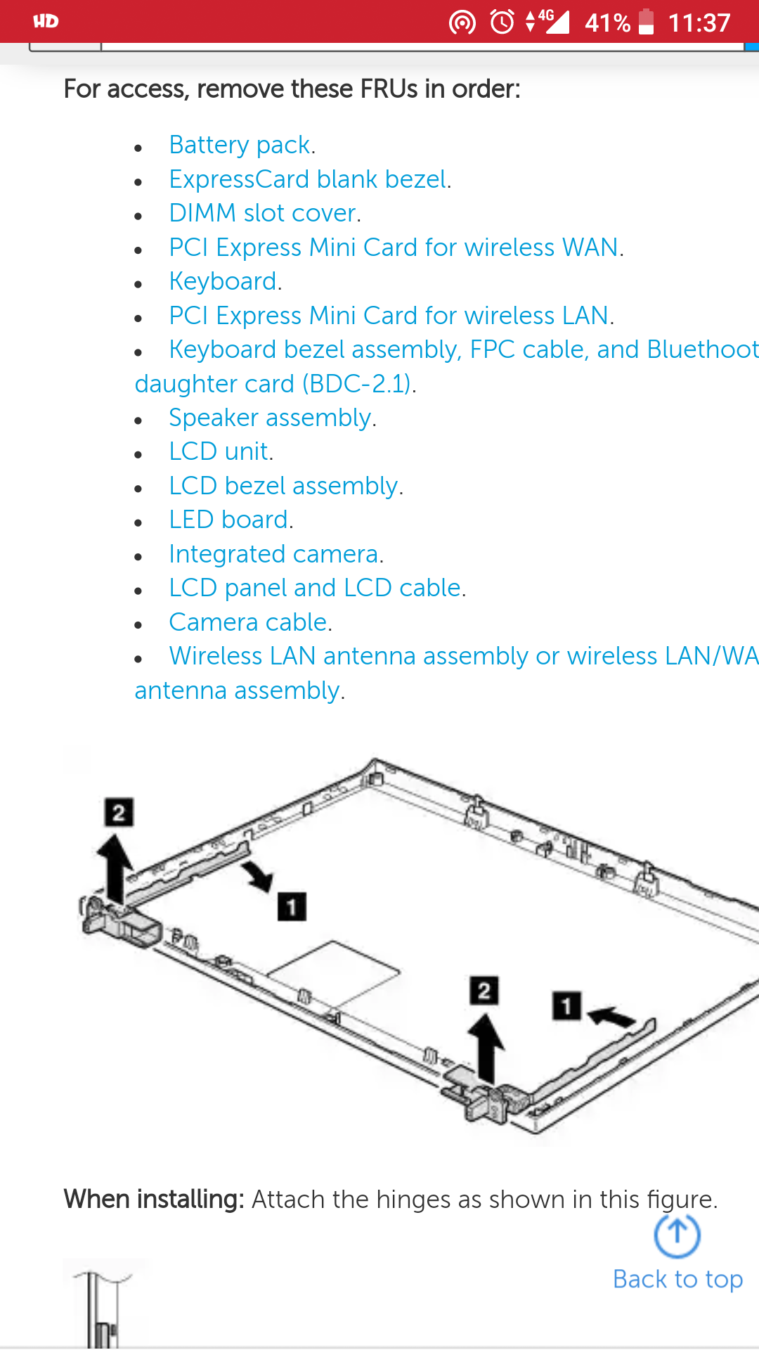

#121721
Nem hiszem, hogy nagy kihívás lenne,de persze nem mindenkinek van kedve/affinitása megtenni (+ utánanézni, honnan tudja rendelni olcsón, bevállalni az Alis rendelést stb.).
T480S Hardware Maintenance Manual (direktlink pdf-re, kattintásra megnyitja/letölti a böngésző) - a doksi saját oldalszámozása szerinti 73-74. oldal lesz számodra releváns.
A sima T480-on/A485-ön egy ilyen szitu inkább lenne szívás, ott mindegyik USB port az alaplapra van integrálva, nem lehetne megúszni a forrasztgatást.

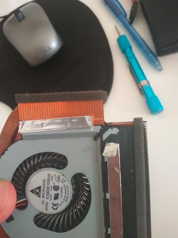

#98562
Ejj, itt pl írja is, hogy két beszállító van, ez az AVC meg az a másik (Delta szerintem), aminek olyan a matricája, mint a gyári sajátom. Túl nagy lutri itt másfélékkel szórakozni, tényleg hiába mondják, hogy minden W520-hoz jó ők se tudják meg még nem is igaz
*Bizonyos eladók írják, hogy minden "part number" és még a fotón levő matrica is kell, hogy egyezzen. Kicsit késő, tekintve, hogy ahonnan vettem, az meg volt győződve, hogy az övé az jó W520-hoz.
Ez az enyémnek a fotója:
Delta KSB06105HA, nem jött be az olcsó megoldás.

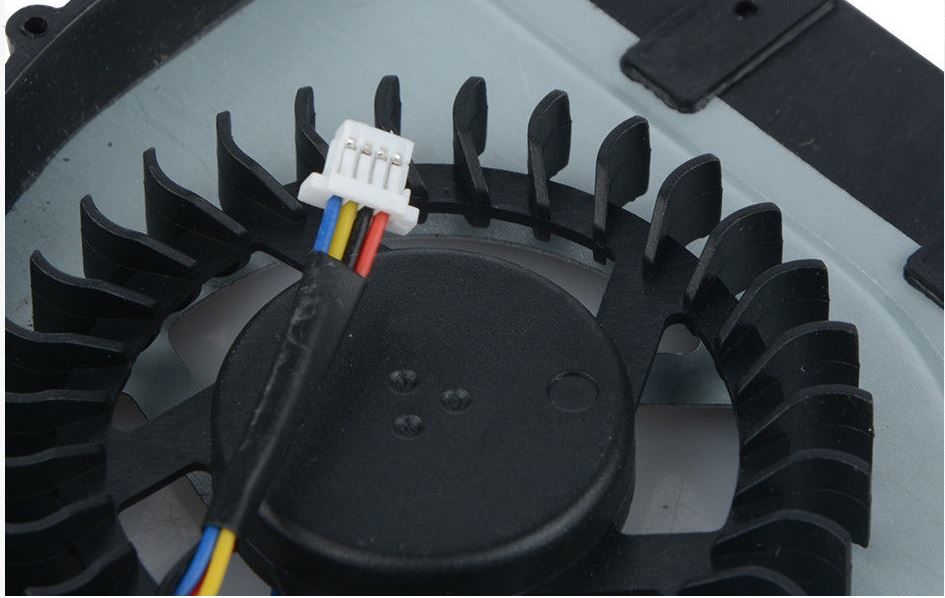

#98549
Az is kicsit bizalmatlanságra ad okot, hogy az utángyártott ventik csatijai 4 pin-esek, míg a gyári 6-pines, amiből csak 4 van kihasználva. Típusra ugyan olyanok. A 4 pin-es bemegy hibátlanul a 6 pines ellen-csatiba, 2 pint szabadon hagyva. Lehet, hogy csak olyat tudtak olcsón szerezni a kínaiak, 4-pineset. A pinout ugyanaz, azonos sorrendben követik egymást a színes kábelek.
Utángyártott:
Gyári:
**Elvileg itt az előbb linkelt venti új. A kínai kép Google translate-es fordítása nyomán

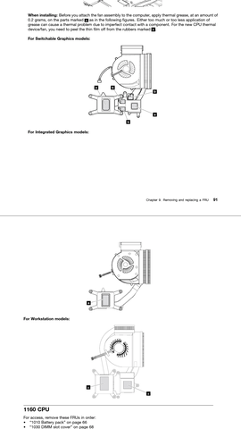

#97927
W520-hoz tulajdonképpen két féle venti/hűtőborda van a hivatalos alkatrészlista szerint:
- Thermal module for W520, 55W:
04W0437
04W1574
04W1575- Thermal module for W520, 45W:
04W0438
04W1576
04W1577(21. pont a linkelt honlapon, nézd meg, a Te géped melyik kategóriába tartozik a felsorolt típusszám alapján.)
