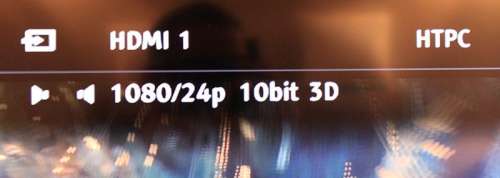

_Smooth
MasterMark #26830 üzenetére
Aktív (LC-50LE650).
Mindig látni - és már próbáltam TV saját 2D63D konverziójával, HTPCről halfSBS, OU, BD ISO stb verziót, próbáltam LG BD660 lejátszóval és eredeti Avatar 3D BD-vel. Mindig ugyanaz.Van egy nem túl erős 3D hatás, de ahol épp nem éles a kép, vagy nagyon eltér a panel síkjától (akár kifelé, akár befelé), ott mintha "széécsúsna" a kép. Ha lecsukom az jobb szemem, akkor a tiszta, éles kép (amit a balnak szán) egyik oldalán halványan van valami a jobbnak szánt képből. Ha meg a balt csukom le, akkor ugyanez fordítva.
3 szemüveggel is próbáltam, mind ugyanaz.Ekkor vettem fel a kapcsolatot a szervizzel, ahol közölték, hogy ez ilyen. Vagy vegyem a 60" verziót (350ért).
Csak ezt nem annyira érzem megoldásnak (így akkor miért írják rá, h 3D?) -
