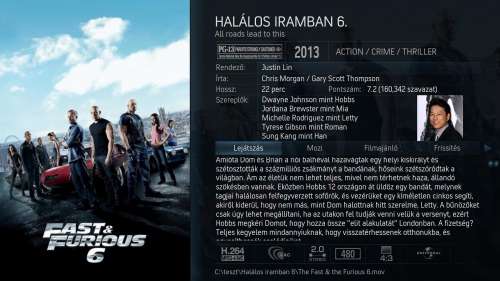

Ezzel a filmel valami tényleg nem stimmel. Nekem ugyan nincs meg de csináltam egy teszt könyvtárat egy test avi-val és nekem sem húzta le a port.hu de még kézi keresésnél sem dobott infót. Egyedül úgy talált info-t hogy ha megkeresi az ember a fájlok között ott tartalom váltással átáll az ember az universal movie scraperre, természetesen beállítjátok hogy magyarul szedje le meg stb. Nah akkor leszedte a 2001-es halálos iramban infóit de már ott volt a filmek között
nah és ott az info oldalán frissítettem egyet és akkor már kidobta a Halálos iramban 6-ot is és akkor leszedte hozzá a megfelelő poszter és infót.
