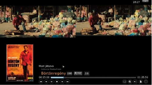

Na most én kapok agybajt
Frodonál mkv tökéletes, BD képregény szinten szaggat
Mi lehet a gond?
