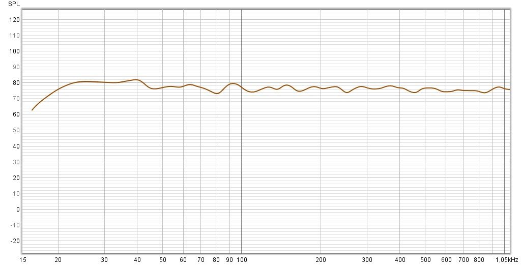

A mérésben általam beírt emlékeztető magyarázata: pl. "Room_40Hz_80Hz" azt jelenti, hogy frontokra+centerre 40Hz, a surroundokra 80Hz vágást állítottam be. Értelemszerűen a Room_All80Hz azt jelenti, hogy az összes csatornát 80Hz-en vágom.
Együtt mértem a frontokat a subbal Cavernben beállított 40Hz és 80Hz freki vágással.
Mérés előtt AVR-ben kinulláztam a távolság értékeket, a csatornák hangerejét egyforma szintre állítottam a hallgatási pozícióból mikrofonos méréssel, kikapcsoltam az AVR EQ-ját, frekvencia vágásokat, a helyiségkorrekciót, valamint minden egyéb szolgáltatást, amely belenyúlhat AVR oldalról a hangzásba. Az összes hangszórót Large-ra állítottam és ráeresztettem a Cavern-t az általad javasolt beállításokkal (képernyőképeid szerint).A grafikonra ránézve nekem is 80Hz-en tetszik leginkább, mégis irritálja a fülem 80Hz-es beállítással hallgatva. Talán az a baj, hogy a mély hangok által keltett légnyomás sok a 15m2-es nappalimhoz mérten.
Kipróbáltam sub nélkül is, akkor sem sokkal jobb a fülemnek, viszont az előző hozzászólásomban leírt LFE delay beállítással subbal is barátibb.Attól tartok, hogy egyféle Cavern beállítás nem lesz megfelelő nekem filmhez és zenéhez egyaránt, szóval kénytelen leszek más-más beállításokat használni, majd a felhasználás jellegétől függően kapcsolgatni az EQ APO-ban.

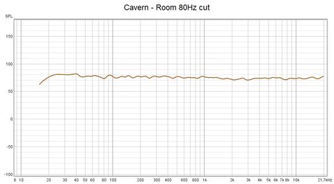

Feltöltöttem ide a kérdéses 2db Cavern visszamérésemet.
Tegnap este még annyit mókoltam, hogy a REW "Alignment tool"-ját használva a frontok és külön a sub görbéjének kiválasztásával ellenőriztem, hogy rendben van-e az időzítésük.
Volt eltérés, így csak próbából azt tettem, hogy a center csatorna időzítésének értékéből (azért onnan, mert a frontok között van félúton) kivontam a REW által kiszámoltat és az EQ APO-ban az LFE résznél ezt az értéket írtam be a 0 érték helyett.
Nem kizárt hogy hülye próbálkozás, de a fülemet így már nem annyira bántotta a 80Hz-es vágású EQ beállítás. Sajnos már késő este volt, a család is aludt, így már nem tudtam visszamérni hogy lássam is a különbséget, ne csak halljam.Még annyi a feltöltött mérésem tanulmányozásához, hogy hallgattam Cavern-es 70, 60Hz, 50Hz, 55Hz-es vágással is és az jött le fülelve, hogy 40Hz-80Hz között van valami, ami a szobámban kellemetlen hatással van a füleimre nézve, kényelmetlen hallgatni.
Skyner

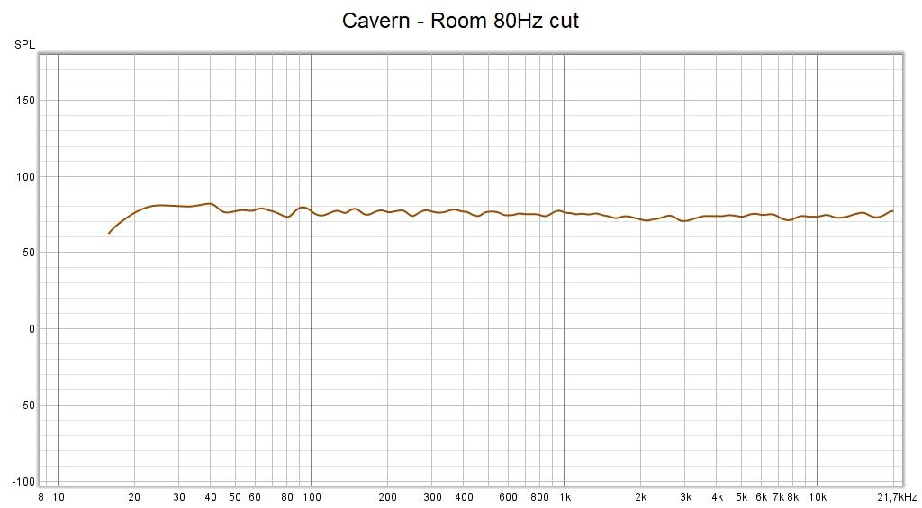

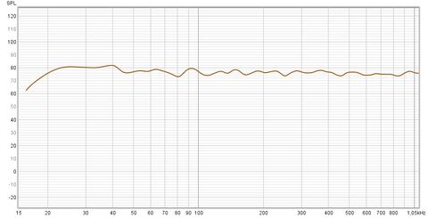

Érdekes a helyzet. Szerintem nem rossz a görbe, viszont nem tetszik a fülemnek 80Hz vágással. A 40Hz-ez vágású "fül barátabb" .
Az alatt azt értem hogy nem tetszik a fülemnek, hogy olyan mintha nyomáskülönbség lenne, mintha széllökés birizgálná a füleimet és az nem kellemes.
Ugyanez kicsit rázoomolva. Mi miatt bánthatja a fülem?

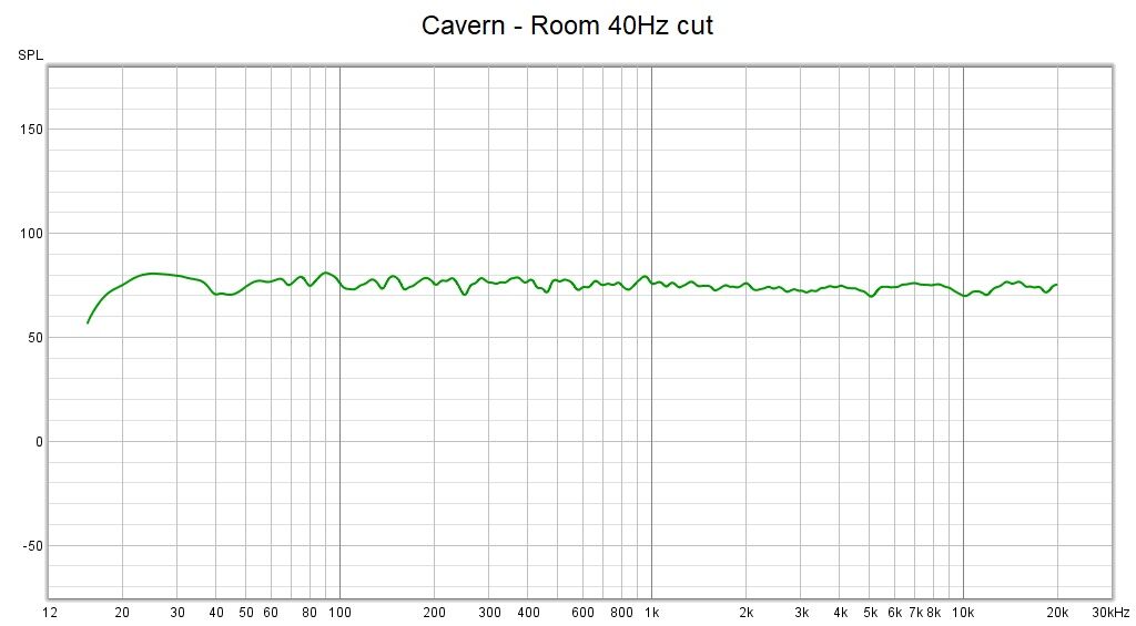

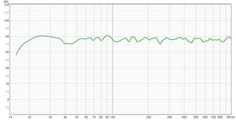

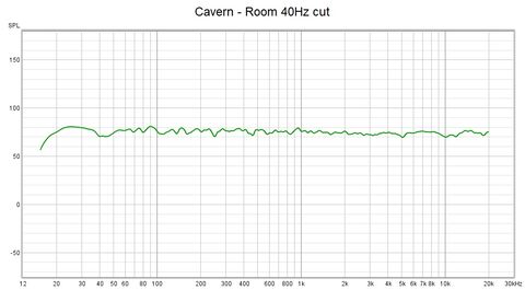

40Hz-en ugyanúgy Room görbén, de 40Hz-es vágással:
Ugyanez kicsit rázoomolva. Ez jobb a fülemnek, de nem annyira ütős akciófilmeknél.
A kettő együtt (80Hz a barna színű, 40Hz a zöld színű görbe):

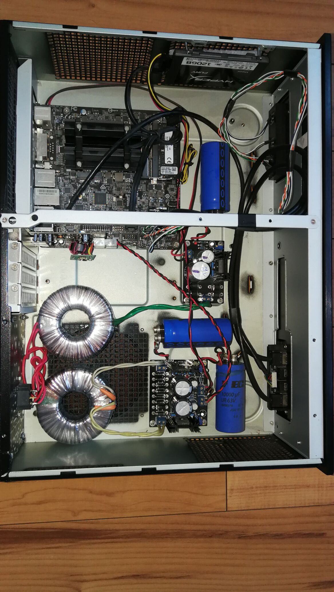

Nincsmit, este azért dobok majd fel képet, nekem így eléggé bevált a ház. A minimal volt nekem is a cél.
(ha nem lennének olyan mocsok drágák, akkor alu, mac minire hajazó házat vettem volna)
Mondjuk nem drágán van hozzá a plusz kiegészítő -
Beeerka
Nemnagyon, vagyis kiépítve nincs, nekem pont "beszorult" a ház sarkába a hdd, úgy hogy meg sem rezdül.
Alatta a + kábelek vannak, plusz a chipset borda, arra fekszik fel. Sajnos a keret nagyon lefogja a levegőt, igaz hogy perforált a teteje a háznak de pont középen fut végig a keret. Kerettel-keret nélkül 10-15fok difit értem el.@Celtis: Ott van az usb power on is, alsó 2 választási lehetőség.(hopp látom válaszba ment, tárgytalan
