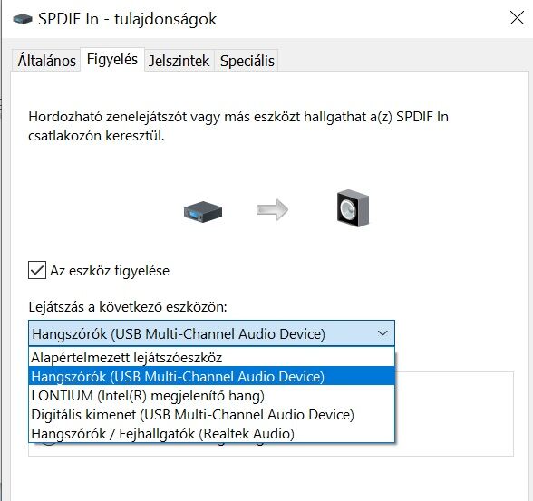

#58709
Igen a splitteren át szeretném kinyerni a hangot, mert ugye sajnos a se a Sticket, se az Xboxot nem tudom közvetlenül a PC-be dugni.
És AVR hiányában, hogy áttértem PC+végfok párosra, így mentem a splitter felé.Ezt hol tudom beállítani?
Legegyszerűbb bemenni a windows hangbeállításokba, ott a bemenetnél benyomod a figyelést, ott kiválasztod melyik kimeneten menjen kiMert nem találtam ilyet.

Windowsban is van megoldás rá elvileg, este kipróbálom: [link]

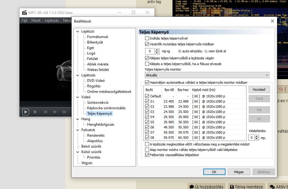

Igen. Az erősítő
Falcon75
MasterMark
#56205
Az audio rendererrel lehet valami. A video jó
Falcon75
MasterMark
#56205
Falcon75
MasterMark
#56205
az van beállítva
Falcon75
MasterMark
#56199
Szereo lekeverést hol tudom beállítani?
Falcon75
MasterMark
#56199
pillanat. megnézem mégegyszer
Falcon75
MasterMark
#56197
Falcon75
MasterMark
#56194
https://www.free-codecs.com/download/mpc_video_renderer.htm
De ma megint nem működik. A hangokat nem játsza le....
Pedig be van állítva rendesen.
Falcon75
MasterMark
#55994
Köszi. Rátalàltam. Mostanra az MPC VR rel már jól működik.

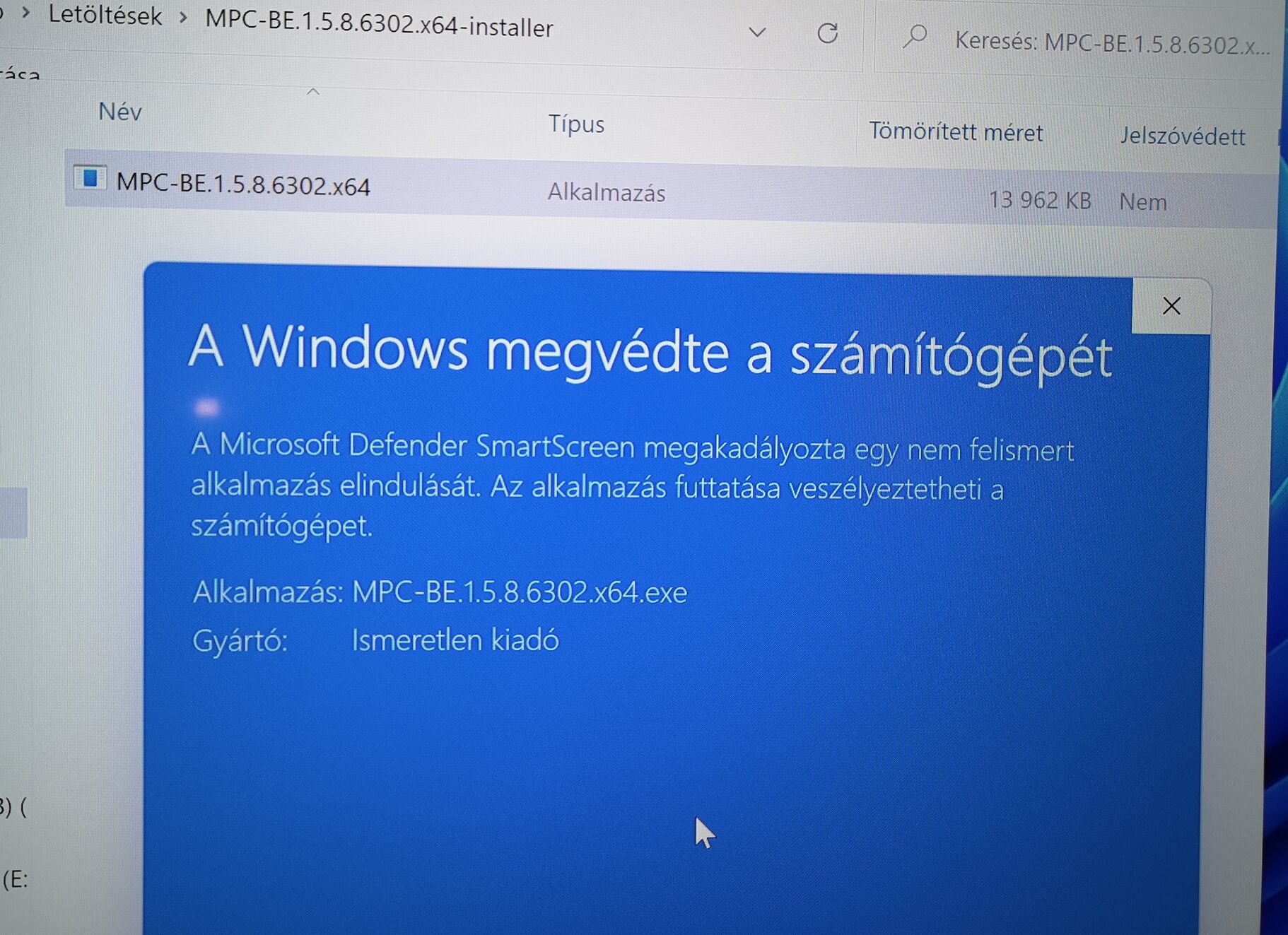

Újratelepíteném az MPC BE t és ez a képernyőkép jelent meg....
