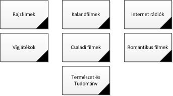

XBMC kérdés (bocs, ha van az itteninél specifikusabb topik, akkor szóljatok).
Jelenleg 4-5 almappába vannak bedobálva a filmek, vegyesen alkönyvtárban, vagy a gyökérben. Azt már tudom, hogy külön kéne almappákba rakni az egyes filmeket, valahogy így:Filmek [mappa]
|----Star Wars V - A birodalom visszavág [mappa]
|___ Star Wars V - A birodalom visszavág.mkv
|----Tolvajtempó [mappa]
|___ Tolvajtempó.aviTöbb kérdésem is van:
- pl a Star Warsnál bele lehet rakni egy mappába mind a 6 részt, vagy mindegyiknek külön folder kell?
- mikor tekinti sorozatnak az xbmc az egyes fájlokat? elnevezéstől függ? Pl. a Váratlan Utazásnak van vagy 6 évadja, évadonként 10-12 résszel. Én ezeket önálló filmeknek tekinteném, nem raknám a sorozatok közé. Mennyire lehet testreszabni az így felismert filmek megjelenését? Én pl a SW-t nem 6 külön filmként szeretném látni, hanem lenne egy nagy ikon a SW.nak, és azon belül 6 külön ikon az egyes filmeknek. Ez így megoldható?
- hogyan lehet az xbmc teljes kezdőfelületét tesztreszabni. alapból ugya vannak a Filmek, Sorozatok, Videók, Live TV stb... Én valami hasonló nyitó képernyőre gondoltam, ahol én határozhatom meg, hogy az egyes "almenükben" melyik filmek szerepeljenek:Lehet-e olyan almenűt/gyűjteményt létrehozni, ami pl jelszóval védett? Tehát ha bele akar menni a felhasználó, akkor egy adott jelszót kell beadni? Gyerekek elől elraknám a nem nekik való filmeket, de ezért nem hozznék létre egy külön xbmc instanciát nekik..

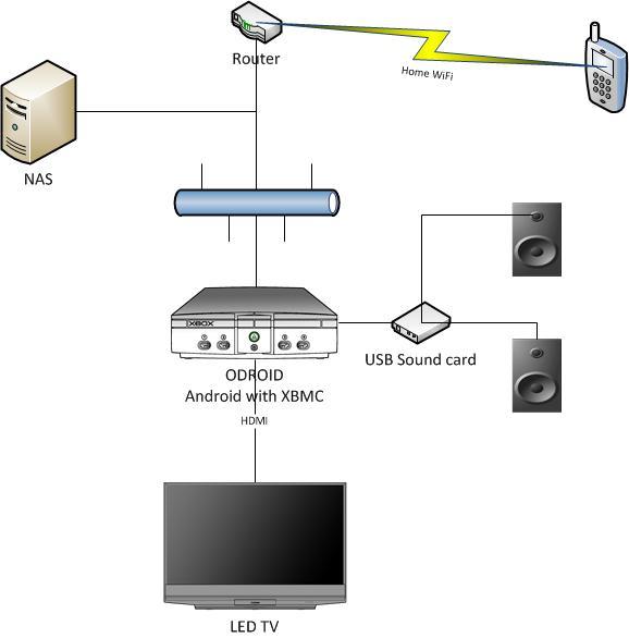

schferenc77
schferenc77
Otthonre építenék egy zene és filmlejátszó megoldást. Alap kivitelben a következő megoldás lenne:
Az okostelóról wifin keresztül lehetne vezérelni a zenelejátszást az xbmc remote progival. Ekkor a kijelzőn nem látható semmi 8ki van kapcsolva).
Ha filmet szeretnék nézni, akkor billentyűzet/egér párossal (direktben rádugva az odroidra) elnavigálok a LED TV-n a megfelelő filmhez és elindítom. Ekkor a hang nem a HDMI-n menne keresztül, hanem az usb-s hangkártyára csatlakozó hangszórón.
Ez így megoldható? Sokat kell változtatni/matatni, ha zene lejátszásról át akarok váltani filmnézésre? Tehát mindenképpen az usb hangkártyára csatlakozó hangszórókon jönne keresztül a hang, akár film, akár zene lejátszás a kérés az xbmc felé.
