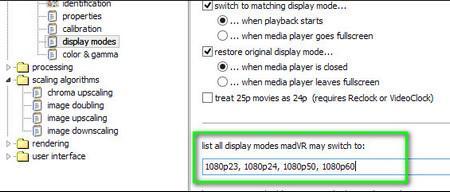

Hülye kérdés, de a megjelenítőd tud 24p-t?
MPC_HC:
23.500 To 23.981 -> [23] @ 1920x1080p
23.982 To 24.499 -> [24] @ 1920x1080p
24.500 To 25.499 -> [50] @ 1920x1080p
29.500 To 29.981 -> [59] @ 1920x1080p
29.982 To 30.499 -> [60] @ 1920x1080p
49.500 To 50.499 -> [50] @ 1920x1080p
59.500 To 59.945 -> [59] @ 1920x1080p
59.945 To 60.499 -> [60] @ 1920x1080pVagy kiveszed innen a pipát, és bedobod a madVR-t renderernek, amire egyúttal rábízod a full screen freki váltást is.

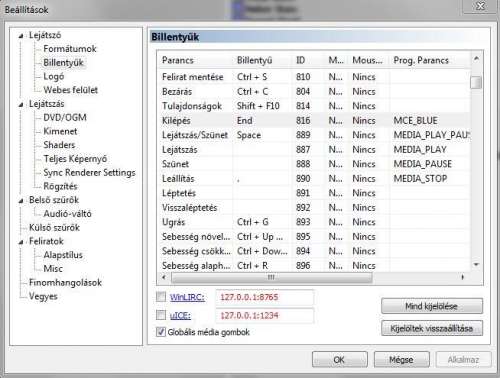

Találtam az MPCHC-ben olyan opciót hogy a film végén kilép. De ez sajna csak a végén működik, stop után nem.
Gondoltam akkor nézzük a gyorsgombokat, a kilépést jelentő "Alt+X"-et átállítottam a leállítást jelentő "."-ra; ez billentyűzeten be is jött, a "." gombot megnyomva kilép...de távirányítóról sajna nem működik. -

mivel a stop a fájlnak a lejátszását állítja meg pontos megoldást nem tudok rá nálam is így működik én a billentyűzeten az end-re társítottam egy kilépést a programból és így visszaugrik az xbmc-re. Ezt elképzelhető hogy távirányítóra is lehet alkalmazni sőt biztos hogy az MPCHC-ban lehet távírányító gombjához rendelni de én amikor próbálkoztam nem sikerült igaz 1-2 perc alatt fel is adtam mivel akkora szükségem nem volt rá....
