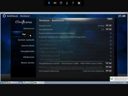

Ujratelepitettem a wint es az xbmct is. Azota a filmek beszede halk, de az efektek meg brutal hangosak igy meg elvezhetetlen a film. Mi lehet a gond? Szuz win7 es 13.2 frodo.
nincs otletetek?
