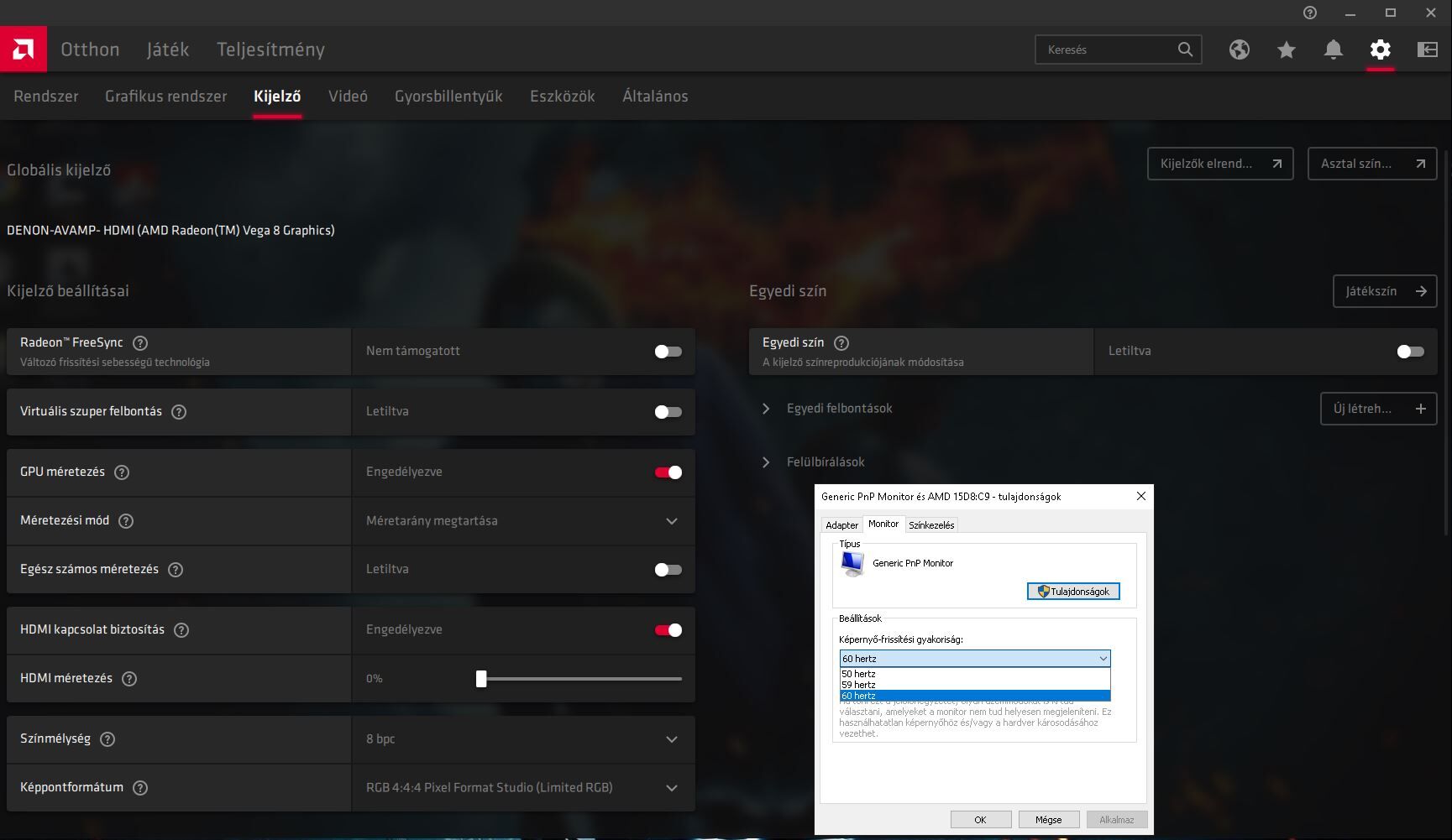

Kipróbáltam ma 4 régebbi drivert is, de ugyanaz a helyzet mindegyikkel.
Alapból feldobja itt az üzemmódokat, a 24Hz-et is. Viszont ha indítom a videót elmegy a kép és befagy a kodi is meg dobálja el a HDMI kapcsolatot.
Ha bekapcsolom a GPU méretezés engedélyezését, akkor az üzemmódoknál már csak 50 59 és 60Hz van, de ezzel elindul a videó is.... 60Hz-en. -

Tök jól elvoltam eddig az amlogic-os box-al, de csak kellett egy kis önszívatás és összedobtam egy pc-t a mozihoz (EQ APO használata miatt).
Egy Ryzen 3200G ketyeg benne, nincs külön vga.
Ez az Radeon SW nekem nagyon új, megtenné valaki hogy leprintscreeneli a "helyes" beállításokat vagy leírja?
60Hz-ről amikor 24Hz-re vált a film Kodiban, elmegy a kép, de ha pl ITT átnyomom 24Hz-re, akkor is elmegy. Bepipáltam a "GPU méretezést" így most éppen jó Kodiban, de nem vagyok benne teljesen biztos hogy kadenciahelyes. (Nem hinném hogy Kodi beállítás hiba, azt használtam már milliószor.)Délelőtt meg azzal szívtam, hogy pl. megakad 1sec hanglejátszás után a REW ("timed out waiting for space to write the fade out block to the soundcard"). Megnyitom a foobart, indítok zenét... megakad az is. Indítom újra, megy folytonosan. Bezárom, megnyitom a REW-et és utána simán tudok mérni nem akad meg. Utána pl. belépek vezérlőpultba a hangokhoz és csak ránézek valamire és utána megint el kell játszani az előbbit, de villan a hangeszköz is a listában mintha le-fel csatolná (AVR HDMI).
