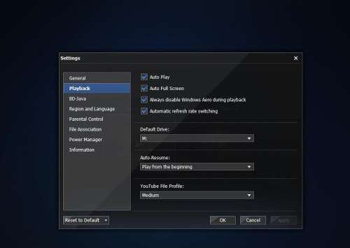

A PowerDVD világossága a driverben beállított kimeneti jellemzők miatt van. A TMT nem foglalkozik vele, mi van a driverben (legalábbis ezzel a beállítással).
Catalystban:
Video/Color/Advanced color/Dynamic range= Full (0-255) legyen a Limited (16-235) helyett!
Ennyi elvileg elég, de ezt sem árt megnézni:
Flat panels/Output= Full RGB -

Nem tudom ez mennyire számít, ha TotalMedia Theater-t indítom, akkor azt írja a TV bal felül, hogy FHD/30p és itt van ez a hiba jobb oldalt mindig ugyanott.
Ha Cyberlink PowerDVD-t indítom, akkor pedig FHD/24p
Viszont sehol se tudom TMT6nál állítani, hogy az most 30P vagy 24P legyen -.-
De így belegondolva ez már Kábel hiba lehet, hisz a kábelnek 24Pn kéne működnie 3Dvel és úgy működik is, 30P-t viszont már nem bírja. Viszont 2D-t meg 60pn viszi. De gondolom ez semmit se jelent.
Van valami tipp, hogy esetleg hogy lehet 24Pre állítani TMT6ot?

Mivel meglehetősen új a 3D nekem, ezért kipróbáltam egy pár programot amit itt és máshol javasoltak.
TotalMedia Theatre 6 volt a legfelhasználóbarátabb, viszont míg pl a PowerDVDnél nem volt semmilyen hiba (leszámítva, hogy fekete helyett sötétszürke volt minden, és ezért nem is használnám). Addig TotalMedia Theatrenél mindig ugyanazon a helyen ugyanolyan hosszan megjelenik egy csík:http://www.youtube.com/watch?v=E2IIk8Hfbs4
Persze rögtön kábelhibára gyanakodtam, és még mindig lehet az (rendeltem egy másikat, ma este hozzák), viszont ami érdekes, hogy csak ebben a programban jelenik meg ez a hiba. PowerDVDnél végignéztünk 2 filmet, és leszámítva, hogy brightnes az egekben semmi baj nem volt a képpel, és nem is vibrált egy csík úgy mint itt.
Van valami tippetek, hogy ez mitől lehet? Kábelhiba az egyik, az este remélhetőleg kiderül, de ha kábelhiba lenne, akkor nem mindig ugyanott lenne ez a csík, nem? Meg akkor azért más 3Ds programnál is előjönne gondolom. Na meg nem egybefüggő csík lenne, hanem pöttyös lenne a kép..
W7-et újraraktam, és kipróbáltam 2 AMD driverrel is (legutolsó stabil, és béta) amúgy HD7850es kártya.
Ha átváltom TV-t 2D-be akkor eltűnik a csík. -
