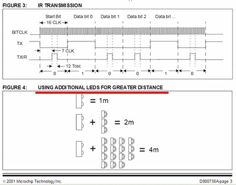

"Szeretnék csinálni egy olyan infra távirányítót, aminek a hatósugara szabályozható"
Ezt az adóteljesítmény változtatásával szokták megoldani.
Pl.: 1 LED vs 5 LED..Amit te szeretnél, az már nehezebben kivitelezhető. 10 cm hatótáv gyakorlatilag elérhetetlen. Legalábbis szerintem.
A másik ötletem az uln2003-el vezérelt "DAC", a 38kHz-es jelet pedig egy fet-tel vagy egy tranzisztorral vezérelném. Ez talán életképesebb ötlet lenne, teljesítmény szempontjából mindenképp, de túl sok pin kellene hozzá, márpedig az egészet egy wemos d1 minivel szeretném irányítani.
Sziasztok! Szeretnék csinálni egy olyan infra távirányítót, aminek a hatósugara szabályozható, például legyen mondjuk 3m és 10cm közt szabályozható. Normál esetben az infra LED fényerejét pwm-mel szabályoznám, de mivel itt eleve 38kHz-es jelet kellene pwm-mel modulálni, eléggé működésképtelennek láttam a dolgot.
Kitaláltam egy 4 bites DAC megoldást, ami egy 74hc595 chip 4 kimenetére kötött ellenállásokból áll, amiket párhuzamosan kötnék a LED egyik kivezetésére. Így megfelelően összeválogatva az ellenállásokat (pl 400, 200, 100 és 50 ohm) kb. 15 különböző áramerősségi szintet tudnék vele előállítani. A digitális jelet pedig a 74hc595 enable lábával tudnám küldeni.
Szerintetek működőképes az ötlet? Mekkora áramerősség kell egy infra LED-nek, hogy 3m-re tudjon sugározni? Ahogy utána olvastam, akár 1,5A is lehet pillanatnyi áramfelvétele (ennyit ír az adatlapja), tehát gondolom ennek oka van. A 74hc595 viszont 30mA-t enged a kimeneteken, és max. 70mA lehet az egész chip max árama. Mire lehet ez elég?
Ki fogom egyébként majd próbálni, de gondoltam előbb azért kikérem a véleményeteket.
Esetleg van valakinek jobb ötlete? 74hc595 és uln2003 (darlington array) chipjeim vannak itthon, azért ezekben gondolkoztam.

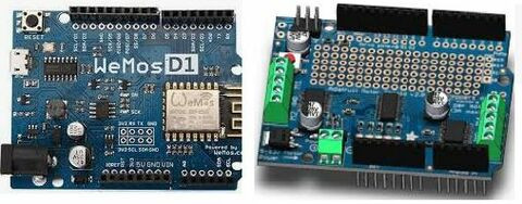

Plusz kínai lego koppincs motorok, de valahol láttam sima noname motorhoz is. -

Köszönöm! Hát a D9 meg D10 az máshol van mint az uno-n.
Az elgondolás az volt, hogy a servo motor megy a servo1-es csatlakozóra, meg lesz még 1-2 sima motor. (vagy csak 2 motor, servo nélkül)

Hogy jön a szervó motor a motor shield-hez? A motor shield v2-n lévő szervó csatlakozók ha jól emlékszem csak az uno bizonyos pin-jeit (D9,D10) duplázzák meg úgy, hogy van mellette 5V meg GND, tehát nem a rajta lévő chip vezérli, amit i2c-n tudsz elérni, hanem a megfelelő pin-eket össze is kell kötni, és kell egy servo library is, ami wemos kompatibilis. Ha wemos-ra kötöd az uno shield-et, gondolom jumper kábelekkel, akkor bármelyik szabad pin-t rákötheted. Esetleg a digitális kimenet logikai szintje okozhat gondot, hogy csak 3v3, de szerintem a legtöbb szervónak ez elég.
Ja és persze kell neki kívülről 5V táp.
Úgy is mondhatnám, hogy szervó vezérléshez egyáltalán nincs szükség a motor shield-re, csak praktikus a csatlakozó miatt. -

Wemos d1 r2 együtt tud működni a motor shield v2-vel? Egy servo motort próbálok életre kelteni a servo1-es csatlakozón, de nem igazán csinál semmit se. Vagy megint belefutottam abba, hogy túl sokban eltér az uno-tól a lábkiosztása...
