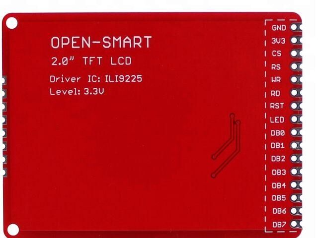

Két dolog lehet, vagy nem jó a lábkiosztás vagy nem jó hozzá ez a driver.
Lábkiosztást megnézted, szerkesztetted?Ha jól látom, akkor ezt nem tesztelték ILI9225-el.
Tehát ez a program lehetséges, hogy nem kompatibilis ezzel a vezérlővel.Próbálj meg az ILI9225-höz keresni progit.
Próbáld ki ezt: [link]

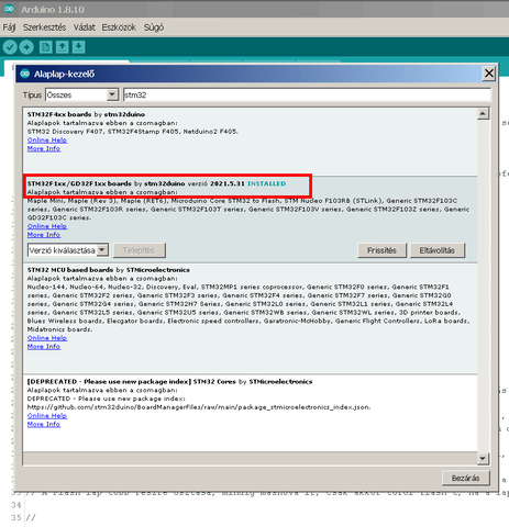

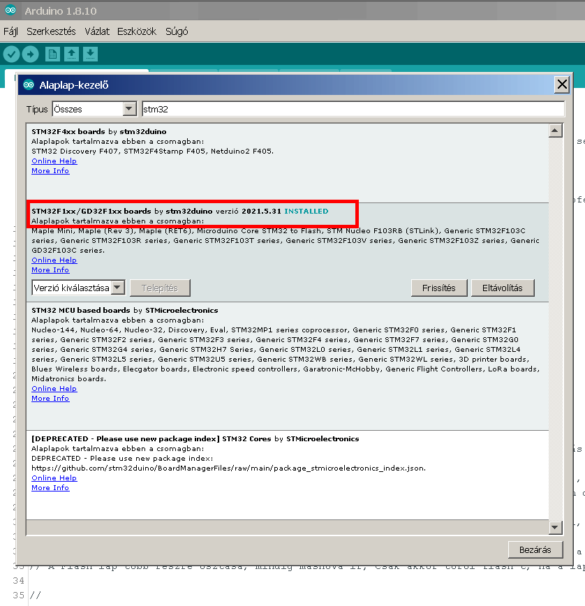

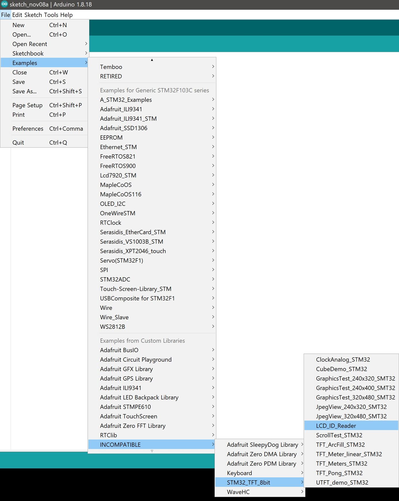

#70211840
Azt hiszem elakadtam, szeretnék segítséget kérni.
Szerettem volna az STM32F103-hoz a Open-Smart kijelzőmet illeszteni a következő Library segítségével: [link]
Viszont valamiért az ArduinoIDE inkompatibilis-nek látja. [kép]
Fordítok vele binárist, de feltöltve nem jelenik meg semmi csak fehér képet látok. Próbáltam pár example-t, serial konzolon figyelve jönnek üzenetek, de nem látszik amit éppen csinál a konzol szerint.
A bekötést többször ellenőriztem, a "STM32_TFT_8bit.h" header-ben is a "GPIOA" az aktív.Mit szúrok el? Valamit helytelenül próbálok használni?

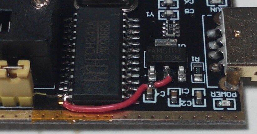

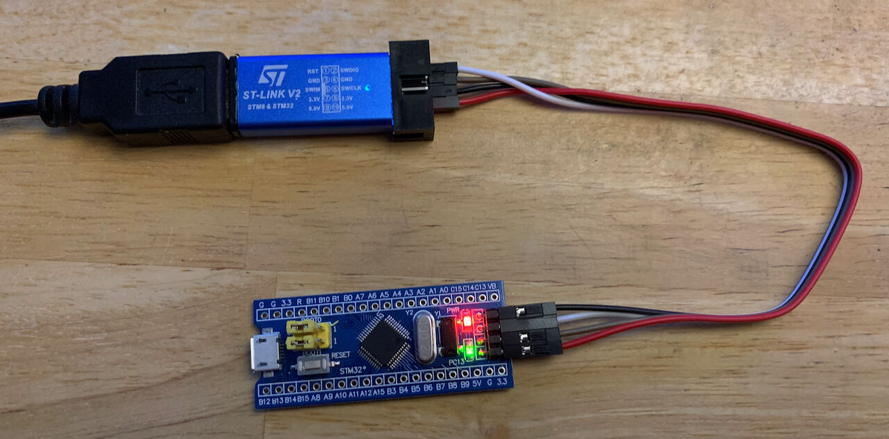

Bluepill panelt programozni melyik eszközt volna kényelmesebb használnom?
1. CH341A Pro (moddolva 3.3V IO-ra) [kép]
2. STLink V2 [kép]Úgy tudom a "2." megoldással van lehetőség program közbeni debug-ra is. Még nem tudom miként (a mai nappal együtt már 2 napja foglalkozom a témával
), de esetleg a későbbiekben jól jöhet.
Melyik megoldást javasoljátok? -

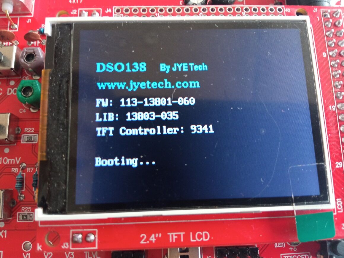

Sajnos nem tudom milyen vezérlő van a kijelzőhöz. Annyi biztos, hogy az eredeti (Jyetech) FW-el is beindul a kijező, kiírja a firmware adatokat és a cég logóját, de a "booting..." felirat ott marad és nem indul be a scope. [kép] (netes kép, más is futott már bele ugyanebbe)
Itt egy pdf, ami az eredeti kapcsolást tartalmazza. Ezt az enyémmel már összenéztem, az STM32F103 kontrollert leszámítva ugyanilyen.
Sanszos amúgy, hogy kicserélve ST-re a kínai chip-et, simán működne az eszköz.
Viszont sajnos az smd forrasztási készségemen túlmutat ez a lábsűrűség.
Még forró levegővel le is tudnám venni róla a régit, de az ST-t már nem tudnám ráforrasztani. -

Sziasztok.
Teljesen kezdőként szeretnék foglalkozni mikrokontrollerrel.
A kiinduló ötletet a napokban tönkretett "DSO-138 szerű" mini szkópom hozta.
Az én példányom annyira hamisítvány, hogy a hivatalos STM32F103C8T6 helyett CH32F103C8T6 kontrollerrel van szerelve és a felület is más volt, mint a többi ilyen szkópon. Én nem tudtam erről és egy nem hozzá való, hivatalos FW-et raktam rá STLinkV2-vel. Persze nem indul, csak pár FW infót és "booting..." feliratot látok, de a felület már nem jön be.
Az eredeti FW pedig nincs meg, mert ReadProtect volt. Bootloader is másképp van ezen a kontrolleren, a sima UART módszerrel nem is látja például a FlashLoader Demonstrator.Ez alapján elindult egy gondolatmenet, hogy mi lenne, ha elkezdeném magam fejleszteni és programozni a kontrollert, felhasználva a szkóp digitális részét és valamit kiírni vele a kijelzőre. Például egy sima óra is lehetne. Aztán később kimenet-bemenet használata nyomógombokkal, mondjuk az óra beállításáshoz. Szóval ilyesmi...
Az induláshoz szeretnék segítséget kérni tőletek. Milyen eszközök (IDE, Flash, etc) és dokumentáció kellene ahhoz, hogy az Arm vonalon elindulhassak és konkrétan ezt az eszközt fel tudjam használni valami szöveg megjelenítésére?
(Win és Linux rendszereket használok)Köszönöm.
