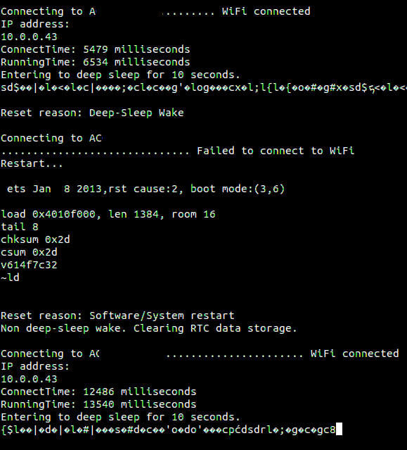

Janos250
#9123
Linuxos vagyok, simán a terminált, vagy az Arduino IDE soros monitorát használom. Terminálban a "screen /dev/ttyUSB0 115200" paranccsal sasolom meg a kiírásokat. A csatlakozás közvetlenül történik a számítógéphez egy jó minőségű USB kábellel. Csak az RST és a D0 van összekötve. Ilyen a nodeMCU.
Mellékelek egy képet egy 3 menetből álló folyamatról 115200-ra állítva a terminált.
1. Csatlakozik a Wifi-hez, 10mp deep sleep, majd ébredéskor krixkrax és fagyás. Az egyik (kék) led folyamatosan világít.
(Utána nyomtam egy reset-et (LED kialudt), elindult, és azt írja, hogy az ok "Deep-Sleep Wake". Ez érdekes...)
2. Itt nem sikerült csatlakoznia a Wifi-hez (direkt leárnyékoltam meg a jelerősség is szar) és 15mp próbálkozás után ESP.restart();
3. Ugyanaz mint az 1.
Ugyanez a helyzet "screen /dev/ttyUSB0 74880"-al is, csak minden olvashatatlan krixkrax. Próbáltam külső tápot és másik kábelt is használni, szerintem a végkimenet ugyanez lehetett, mert egyszer sem tudtam pingelni és pár mp múlva a kék LED folyamatosan világított.
Janos250
Pedig csak jó lenne valami módon kiolvasni, mit ír ki, mert ott vannak az infók benne:
https://github.com/espressif/esp-idf/blob/release/v3.0/components/esp32/include/rom/rtc.h#L80
Ha másként nem, akkor valami terminal programmal, valami put teletype szerűséggel (win: putty.exe) -
AcCEsS
Szerintem azért írta, mert a kódban ugyan 115200 van beállítva, de annak futtatásáig már nem jut el a board. Viszont: "The default baud rate of ESP8266 is 74880" és emiatt a loader üzenetei a kód elindításáig 74880-el mennek. Gondolom ezért látszik minden boot első pár karaktere vagy sora bináris szemétnek.
AcCEsS
Ok, asszem közben megtaláltam a választ.
AcCEsS
Írtátok a NodeMCU/Wemos D1 mini páros túl nagy fogyasztású deep-sleep-ben, és erre sokkal jobb választás egy ESP12-E/F. Szeretnék én is egy alacsony fogyasztású egységet építeni. Működhet az alábbi módon?
ESP-12 + adatper board alul egy HT7333 LDO a lapra forrasztva (a középső 0ohmos ellenállást eltávolítva). Amíg tesztelem meg egy ilyen USB-DIP átalakítóról és USB-s tápról tudnám ellátni a lapot az LDO-n keresztül? És egy ds18b20 szenzort is elbírna? Mert ilyen cuccaim vannak itthon. Vagy kellhet még egyéb alkatrész?
