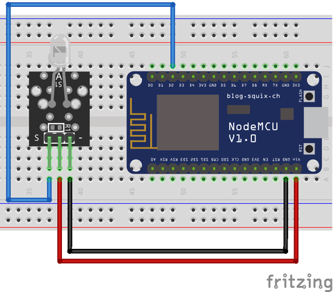

Van egy NodeMCU ESP8266, amit univerzális távirányítóként szeretnék használni.
Rákötöttem egy KY-005 infra adó modult így:
TV ki/bekapcsoló kódját próbáltam vele küldeni, de sajnos nem reagál rá a tv néhány cm-ről sem.
Az lehet a gond, hogy a board-om GPIO-i 3.3V-osak? Hogyan tudnám "debugolni"?
A hő és páratartalom mérőm is 5V-os de arról sikerült olvasni. -

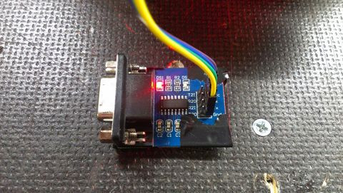

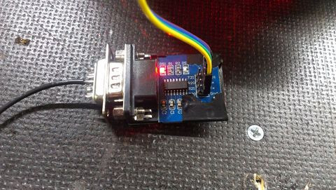

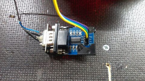

Nem tudom ez a megfelelő topic-e számomra, de mivel Arduino-val szeretnék kommunikálni, ezért ide írom.
Van egy Arduino Mega 2560 lapom, egy RFID olvasóm, egy RS232-TTL átalakítóm és egy vonalkód olvasóm.
Az RFID olvasó és a vonalkód olvasó RS232 interfésszel rendelkezik. Az RFID olvasó Tx oldalán -7V-ot, a vonalkód olvasó Tx oldalán pedig -6,7V-ot mérek. Ez eddig rendben van.Ha az RS232-TTL átalakító RS232 felőli oldalára semmit sem kötök, akkor a TTL felőli Tx oldalán 0V van, a Tx LED világít. Gondolom ezzel még nincs probléma.
Ha az RS232-TTL átalakítóra az RFID olvasó kimenetét kötöm, akkor az átalakító TTL felőli Tx oldalon +5V-ot mérek. A kommunikáció működik. Ez a rész rendben.
Ha viszont az RS232-TTL átalakítóra a vonalkód olvasó kimenetét kötöm, akkor az átalakító TTL felőli Tx oldalán marad a 0V és a Tx LED is világít.
A +12V egy "normális" tápegységgel van előállítva. A +5V-ot az átalakítónak és a vonalkód olvasónak egy LM7805C típusú feszültség stabilizátorral állítottam elő. A GND pontokat fizikailag összekötöttem.
Van ötletetek, hogy mi lehet a probléma?
Esetleg a stabilizátor?Segítségeteket előre is köszönöm!
