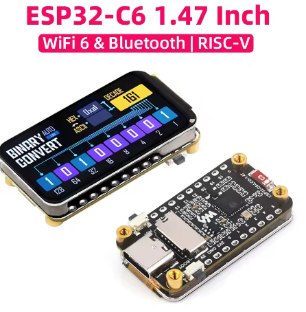

És azt is tisztázzuk, hogy ez egy kijelző beépített ESP32-C3-al.
A képen is látszik, hogy ezt lehet touch vagy no tuch kivitelben kapni.
1, Veszel egy ilyet, de amint látszik (a képeken) nincs sehol sincs egy olyan kimenete sem amivel bármilyen külső eszközt fizikailag összekötve (drót) tudnál vele bármit is vezérelni példaként a relés modult
Ami van rajta:
- USB-C csatlakozó - itt adsz tápot neki programozás közben.
- Battery csatlakozó akár akksiról is működhet
- Reset gomb
- Boot gomb
Ennyi.
Ez inkább egy kijelző egy MCU-val a panel hátán. Természtesen qrvára túlbonyolítva megoldható ezzel a cuccal is hogy egy wifis csatlakozással a külvilág felé vezérelsz valamit (egy másik wifis ESP32-t).Ha tényleg a Fancy design a lényeg akkor [EZ] a modell már jó, ott van az összes lábkivezetés a panelen.
Ezzel meg az a baj, hogy a header a panelen olyan kicsi hogy nehéz lesz dolgozni vele.
Ha javasolhatom akkor inkább ezt használt fejlesztéshez, csak néhány vezeték és van kijelződ, ehhez egy ilyen ESP32 és már csak egy relés modul kell, meg egy Rotary kapcsoló vagy a kijelzőből olyan kell ami touch-os.

Egy érdekes kérdésem lenne: egy olyan mikrovezérlőt keresnék, ami tudásban olyan lenne, mint a szögegyszerű Wemos D1 Mini, de egynél több analóg bemenettel rendelkezzen!
Nem ismerem ezeket a szuper, kis modulokat, ezért kérdezek!
