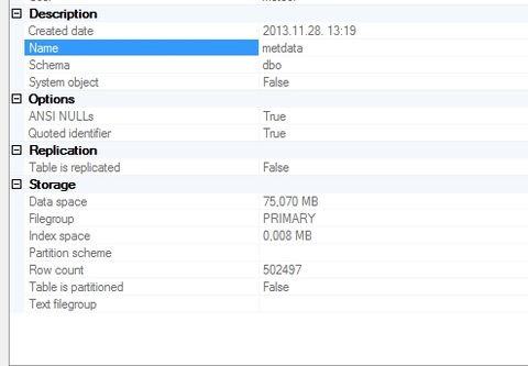

vargalex
DrojDtroll
#7638
Lehet, hogy valamit töröltem a percenkénti részletességet tartalmazó táblából (ami ugye fizikailag nem szabadít fel helyet), mert a 10 perces felbontást tartalmazó tábla csak 92 MB. Ezek alapján kicsit kisebb lehetne a teljes...
vargalex
DrojDtroll
#7636
Jelenleg 9664778 rekord van a fő táblában, ennek mérete 1,2 GB. Ezen kívül trigger tölti a 10 percenkénti, óránkénti, 4 óránkénti, 12 óránkénti és napi összesítő táblákat, amiket a gyors megjelenítés miatt hoztam létre. A teljes adatbázis mérete 1,4 GB.
Fokozatosan jöttek a szenzorok (most sincs sok, csak 8). Az első tárolt mérés 2014.04.30 11:22:02-kor történt.Persze, ha nem szükségesek teljes részletességgel a régi adatok, akkor inkább RRD adatbázist érdemes készíteni. Nekem az egész MySQL-ben van. Így bármelyik időszeletre rá tudok nagyítani percenkénti részletességig.
