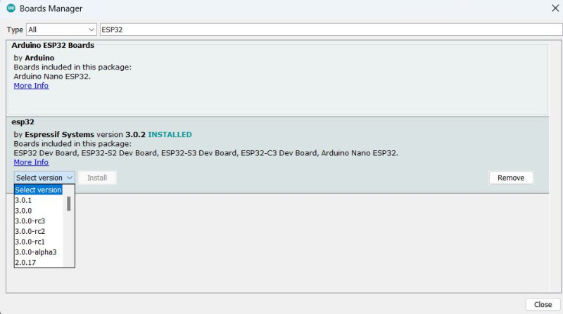

A francba ezzel az Espressif-vel. :-(
Korábban áttértem a szoftver SHA1-ről a hardveresre, ami jól ment az ESP32-n. Én, naiv ember úgy képzeltem, hogy ha a hardver benne van az S3-ban is, azon is menni fog. A fenét, dehogy megy. Az S3-on egészen máshol, másként vannak a regiszterei, mint a régin.
Azt hiszem, mégiscsak visszatérek a szoftver SHA1-re, mert az legalább minden chipen ugyanúgy ment. Már előre félek, mik derülnek ki pl. a C3 esetére.
Én szerettem a regisztereket direktbe használni, de vissza kell térnem arra, hogy maradni a klasszikus C++ -nál, a regiszterek direkt használata nélkül. Viszont ez galibát okozhat, ha valamelyik perifériát nem ugyanúgy kell kezelni az egyik verzióban, mint a másikban.
Van valakinek összehasonlítási tapasztalata, vagy linkje a különböző verziók hardver különbségeiről? -
