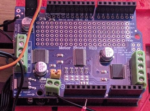

Így kötöttem be, látszik a képen, itt éppen áramtalanítva:
Nincs multiméterem. A motor koppincs lego M motor. 4 eres kábellel,amiből csak 2 van ráforrasztva. Úgy tűnik az 1-2-es kimenet teljesen döglött, 3-4 rendben. Elég is lenne az a 2, csak ne menjenek tönkre. A servo motor ok, meg a pinek is.
Nem vagyok kibékülve ezzel a motor shielddel, mert hiába húzom rá a csavarokat, akkor se fogja stabilan a kábeleket. Kis pénz, kis foci... avagy olcsó húsnak.. bár 4$-ért annyira nem is volt olcsó -

3-4 óra aktív okoskodás meg egy kávé után megoldottam a problémámat.
A második bekötés a helyes, az 50-51-52-53as lábakat kell használni a programozáshoz, de hibás az ISP example, nem tud mega programozni vele.
Kiszkópoltam a lábakat, az rx-tx-eket, átolvastam és értelmeztem az egész example-t. Átírtam és most működik, írja tökéletesen a külső IC-t. Már készül a shield nyákterve
