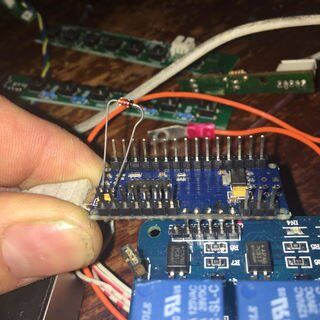

lac14548
Az arduino usb portja szállt el nem a számítógépé!
Egy useless box készült volna.
Az internetes howto-k szerint semmi egyéb nem kell hozzá csak egy nano egy szervo és egy kapcsoló.
https://www.instructables.com/id/Paper-Box-Useless-Machine/Így is kezdett készülni.
De ezek szerint kellene valami védelem is bele, bár ezt semelyik leírásban nem láttam.
DigitXT
Én azt se tudom, hogy eszik-e vagy isszák ezt a polyfuse-t, ám azt azért kicsit cikornyának érzem, hogy tutorial (!) alapján épített cucc legyilkolja a PC USB-jét. Ha és amennyiben ilyen könnyen előfordulhat (nem csak occó kínai klónnal)...
Szerk: rákerestem, nagyjából értem, és úgy néz ki pár találatból, hogy a Nano-n nincs, ellentétben mondjuk az UNO-val. Tiszta szerencse, hogy nekem UNO van.
Simán stepper motorozgattam vele itt az USB-ről. Még laptopról is. Igaz, hogy nem nagy áramú valamire kell gondolni, hanem épp ellenkezőleg, műszeregység lépetőmotorja volt/lesz a meghajtott cucc, kifejezetten kis áramfelvételű (elvileg).
Szerk2: szervót (még) nem próbáltam, de akkor külső táp nélkül inkább nem. -

Elvileg az adat vonalnak nem kellett volna károsodni, ha tudsz szerezni külső tápos usb hub-ot, esetleg tegyél egy próbát vele, hátha csak a táp része égett meg. Laptop vagy asztali gép? Szerencse, hogy az alaplapot nem vitte magával.
Hogy lehet, hogy polyfuse nélkül is kiadnak arduino-t? Úgy emlékszem, ami nekem van nano, azon is van. De lehet rosszul emlékszem. Annak idején kezdő koromban ezek szerint sokszor megmentette a gépet az uno-n lévő polyfuse, amikor rajta felejtettem egy motort. Akkor csak bosszankodtam rajta, hogy lekapcsolta magát a lap, pedig rosszabb is lehetett volna ezek szerint... -

"A windows-os Arduino nem látja."
A gép usb portját már tesztelted?
A linkelt képen nem látszik a polyfuse, ami a portot védi a túlterhelés ellen, ha a másik oldalán sincs, akkor könnyen lehet, hogy nem a nano, hanem az usb port f.ngott ki... A szervo akár túl is terhelhette. -
lac14548
Milyen hiba lehet ez?
Az USB-t rádugva a PWR led világít
és mellé még a TX led világít halványan.A windows-os Arduino nem látja.
A "gyári" szervo teszt lett vele használva és egyszer csak már nem működött.
Látható sérülés, zárlat, stb. nincs rajta.
A lábakra adott 5 V-al a program működik.
