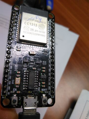

gardener
Szerettem volna beletölteni egy ino file-t.
A következő hibaüzenetet kaptam:
Arduino: 1.8.5 (Windows 10), Alaplap:"FireBeetle-ESP32, 80MHz, 115200"Vázlat használ 708166 bájt (54%) -ot a program tárhelyből. A maximum 1310720 bájt.
A globális változók 37464 bájt (11%)-ot használnak a dinamikus memóriából, 290216 bájtot hagyva a helyi változóknak. A maximum 327680 bájt.
C:\Users\Attila_Dell_N7710\AppData\Local\Arduino15\packages\esp32\tools\esptool_py\2.6.0/esptool.exe --chip esp32 --port COM6 --baud 115200 --before default_reset --after hard_reset write_flash -z --flash_mode dio --flash_freq 80m --flash_size detect 0xe000 C:\Users\Attila_Dell_N7710\AppData\Local\Arduino15\packages\esp32\hardware\esp32\1.0.1/tools/partitions/boot_app0.bin 0x1000 C:\Users\Attila_Dell_N7710\AppData\Local\Arduino15\packages\esp32\hardware\esp32\1.0.1/tools/sdk/bin/bootloader_dio_80m.bin 0x10000 C:\Users\ATTILA~1\AppData\Local\Temp\arduino_build_15388/mah_robot.ino.bin 0x8000 C:\Users\ATTILA~1\AppData\Local\Temp\arduino_build_15388/mah_robot.ino.partitions.bin
esptool.py v2.6-beta1
Serial port COM6
Connecting........____
Chip is ESP32D0WDQ6 (revision 0)
Features: WiFi, BT, Dual Core, Coding Scheme None
MAC: 24:0a:c4:82:f4:78
Uploading stub...
Running stub...
Stub running...
Configuring flash size...
Warning: Could not auto-detect Flash size (FlashID=0xffffff, SizeID=0xff), defaulting to 4MB
Compressed 8192 bytes to 47...A fatal error occurred: Timed out waiting for packet content
A fatal error occurred: Timed out waiting for packet contentEnnek a jelentésnek több információja lehetne
a "Bővebb kimenet mutatása fordításkor"
opció engedélyezésével a Fájl -> Beállítások-ban.Haver valami olyat mondott, hogy kevés a memória és az OTA-t ki kell hagyni-kapcsolni. És akkor belefér a progi. De ezt, hol hogyan kell? Kezdő vagyok még ... szájbarágósan kéretik szépen. köszi.

zsolti_20
Végre meglett a probléma. Nem is gondoltam volna soha ezt. Ezen a képen a bekarikázott résznél össze volt forrasztva két kimenet, gondolom gyártási hiba. Alig lehetett észrevenni, épp hogy egy pici ón össze zárt két részt. Forrasztoval gyorsan rámelegítettem, leszedtem onnan és most hibátlanul működik.
zsolti_20
Kifogytam eljesen az ötletekből. Kipróbáltam a példák közül ezt a "getting start"-ot ai elérhető az nRF24L01 könyvtárból, de ezt a hibát kapom mindig:
