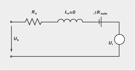

Ha megnezed ezen a linken a helyettesito kepet, akkor mar csak a Kirchoff torvenyeket kell ismerni ahoz, hogy megertsd, miert fog "holtpont" lenni:
Az Ui indukalt feszultseg jelen esetben a fordulatszammal aranyos. (Nagyjabol.) -

Amikor elindul, no a fordulatszam, es az indukalt feszultseg is. Ilyenkor mar a vesztesegen eso feszultseggel "sorosan kapcsolodik" az indukalt feszultseg, (persze ez csak bizonyos elhanyagolasokkal igaz, pl. a magesezesi veszteseget itt elhanyagoltam,) es csokken az aram, (csokken a nyomatek is,) es felporog a motor.
Ennyi azt hiszem eleg egy arduino topicban.(#4642) robohw válasza aryes (#4641) üzenetére
A veszteseg nelkul a dc motor vegtelen nagy aramot venne fel indulaskor. (Amit persze lehetne csokkenteni ugy, hogy vesztesegeket kotunk a korbe...
Visszaterve a te problemadra, az egy eleg bonyolult ugy, mert kell egy bizonyos feszultseg, hogy elinduljon a motor, es utana sem tudod 0 fordulatrol szabalyozni, hanem lesz egy minimum fordulat, amin stabilan elindul.#
Olyan dolog ez, mint a csuszasi, meg a tapadasi surlodas, ahol a tapadasi nagyobb, mint a csuszasi, szoval ha legyozod a tapadasit, utana sokkal kisebb lesz az ellenallas, es felporog a motor. Ez vonatkozik a csapagyakra is, (fokent, hogy ezekben a kis motorokban egyik, vagy mindket vegen a tengelynek csuszo csapagy van,) es a kefere is. Az is rontja a helyzetet, hogy ahogy kiserletezel, felmelegszik a motorban, es a hajtomuben a zsir, jobban ken, a motor konnyebben forog. Ha lehulik, megint nehezebben indul.
Van egy villamos (vagy inkabb elektro-mechanikus) probelma is, mivel korbefordulas alatt hullamzik a nyomatek. Minel kevesebb a kommutator szeletek szama, annal jobban, es persze annal instabilabb a rendszer.
Ezek a sarga hajtomuves mis kinai motorok nem valami jok, ha finoman akarod szabalyozni oket.
