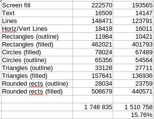

Fogtam az mcufriend_kbv-t, és elkezdtem kiirtani belőle azt amitől lassú: az univerzálisságot, hogy bármelyik lábra lehetett definiálni bármit. Itt az eredmény:
Ez már egyértelműen látványosan beelőzi a HVSPI-t jópár láb árán... Persze lehet hogy ott is lehetne még mit optimalizálni, kérdés hogy ott a CS mellőzése pl mit eredményez - ha nincsen mellette más az SPI buszon... Mondjuk ott jóval több órajelenként van 1-1 CS váltás, lehet elhanyagolható lenne a különbség...
És működik a hw vertical / horizontal scroll és a due/mega/stm-hez képest a sw scroll is elég gyors! Lévén hogy eldobtam az univerzálisságot ("platformfüggetlenség"), megpróbálom kigyomlálni még belőle ami felesleges, hátha találok közben még pár %-ot valahol

Köszönöm a tippeket az ESP32 regisztereivel kapcsolatban - úgytűnik valóban az RTOS keverhet be... Egyetlen butuska tesztprojektet leszámítva - ahol a csipp se stimmelt, az enyémen RM68410 van - nem találtam rendes lib-et a parallel 8bit ESP32-re, ezért nekiestem hogy átfaragjak egy idegen projektet...
Fogtam ezt az STM32_TFT_8bit lib-et ami az Adafruit GFX csomaggal működik együtt, és első körben minden hardverközeli műveletet átírtam pinMode, digitalWrite és digitalRead alapú lassú, de mindennel kompatibilis univerzális megoldásokra és miután meggyőződtem róla hogy ez így nagy lassulással de még mindig működik az STM32-vel, a lábak átcímkézésével lefordítottam az ESP32-re is és működött első pöccre a Lolin32-n is! Nem vagyok hozzászokva, hogy ilyen gördülékenyen menjenek a dolgok, lesz még itt valahol szívás tuti
Az eredmények a graphictest_kbv.ino-t futtatva:
MEGA2560 az MCUFRIEND_kbv lib-el: 37.24 sec
DUE az MCUFRIEND_kbv lib-el: 8.36 sec
STM32F103C az STM32_TFT_8bit lib-el direkt PORTA hívásokkal: 19 sec
STM32F103C a fentiből hekkelt dummy lib-el: 93.6 sec
ESP32 a fentiből hekkelt dummy lib-el: 17.4 secNyilván a 240 vs 72MHz ad némi előnyt az ESP32-nek az STM-el szemben, de a 3.33x órajel mellett 5.38x tempót hoz már így is, bár a DUE-től még messze jár... Ráadásul az STM lib-el se eredeti, se széthekkelt módban nem akar menni a hardveres scroll a demóban, a szoftveres scroll meg halálosan lassú - ennek az okára még jó lenne majd rájönni, feltehetően valahol bizonyos regiszter visszaolvasásoknál lesz a bug...
A következő lépés az lesz, hogy a dummy hívásokat megpróbálom a lehető leggyorsabb direkt ESP32 regiszter hívásokra lecserélni - remélem úgy simán beelőzi majd a DUE-t is...
