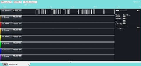

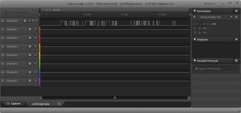

Elég sokban. Mindkettőnek megvan a maga területe. Az analizátor csak digitális jelek értelmezésére képes, de arra igen jól. Van benne néhány protocol, ezért aszerint is ki lehet íratni a jobb oldali képernyő részleten.
Régebben egyszer a címezhető leddel kapcsolatban tettem fel egy képernyő képet, de most nem találom, de a Saleae videója elég jól mutatja. Viszont vigyázni kell, hogy melyik verziójú szoftvert teszed fel, mert a legújabb végleges verziók nem mennek a klónnal. Az eredetivel persze igen.A szkóphoz hasonlóan kell használni, bekötni. Itt is csak belehallgatsz. Szintén elég nagy a bemeneti impedancia, pontosan nem tudom mennyi, de nekem eddig nem okozott gondot.

Tudnál mutatni egy képernyőmentést egy ilyen logic analyzer kimenetről? Kíváncsi volnék miben más, mint egy oszcilloszkóp.
Köszi!Amúgy jól értem, h ezzel a fogadó eszközt helyettesíted? Ugye szkópnál csak belehallgatsz a csatornába nagy impedanciás bemenetekkel, de a dupoint arra enged következtetni, h ezt meg direktbe kell kötni a portra. Milyen bemenetek vannak ezen? Open-drain, open-collector?

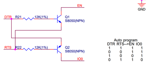

Gondolom ugyanúgy ki van vezetve rajta minden tüskére is mint a devkit-en, szóval a beültetett modulhoz is jó kettő az egyben.
Annyi, hogy ezen sincs rajta az auto program áramkör. Vagy nem látom sehol. Nyomni kell a gombot feltöltéshez?

De, ugyanaz a kiosztás. Csak nyilván olyan panelt nem használhatsz külső modulhoz, amin már rajta van egy.
Az UART busz hülyét kap, ha két modult kötsz rá.
(#8934) Janos250
A linkelt programozón nincs rajta az a két tranyó, ami kell az invertált logikához. Így az auto letöltés bukta.
Valamint ránézésre a 3,3 voltot valszeg feszültségosztóval állítja elő egyéb hijján, ami meg hááát...

"Ha generic FTDI csatolót használok, ahhoz meg kellenek a gombok is."
Elvileg nem, mert azon is ott van a DTR és RTS láb.
A "ck" programozási mód éppen azért olyan népszerű, mert kiküldi a DTR és RTS lábakon a boot módba állításhoz szükséges jeleket. Ha beköti az ember. Ha nem, akkor kézzel kell boot módba állítani kapcsolóval. Tehát, ha a converteren van DTR, RTS, akkor bekötve nem kell gomb, ha nincs rajta, vagy nem kötöd be, akkor kell gomb. Mellesleg én kézzel szoktam boot módba állítani. -

Nem tudom ez a programozó mennyivel jobb mint egy FTDI
Ha megfigyeled az ESP32 programozót, akkor azon rajta van az auto letöltéshez szükséges két tranyó is, ami lehúzza az EN és IO0 lábakat. Gyakorlatilag a Devkit áramköre egy az egyben CH340g-vel. Így mint írtam volt megspórolható még a két gomb is a NYÁK-ról.
Ezzel konkrétan nem kell semmi kiegészítő a modul mellé az EN felhúzó ellenállásán kívül. Kivezeted 6 tüskére a Vcc, GND, RX, TX, EN, OI0 lábakat, rá erre a programozóra és uccu neki!
Mondjuk a CP2102-es programozó szimpatikusabb lenne, ilyen van a devkit-en is, de az mellé kell egy auto-program áramkör még pluszban vagy a NYÁK-ra, vagy vhova (vagy hát különben nyomogatod a gombokat).
Talán az volna a legideálisabb, ha gyorsan összeraknék magamnak egy ilyen programozót a fenti mintájára CP2102-vel.
szerk: hmm ami azt illeti nem is kell saját, találtam hozzá "eredeti" devkit programozót!

Ja igazad van a gombokhoz ajánlott a 100nF, kicsit belekeveredtem már
. Nem tudom ez a programozó mennyivel jobb mint egy FTDI vagy CP2102-es USB-TTL konverter. Én az utóbbival tervezem használni. Ha jól tudom 8266-nál is soros vonalon lehet programozni. Így oda ez is szintén használható. RESET gombot érdemes használni, akkor már csak max a boot gomb-ellenállás-kondi 3-as a plusz alkatrész.
Sőt egy FTDI vagy CP2102 esetén csak RX, TX, VCC és GND kell. Bár ahogy nézem amit linkeltél is ugyan az lenne, csak kicsit drágább eszköz.

Én ezen a programozón gondolkozom még, ehhez elég csak kivezetni tüskére azt a 6 lábat, nem kell se gomb, se semmi. Egyedül az EN-re a felhúzó és egy bypass kondi az üzemszerű működéshez.
Mondjuk sebességben csak 115200-at tud, ami elég karcsú: a devkit-en lévő chip 8x ekkora sebességet biztosít.
Ha generic FTDI csatolót használok, ahhoz meg kellenek a gombok is. Bár lehet ez a programozó meg jó lenne más 3,3V-os chipekhez is, mint pl a 8266.A második részében azért elég vicces miket bénázik. Nem egy idegbeteg állat. Én már kivágtam volna az ablakon.
