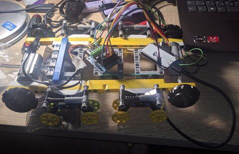

Vettem egy Esp32-cam wifi board-ot. Tudtok valami jó kis ino-t hozzá?
Így most megy véégre, baromi jó móka tankozni. Persze nem tökéletes, mert a két tök egyforma motor mégse az, így nehéz egyenesben tartani. Túl gyorsan se lehet vele csapatni, mert ledobhatja a lánctalpat. No, mindenesetre örülök, hogy megy egyáltalán.
ja, meg csúnya is szegény jármű.

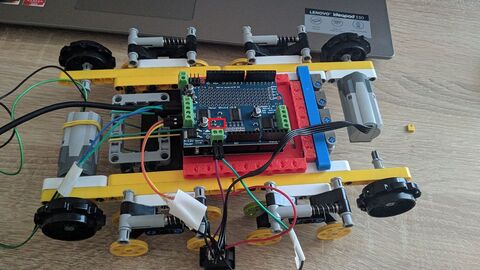

Az van, hogy a wemos-on valószínűleg megsütötted az 5V konvertert, amikor a 3 cellát rákötötted... A szenzor shield pedig az 5V felől tápolja valószínűleg a lapot, és az 5V-ból 3.3V-ot előállító konverter még ép (ez elég nagy mázli).
Ha ez vigasztal, egy kínai uno lapon nekem is sikerült megsütnöm a Vin lábra kötött konvertert, de nekem elég volt hozzá egy 7,4V-os 2S li-po akksi...
Az 5V lábról túl nagy áramot vettem le két szervó motorral, és ennyi elég volt hozzá.
Egy filléres 5V buck konverterrel át tudod hidalni a problémát (nekem is arról megy azóta gond nélkül). -
Bocs, a tripláért, csak lejárt a szerk.idő: ha ráteszem a sensor shieldet, és arra kötöm be a tápot, akkor meg megy a wemos... Na ezt már totál nem értem. Akkor az nem a vin-en adja a wemosnak a tápot?
Ha berakom a szendvicsbe a motor shieldet, a wemos akkor is megy, csak akkor a motor shieldnek is kéne táp.
Mehetne mindkettő ugyanarról a tápról? Akkor megoldódna a probléma. -
Köszönöm.
Ha közvetlenül a Wemosra dugom rá a tápot (~8.4V teli cellákkal, most töltöttem) a gnd+vin-re akkor is csak villan egyet, és semmi más. Módosítottam a programot, mindhárom pint low-ra állítottam, usb-vel ok.
Csak azt nem értem, hogy a másik shielddel még ment... Lehet megsérült, mikor elfüstölt a másik motor shield? Ott 12,6V is lehetett teli aksival. -

Ellenőrizd, hogy a gpio0, gpio2 magas, a gpio15 pedig alacsony szinten van-e, amikor rákapcsolod a tápot a shield-re, különben a lap nem tud helyesen bootolni! Forrás
Szerintem az lehet, hogy vmi okból a 3 láb közül az egyik nem megfelelő szinten van, ha ezt te okoztad vmi okból (a fényképen nem látok erre utaló nyomot), akkor javítsd, ellenkező esetben egy-egy 10k ellenállást köss a megfelelő pinek és a 3.3V vagy a gnd közé. -
Megérkezett a motor shieldem pótlása, ugyanolyan, mint ami elfüstölt. Ezúttal csak 2db 18650-es aksival használom, így nem melegszik rajta semmi. Viszont van probléma. Már megint...
Szóval a réginél ha rajta volt a sárga jumper, amit most a piros téglalap jelöl a képen, akkor ellátta táppal a Wemos d1r2-őt is. Ha ezen rajta van a jumper, akkor csak felvillan a lap kék ledje amikor tápot kap, és ennyi. Raktam egy kapcsolót a pozitív kábelre, ami megy a motor shieldhet. A shield piros ledje világít, a lap nem megy.

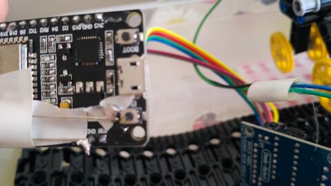

Ha a Wemosnak adok usb-vel tápot, akkor megy, de nem mindig, illetve nem mindig ad wifit, csak ha lekapcsolom a motor shieldet. Ha nincs fent a kis jumper, ezt akkor is eljátssza. Tehát most igazából csak akkor tudom lefuttatni a programot, ha a motor shield nincs áram alatt, vagy nincs rajta jumper, és mikor már wifin kapcsolódott a telefonhoz, akkor adok tápot a motor vezérlőnek...
A kábelek forrasztva vannak, ragasztó pisztollyal szigeteltem őket, meg a fehér szigetelő szalaggal, de az nem marad a helyén. Nem szép, de szigetel.Kód. Én nem látok benne hibát, persze ez nem jelent semmit. Nagyjából ugyanaz a kódja, mint a réginek, csak ebben nincs servo, mert végül a lánctalpasba lesz beépítve a Wemos... 2db dc motor és ennyi, majd ha ez normálisan működik akkor még kap pár ledet.
- Miért nem megy a Wemos a motor shieldről?
- Honnan adjak neki tápot a motor shieldről? Nem akarok még egy 18650-es aksit rátenni csak neki. -

Victoryus
#11410
Én átnézném azt a boardot, hogy milyen jelszintek vannak (és azok mennyire stabilak elinduláskor)
No elolvastam ezt a Git posztot. Ahogy gondoltam, reset után belebeg a GPIO láb, amit egy PULLUP, tehát nem föld felé, hanem táp felé húzó ellenállással orvosolnak. Illetve föld felé egy hidegítő kondival, hogy lereszkessen.
Done -
Ha az összes kábelt lehúzom az esp32-ről, rádugok egy telefontöltőt, akkor meg elindul rajta a feltöltött program: megy a wifije, illetve ha laptopon van akkor meg a soros monitoron írja a kapott jeleket...
Lehet, valamelyik pin mégse szabad, és blokkolja az egészet ha be van kötve? Led villogtatós példával direkt végigpróbáltam az összes pinjét, és pin3-pin10 + másik sor pin5-pin15-ig mindegyikkel ment.
Azt még nem próbáltam, hogy mi van akkor, ha usb portról kapja az áramot a lap, és nem a VIN-en. -
Megérkezett a forrasztó pákám, ennek örömére vettem 1uF kondenzátort, és ráforrasztottam a rövid lábát az esp32 gnd-ra, másikat meg az en gomb széléhez. Semmit nem változott a helyzet, csak bőgeti maxon az egyik motort, a wifije se megy. Ha usb-re dugom, és újra rámásolom a progit utána kikapcsolásig jó... -

Victoryus
#11409
Közben találtam hasonló eseteket... Ez az esp-nek a balfaszsága, bentragad boot módban vagy valami ilyesmi... ráadásul hiába nyomja az ember az EN-t, akkor se indítja el a programot 10-ből 9x...
GitHubon azt írják kell egy ellenállás a föld meg az EN gomb közé. Ennyi szívást... biztos nem bíznék ilyen alaplapra komolyabb feladatot, még virágöntözést se. Gyárilag selejt tulajdonképpen.
Pedig már majdnem örültem, hogy kész. Én már kééész vagyok idegileg tőle.
Igazából fingom sincs, mi volt a baja, de végül csak elindult. Előtte rebootolt vagy 50x...
Még volt logikai hiba, mert a fordulatszámokkal trükközni kell, hogy mindkettő talp előre/hátra mondjuk 0-200 között menjen. A 200 is gyors, és csak 50 körül indul.
Így ha usb-n van, akkor megy normálisan. Ha nincs, akkor viszont megőrül. Amint áramot adok neki, pörgeti az egyik motort maxon és ennyi. Flash közben is szokta, elég idegesítő.
Ha usb-n van, és újra rátöltöm a programot, akkor jó, olyan mintha akkor megkapná a jelet, hogy motorok off... Sőt, ha menet közben lehúzom az usb-ről, akkor is jó amíg nem áramtalanítom. Ezen a lapon nincs egy normális reset se, olyan mintha egyik gombja se indítaná újra. Talán sok ennek is a 3db aksi, elég meleg a motorvezérlő, holnap az egyik helyére beforrasztok egy drótot. -

Victoryus
#11406
Fogalmam sincs így ránézésre, de:
1. én lekérdezném, hogy sikerült-e a WiFi.softAPConfig
2. meg a WiFi.softAP
3. ez nem kellene? : WiFi.mode(WIFI_AP);
4. Valami rémlik régebbről, hogy nekem csak akkor működött jól, ha a
WiFi.softAPConfig
a
WiFi.softAP + utána várakozás
után volt. Ennek a logikáját azóta se értettem meg.Valami ilyesmire gondolnék:
WiFi.mode(WIFI_AP);
WiFi.softAP(ssid, password);
delay(100); // vagy több
IPAddress ip(192, 168, 1, 1);
IPAddress mask(255, 255, 255, 0);
WiFi.softAPConfig(ip, ip, mask);Nem vagyok olyan gépnél, hogy próbáljam.
Victoryus
#11406
Jó lett volna látni az udp-s példakódot is, amelyik működik.
Elsőnek próbáld meg, hogy innen:
void loop() {
handleUDPServer();
//delay(1);
}kikommenteled a delay-t:
void loop() {
handleUDPServer();
delay(1);
}Régebben olvastam itt a topikban, hogy ha túl sokáig fut a loop, akkor az nem jó az esp-nek, bár a hiba logban nem látok wdt-hez kapcsolódó hibaüzenetet, de hátha bejön.
Eljutottam odáig, hogy külön az udp jól működik, szépen átküldi a RoboRemo az adatokat.
Külön a 2 motor vezérlése is ok.
Együtt folyamatosan csak rebootol... Program
Hibaüzenet:[kép] -
Victoryus
#11403
Rámértem egy lidl-ös elemtesztettel, 2,3V-ot írt... Aztán frissítettem 1000-re a frekvenciát, majd újra 30000-re és így most megvan a 12,5 V max az A motornál. Be van kötve az EN1 pin is. A motorvezérlő ráadásul ellátja táppal az alaplapot is, ezt eddig nem is vettem észre, csak most, hogy jéé, megy usb nélkül is.
Viszont az még mindig nem tiszta, hogy az EN1 feltétlen kell neki? Nem lehet az In1,In2-vel szabályozni a fordulatszámot? -
Ezzel a kóddal próbáltam még, de a motor meg se mozdul. Próbáltam az EN1 pinnel is nyilván kommentet kiszedve, gpio14-es pinnel, akkor se.
Az l293d-n a ledek szépen mutatják az állapotot, meg a serialon is írja, éppen mit csinál. De amint rákötöm a motort, a ledek kialszanak rajta, és ennyi.
Magában a motor már 1db li po cellával is megy. Sok neki a 3 cella, és lekapcsol az elektronika? Vagy mi a bánat lehet vele? Hát a Wemos-szal is ugyanezt a motorvezérlőt teszteltem 3 lipo cellával, és azzal ment.#gyapo11: Banggood... Én forrasztó pákát rendeltem tőlük, akkor eu raktárt írt, 8-10 napos szállítással. Miután kifizettem, már cn-ből jön, nyomkövetés nélkül, immár 35 napja csak jön jön jön.
