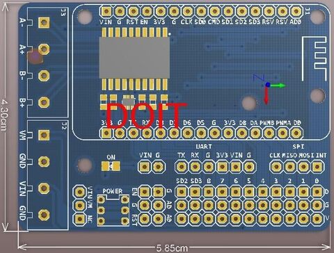

Victoryus
#11166
Sajnos nem igazán van fogalmam róla, hogy mi is ez a motor shield, de a kép alapján egész biztosan rosszul van összekötve, mert a D1-D4 lábak mellett még minimum a gnd-t össze kell kötni a shield és a lap közt, és ha a shield-en nincs kimondottan konverter a L293d tápfeszültségének az előállításához (3,3V-5V) akkor még a Vcc bemenetet is össze kell kötni a lap megfelelő kimenetével (esp32-nél a 3,3V-tal!). Ez a L293d logikai tápja, nem a motoré! Ezek után ott van még egy-egy enable láb mindkét motorhoz, ha azokat nem húzod magas szintre, a D1-D4 lábakra hiába adsz jelet, a motorok nem fognak megmozdulni. Szóval összesen ha jól számolom 8db jumper kábel kell a két motorhoz. És persze minimum 9V táp a shield-nek (motorok tápja), mert az alatt a L293d nem nyit ki rendesen, csak melegszik meg sípol (pwm meghajtás esetén).

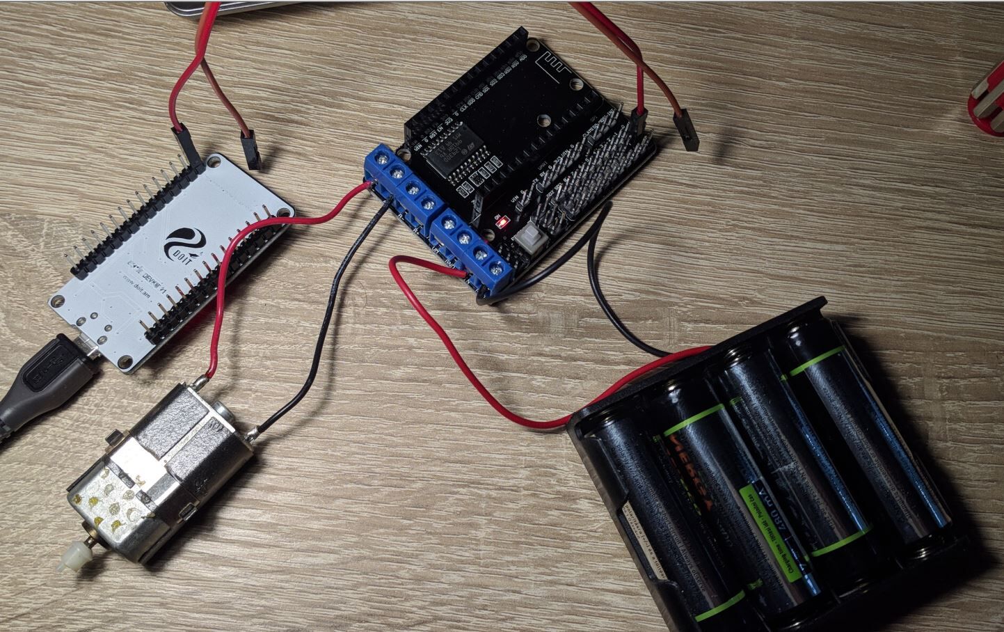

Volt egy kis időm így megpróbáltam összerakni egy esp32+NodeMcu ESP8266 Motor Shield Lua L293d -őt.
Háát, nem nagyon értem, hogy lehetne ezt működésre bírni. L298N-t használtam már, de annak több dolog is kellett a működéshez: pwm, motor a enable...
Ezen a L293d-n hova kéne bekötni egyáltalán az esp32-őt, meg hány pinnel? Alin annyit ír, hogy Control Port: D1, D3 (A motor); D2, D4 (B motor)
Ha feszültséget kap a D1, vagy D3 az ég világon semmi sem történik. Gondolom kéne még neki valami, csak ez nem nagyon derül ki sehonnan, hogy mi. -

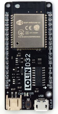

A lolin32-vel vigyázz, mert ezen a shield-en ha jól tudom rajta vannak az i2c felhúzó ellenállások, amik 5V-ra húzzák a pineket, de amíg az esp8266 gpio-i 5V toleránsak, az esp32 kimenetei állítólag nem azok.
Nah akkor meg is kaptam a választ egy fel nem tett kérdésemre..
Igaz én Lolin D1 Mini-t hasznalok, de az is esp8266.. A minap méricskéltem, és a pineken 5Vot mértem, és vakartam a fejem hogy ez hogy a fenébe lehet, illetve hogyhogy nem purcantak ki? -

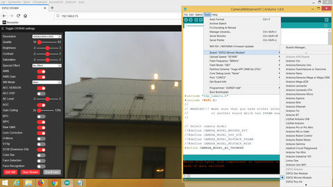

Megérkezett a 6.5 dolláros ESP32 CAM modulom:
https://www.banggood.com/Geekcreit-ESP32-CAM-WiFi-Bluetooth-Camera-Module-Development-Board-ESP32-p-1443851.html?rmmds=search&cur_warehouse=CNAzt nem mondanám, hogy szuper a kamerája, de kevesebb mint kettőezer Ft-ért mit vár az ember.
Az ESP32 modul teljesen OK. Azok a kivezetések, amik a camera modult kezelik, ki sincsenek vezetve, de nekem így is marad elegendő GPIO. A lap hátulján van egy SD kártya hely, azt még nem próbáltam, remélem az is működik.A kamera: hát.... gyengécske.
Nálam vízszintes csíkok is vannak benne, azt még nem tudom, hogy a kamera hibája, vagy más. A felbontásokhoz a mért fps-ek:
1600x1200 : 0.2 fps
800x600 : 1 ffps
320x240 : 3 fps
160x120 : 8-10 fpsÖsszességében kettőezer Ft-ért kaptam egy ESP32 lapot SD slottal, kamerával együtt. Ez azért ugye elég jó ár! Egy UNO is önmagában alig kerül kevesebbe.
Ha a kamerát nem akarjuk használni (eldobjuk), akkor is nagyon jó árért kaptunk egy ESP32 lapot, ráépített SD card slottal -

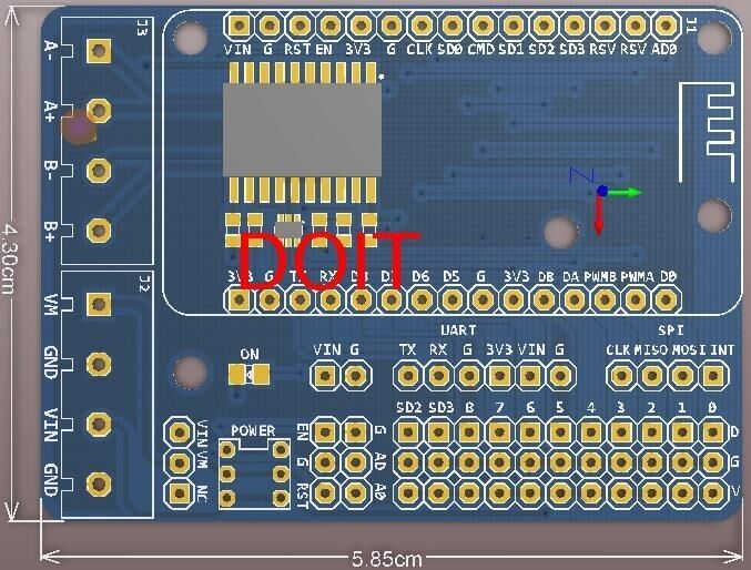

Milyen library-vel próbálod ezt a shield-et használni a Wemos d1-el? Az uno-hoz való adafruit-ossal?
Az alsó sor jobb szélső két pin az SDA SCL, ugyanez duplázva a felső sor bal szélső két pin-en.
A lolin32-vel vigyázz, mert ezen a shield-en ha jól tudom rajta vannak az i2c felhúzó ellenállások, amik 5V-ra húzzák a pineket, de amíg az esp8266 gpio-i 5V toleránsak, az esp32 kimenetei állítólag nem azok. -

Vettél egy 800mAh lítium akksit, amit egy belső step‐up converter 9V‐ra konvertál, így már csak 300mAh körül képes leadni, ha jóindulatú 90%‐os hatásfokkal számolok (ha 70%‐al számolok, akkor már csak 230mAh!). Ezt visszakonvertálod 5V‐ra (majdnem a felét elfűti), amit a D1 még lekonvertál az onboard konverterével 3,3V‐ra (még elfűt belőle egy kicsit). Jól értem?
Breaker
Létezik az hogy ez a battery nem bir leadni 150-170mA-t sem?
Rendeltem egyet, a Lolin D1-hez. Hogy egyszerubb legyen az élet, ezzel az eszközzel vléptetem le 5V.ra:
Ha rádugom a Lolinra, 10 masodperc utan rebootol, a ledek és kijelzok amiket vezérel pedig vibrálnak... Ha a 2600 mAh poewrbanket dugom rá akkor semmi gond nincs.
Egy másik módszert is kipróbáltam, mégpedig hogy KA7805 linear voltage regulatorral léptettem le 5V-ra és közvetlenul hozzaforrasztottam a Lolin 5V/gnd pinekhez az outputot. Itt nem fagyott le a Lolin de a ledek vibráltak és a 7 segmenses kijelzők random segmensei felkapcsolódnak..
Próbáltam elektrolit kondenzátort beiktatni de nem javít a helyeten a kijelzők vibrálnak.
