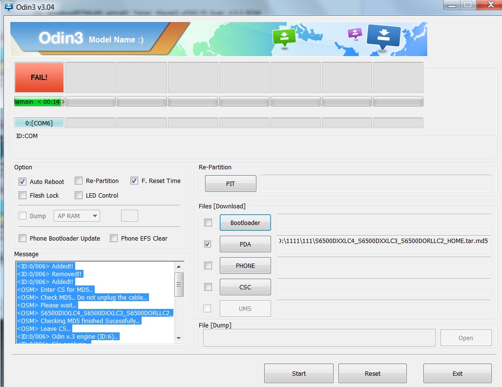

CsiguszMaxim
#48606
Az, hogy eltűnt a cwm és a root is, Odin esetében nem meglepő. Tedd fel a megfelelő kernelt ismét.
CsiguszMaxim
darvinya
#48596
No nem tudom mi történt de végülis a sikertelen Odinozás ellenére a gyári rom valahogy mégis felment, mert egyszer csak úgy gondolta a telefon, hogy hajlandó elindulni. Ezzel együtt eltűnt róla a CWM és a ROOT-t is.
Jelenleg úgy néz ki minden ok. Reggel 6 óta öregedtem 3 évet de hálisten működik. Tanulság lehet az eset, hogy aki nem ért hozzá alaposan az ne babráljon.
Köszönöm nektek a segítséget itt is és a másik topikban is.
bepken
CsiguszMaxim
#48594
nekem úgy tűnik, sikerült cwm-ben vmit elbabrálnod...
defynél a 2ndinit-ben meg lehet adni, hogy alapértelmezésként mit töltsön be először. valami ilyesmit állíthattál el Te is szerintem...ugyanis ha a cwm betölt, nem hiszem, hogy fw probléma van... akkor bl error lenne szerintem.

CsiguszMaxim
a samsung oldaláról leszedett gyári fw-t próbáltam frissíteni odinnal és ez lett a vége:
A telefon most download módban van egyelőre még nem húztam le a gépről.<ID:0/006> Added!!
<ID:0/006> Removed!!
<ID:0/006> Added!!
<OSM> Enter CS for MD5..
<OSM> Check MD5.. Do not unplug the cable..
<OSM> Please wait..
<OSM> S6500DXXLC4_S6500DXXLC3_S6500DORLLC2_HOME.tar.md5 is valid.
<OSM> Checking MD5 finished Sucessfully..
<OSM> Leave CS..
<ID:0/006> Odin v.3 engine (ID:6)..
<ID:0/006> File analysis..
<ID:0/006> SetupConnection..
<ID:0/006> Initialzation..
<ID:0/006> Get PIT for mapping..
<ID:0/006> Firmware update start..
<ID:0/006> system.img.ext4
<ID:0/006> NAND Write Start!!
<ID:0/006> boot.img
<ID:0/006> recovery.img
<ID:0/006> fat.bin
<ID:0/006>
<ID:0/006> Complete(Write) operation failed.
<ID:0/006> Added!!
<OSM> All threads completed. (succeed 0 / failed 1)
