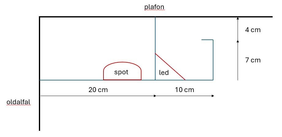

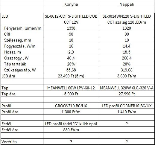

Sziasztok, 2 helyre tervezek led világítást a házban, kérnék némi tanácsot/ötletem megköpködését.
1. konyhapult világítás a fali szekrény aljába bemarva. Hasznosnak tartom, ha a késő esti használat alatt van lehetőség egy gyengébb fényű, melegebb színű beállításra. Emellett az étkezőasztalnál ülve rálátunk a led-re, ezért az is előny, ha egyenletes homogén fénycsíkot látunk, és nem látjuk a fénypontokat. Ide egy CCT COB szalagot néztem ki, opál fedéllel.
2. nappali világítás gipszkarton dobozolásban. Ez inkább hangulatvilágítás lenne, de ide is tervezem, hogy esti tévézéshez gyengébb fényű, melegebb színű beállítást tudjak varázsolni. Ez a led teljesen takarva lesz, de a gipszkarton doboz kialakítás miatt itt van pár kérdőjel nekem.
Az egyszerűség kedvéért minden terméket az S-Light-ban néztem. Az első kérdésem az lenne, hogy az alábbi képen látható táblázat alapján, jó- egyáltalán a gondolatmenet és számolgatás a termékek kiválasztásában, illetve mennyire felelnek ezek a típusok szerintetek a fenti céloknak? A vezérlés tekintetében még kicsit vakon vagyok, itt lehet a boltban is kell személyes segítséget kérnem. Pl. a vezérlők a tápra vannak kötve, vagy a kapcsoló mögé fali dobozba? Egy vezérlőt úgy tudom kapcsolhat több kontroller is (fali, táv), de egy kontroller tud-e kapcsolni több vezérlőt is (pl. tudom-e vezérelni a két szobát egy kapcsolóról, ha külön áramkörön és vezérlőn vannak).
A másik dilemma a nappali led jó lesz-e vajon, a gipszkarton kialakítás függvényében. Egy YT videó alapján mutattam meg a kivitelezőnek, hogy kb. milyen végcélt szeretnék elérni, lásd itt és itt. Így néz ki jelenleg az én verzióm, egy sematikus képen felrajzoltam nagyjából.
A kérdéseim:
- mennyire fog látszani a led fény, mennyire fogja blokkolni a belógó szerkezet?
- mennyire lesz csak egy "csík", versus legalább minimálisan szóródva terülhetne el a plafonon?
- érdemes lenne-e feljebb emelni a led-et, és hogyan lehet megtenni? Egyszerűen rakjuk rá 1-2 réteg méretre vágott gipszkarton ágyra?
- ilyen esetben kell-e bármilyen fedél a led profilba, vagy mivel nem látszik, így nem kell
- 120 led/m ilyen elrendezésben okozhat-e pontszerűséget, vagy ez már összefüggő leszElőre is köszönöm!

Én az S-Lightledtől rendelem a szalagokat. 2835/120, 2400 lumen fényárammal, bitang.
Tápegységből ha lehet, akkor MeanWell. Ezekkel még semmilyen problémám nem volt, van, ami már 10 éve megy.
Nyilván lehetne feléért, harmadáért is rendelni, de akkor idővel megjelennék olyan kérdésekkel, hogy miért búg, zúg a táp, vibrál a led, kiégett pár dióda, miért nem ugyanolyan színhőmérsékletű a két ugyanolyan szalag, stb. Nekem ez nem éri meg.Beépített kapcsoló: 230V hálózati feszültséget kapcsols vele, vagy a táp kimenetén lévő 12-24V egyenáramot?
Szilikonos öntapadós szalagot nem szeretem. A hőtermelés nem barátja a ragasztónak, idővel elenged. Nem feltétlenül sikerül egyenesen felragasztani, a takarítani kell, akkor is itt-ott megülhet a kosz, összekarcolod a szilikont.
Inkább aluprofilt használok, az legalább a hőt is elvezeti. Van felületre szerelhető is, meg bemarható is. Utóbbi igényesebb, de ehhez le kell venni a szekrényt, fejre állítani és vezető mentén végigtolni egy felsőmarót, vagy merülőfűrészt párszor.
Nálam a legtöbb helyen bemart profil van. A felületre szerelhető profilhoz van rögíztőklipsz, amit felcsavarozol és belepattintod a sínt. Van nagyjából 1 mm légrés a szalag és a felület között. Ha ez nem tetszik, akkor kifúrod a profilt, felcsavarozod direktbe, majd beragasztod a szalagot eltakarva a csavarfejeket. Ennek is van létjogosultsága, csak ha le akarod venni, akkor először az öntapadós szalagot kell kihúzd a profilból.Egy tápegység tetszőleges számú szalagot tud kiszolgálni, amíg szusszal győzi. Egyik szekrényből a másikba a szagelszívónál tudod átvinni a vezetéket. Én lehet, megbillenteném a szekrény alját előre és a csempe felett vinném el, amire a szekrények és az elszívó is rátakarnak. Bemart profil hátulját összefúrni a bútorlappal, bemenni a szekrény belsejébe a vízszintes és függőleges lap találkozásánál, ott hátra, át a hátfalon és a szekrény mögött fel a falburkolat fölé. Műanyag házas táp és a kötéseket (wago) betenném a legkisebb wago-ba, így akkor is biztonságos, ha egy fogalmatlan ember vizes ronggyal takarítja a szekrényt.
A pult alá is szeretnél szalagot, ami a nyitott fiókba világít? Milyen anyagú a pult?
A konyhapultok elülső éle úgy van kiképezve gyárilag, hogy a pultról lefolyó vizet a frontok előtt lecsepegtesse. Nem mindegy, hova rakod a szalagot, profilt, egyáltalán elfér-e?
Ide mindenképp bemart profil lenne az illő szerentem. A profilok legalább 5 mm magasak, viszont nincs olyan sok hely a korpusz előtt, hogy a konyhaasztalnál ülve ne lásd és szerintem csúnya.Szoktak még a korpusz aljára a szokli elé is tenni. Nem javaslom, mert a szokli tud koszos, poros lenni, esetleg karcos, sérült. A közeli súrlófény minden apró hibát megmutat, kiemel. Emellett a közeli felület miatt minden egyes dióda látszani fog, bár erre a COB led megfelelő.
Natúr fehér fény: kb 4000K színhőmérséklet, nekem ez vált be. A legjobb színvisszaadása a hidegfehérnek van (6000K), de lakótérbe szerintem nem való. A legkellemesebb a melegfehér (2-3000K), de meg kell tanulni a friss, egészséges, szép élelmiszer, húsok, zöldségek, gyümölcsök színét ezekben a fényekben.
Szerintem az a szép, ha ugyanaz a színhpmérséklet világít a bútorban mindenhol.A helyiségek között, illetve egy-egy helyiségben már keverem a natúr és a melegfehér ledeket, a nappali, étkező, konyha, fürdő, előszoba inkább natúrfehér, a hálószoba, WC csak melegfehér.

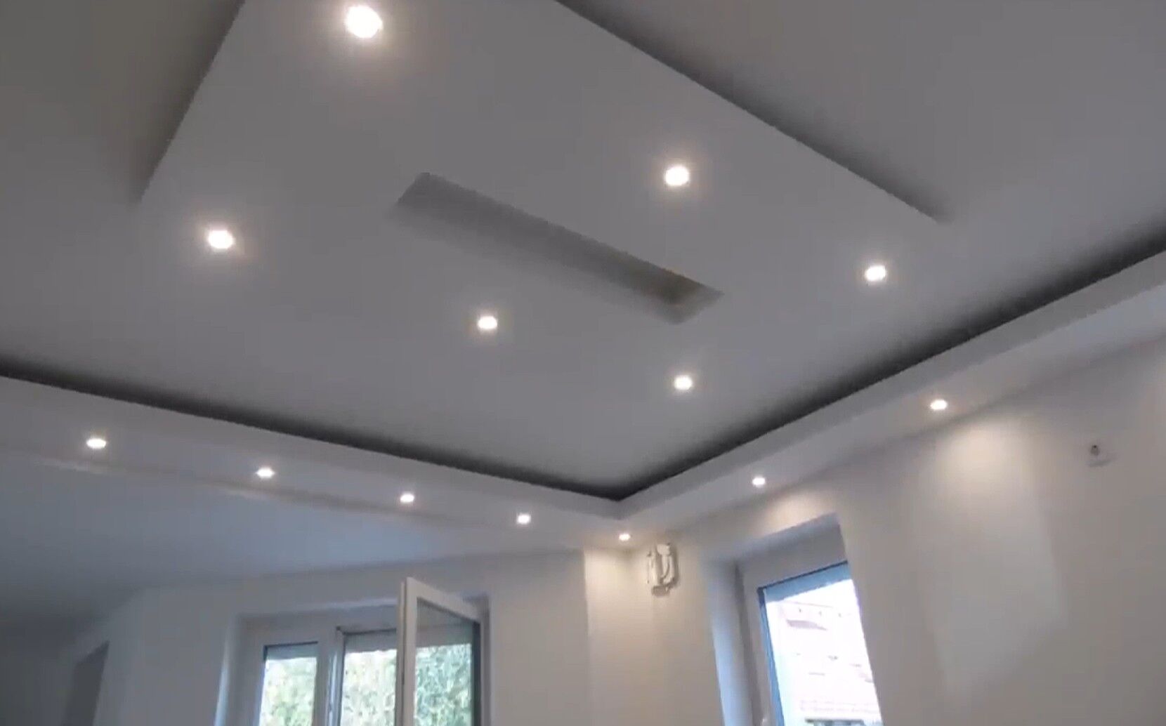

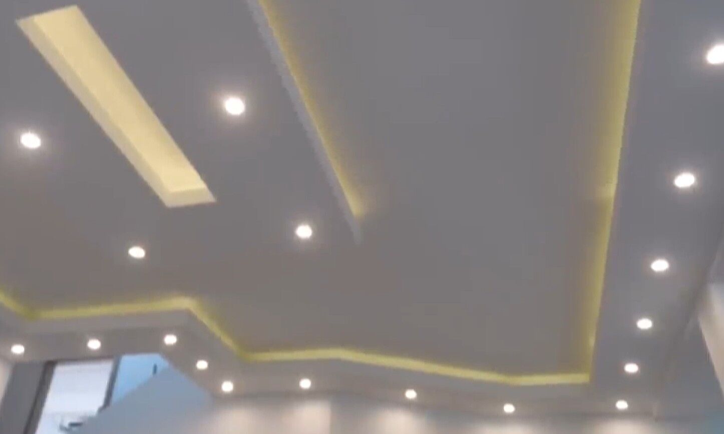

A jelenlegi bérlemenyben van egy ilyen indirekt világítás, ami egy leengedett gipszkarton dobozolásba rakott LED szalag... Magát a fényt, amit ad szeretjük, viszont a dobozt, ami körülötte van annyira nem.
Készül a saját lakás, és oda értünk, hogy véglegesíteni kellene a lámpahelyeket. A szoba egy durván 5x4-es nappali lesz, és nem ez lenne a fő világítás.
Van valami ötletetek, amivel hasonló fenyhatást lehetne elérni? Villanyszerelő sínes megoldást, és arra rakható dönthető fényforrást javasolt, de nem tudom mennyire szeretném... Esetleg ha valami nagyobb méretű lámpatest, ami tud körben oldalra és lefelé is világítani lehet, hogy jobban tetszene.
