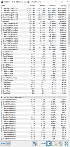

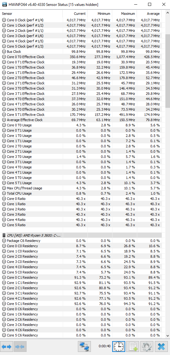

Megnéztem már inkább én is, teljesen terhelés nélkül percekkel az OS betöltése után, ez alapján C1, azaz sima "üresjárat", a fogyasztása (+10-12W) és a RM szerint sem mennek el aludni a magok (nincs sleep).
Eszerint 4Ghz-en ment, de RM szerint is minden mag folyamatosan 200Mhz felett, miközben az "Average effective clock" masszívan 100Mhz alatt. Ez számomra erősen arra utal, hogy csak a ténylegesen C0-ban, azaz aktív terhelés alatt töltött ciklusokat számolja bele. -

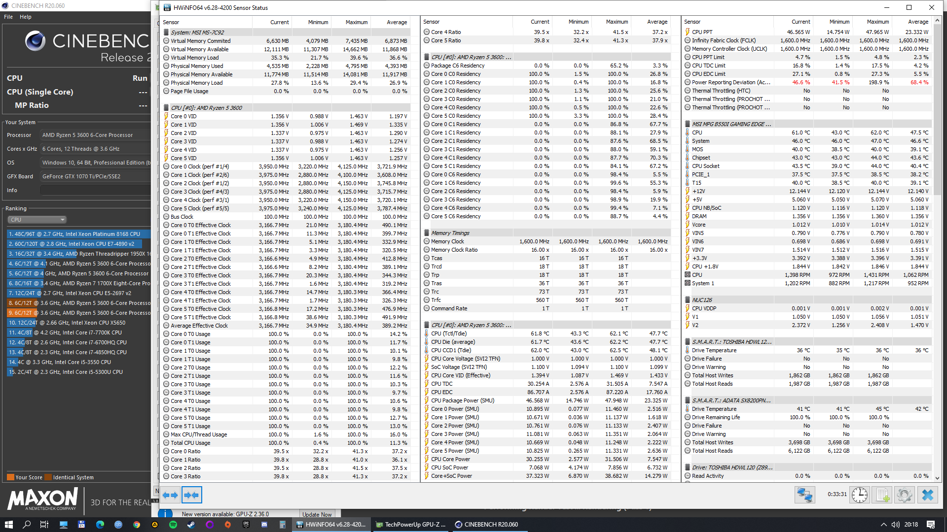

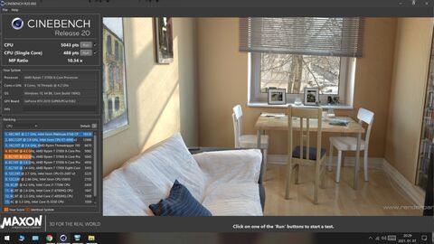

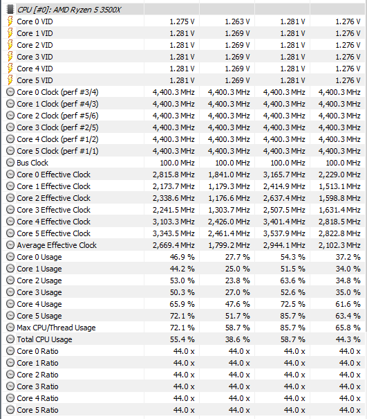

Nah, folytatom, Auto OC +200 BoostTester-t futtatva:
max 2,5W és az effektív órajel maximum 4400MHzA lényeg amit akarok írni, hogy én úgy gondoltam figyeli a processzor a terhelés mértékét (típusát, a kód jellegét), magonként, hiszen egy magon szénné terhelve ugyanúgy problémás lehet a magas órajel, mint összes magon csak ott ugyebár a fogyasztás és ezzel együtt a hőtermelés is bejön a képletbe, de az adott órajel, hogy minden példányon jó legyen kell a feszültség (nem is kevés), 1,45V 17W fogyasztás mellett és ez az automatikus beállítás. Buildzoid ismertetőjéből tudjuk hogy a degradációt az áram okozza (ami a feszültség hatására jön létre) és ilyenkor a nagy áram azon az egy magon ott van, az nem okoz problémát? Ha meg tudom hűteni mehet összes magra ez az állapot? Vagy csak kényszer, hogy minden darab "megfeleljen"? Miért nincsenek a termékek között órajelbeli megkülönböztetések (a hat és nyolc magosnál van három típus két fogyasztási osztályba a többinél csak egy) most ránéztem, intelnél is hasonló a helyzet ott azért van néhány típus plusz K-s és T-s modellek.
Indítok a egy Large FFT-t összes magra PBO kinyelezve AUTO OC +200-on (4600MHz) és 4200MHz-en megy (1,38V-al) a processzor 55 fokos, 60W-ot a core power ilyenkor mi limitál? Négyszálo indítva, ugyanaz az eredmény!? Vagy a boost "technika" tényleg ennyi, hogy figyeli a terhelt magok számát és az alapján korlátoz? Fogyasztás, hőmérséklet alapján a visszaszabályozás meg nem varázslás, de akkor mivel másabb ez a technika (PB, PBO) mint más piaci szereplőké?
