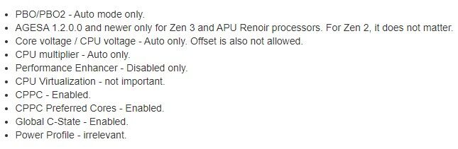

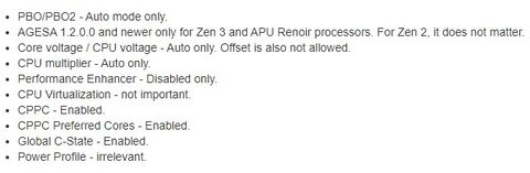

Elkezdtem próbálgatni a ClockTuner 2.0 RC3 verzióját, de sajnos gondban vagyok, mert ugyan a program stress tesztjei sikeresen lefutnak de a CB20 nem.
A Guru3D leírását használtam, minden beállítást amit írtak beállítottam a BIOS-ban:
Diagnostic-ra ezt kaptam:DIAGNOSTIC RESULTS
AMD Ryzen 7 3800X 8-Core Processor
Max temperature: 53,1°
Energy efficient: 3,83
Your CPU is GOLDEN SAMPLE
Recomended values for overclocking (P1 profile):
Reference voltage: 1250 mV
Reference frequency: 4375 MHz
Recomended values for overclocking (P2 profile):
Reference voltage: 1350 mV
Reference frequency: 4500 MHz
Recomended values for undervolting:
Reference voltage: 1175 mV
Reference frequency: 4200 MHzP1:
Penalties for the final profile: level 1
14:46:53: CCX1 (130): 4375 MHz, 1256 mV OC=
14:46:53: CCX2 (116): 4400 MHz, 1256 mV OC=
Cinebench R20 started
Cinebench R20 finished with result: 4941
Voltage: 1.256 V PPT: 107.4 W Temperature: 68.2°
Phoenix deactivated!Ennél valójában a CB20 hibát dobott már az elején.
Próbálta már valaki?
Van esetleg ötlet hogy mikor fordul elő ez a hiba?
Válaszokat előre is köszönöm!
UI: X570 Aorus Elite lapom van.
