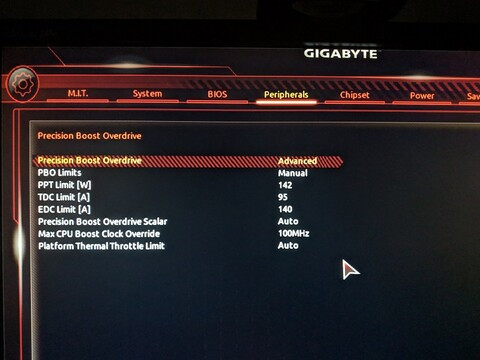

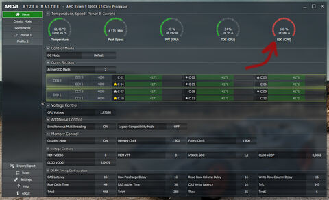

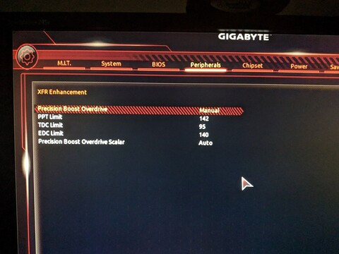

Ok, de ez tápegység miatti limitáció akkor? Nem kap elég kraftot? A tápegységem ugyan 650W-os, de 5 éve vettem...vagy ez PBO funkció és kapcsoljam be?
Neked mit mutat EDC-re a Ryzen Master?

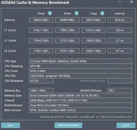

RAM írás tesztben tudom, hogy dupla annyit tud a 3900X, emiatt is vettem ezt. Gondoltam, másoknak is hasznos egy stock, nem tuningolt 3900X AIDA alatt mit mutat.

Azert mert kifut az EDC-ből - Electrical Design Current. Manualisan megemelheted XFR/PBO beallitasok alatt (ne tul magasra), ez a 3900x alapja de a lapod képes tobbet leadni csak bírd huteni. Jelen esetben a specifikus terhelés miatt fut ki belőle de ahhoz hogy kihasznald hasznalni kellene az xfr/pbo dolgot.
Az AIDA RAM tesztet ne hasonlitsuk mert a két proci és az egyszálas frekvenciák sem egyeznek meg igy az olvasás/masolas tesztben tobbet fogsz kapni az irast pedig mar tudjuk hogy csak 16bites csatorna miatt fele annyi lesz nalam mint a 2 CCD-s felállásnak nalad.
