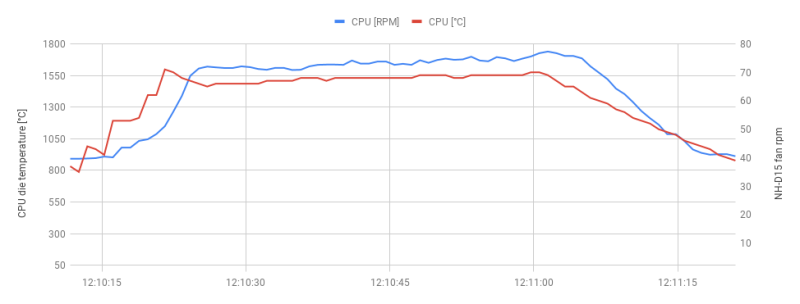

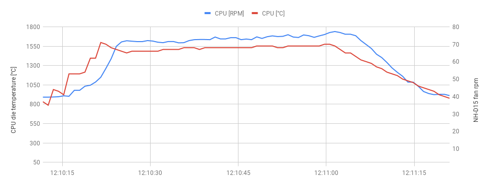

Az sem "hirtelen". Ott is eltelik pár másodperc + nem 80, hanem 71°C fok. Ezért is kértem Locutust, hogy picit fejtse ki, hogy mit emleget "gond" címen és mit akar látni, mert az én értelmezésemben semmilyen rendkívülit nem látok, amit adott esetben a Kryonaut oldana meg nálam. Valamin filózik, csak nem értem, hogy min. Túl rövid ez a pár másodperc, lassabban kéne melegedjen? Vagy a 80-at sokallja (mondjuk pl. az én 72-mmel szemben)? Vagy neki 1 sec-en belül felugrik, nem úgy, mint nekem? Szóval nem tudom, hogy mit akar látni. De mondjuk elég flegmán beszél ahhoz, hogy ne nagyon erőltessem meg magam.
Valahogy ebben a topikban mindenki olyan feszült, ezt a többi általam rendszeresen látogatott topikban nem érzem, vagy nem ennyire. Nem szimpi nekem ez a megmondós, harcolós stílus, de én már csak ilyen mimóza lelkű vagyok, aki fölöslegesnek érzi ilyen irányba energiákat ölni (de nem csak nála). Jobban szeretem az informatív eszmecserét és az építkezést.
szerk.: 12 mp-nél 37 fok, 22mp-nél 71 fok. Vagyis 10 mp alatt ment fel. Nekem ez teljesen normálisnak tűnik. Az intel cpu-mat nem tudom már megmérni, hogy összevessük, de hasonlóra emlékszem

Nem tudom, hogy ez most paszta vagy sem, én semmi rendelleneset, vagy "túl hirtelen hőmérséklet-emelkedést" nem látok itt egy CB20 multicore terhelés alatt:
Ryzen 3900X + NH-D15 + Kryonaut + halom 12-es házventi + Cinebench R20 multi. Ez most egy olyan ventiprofillal, hogy alapjáraton síri csendben megy a gép és terheléskor is csak 90 foknál pörögnek a ventik 100%-on. Ad ezt választ valamire?

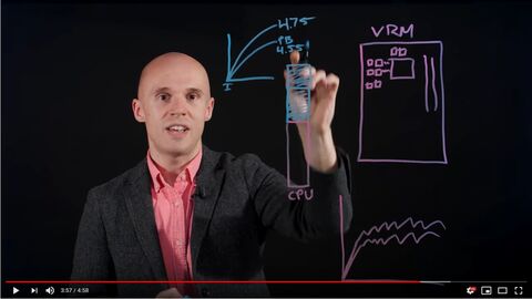

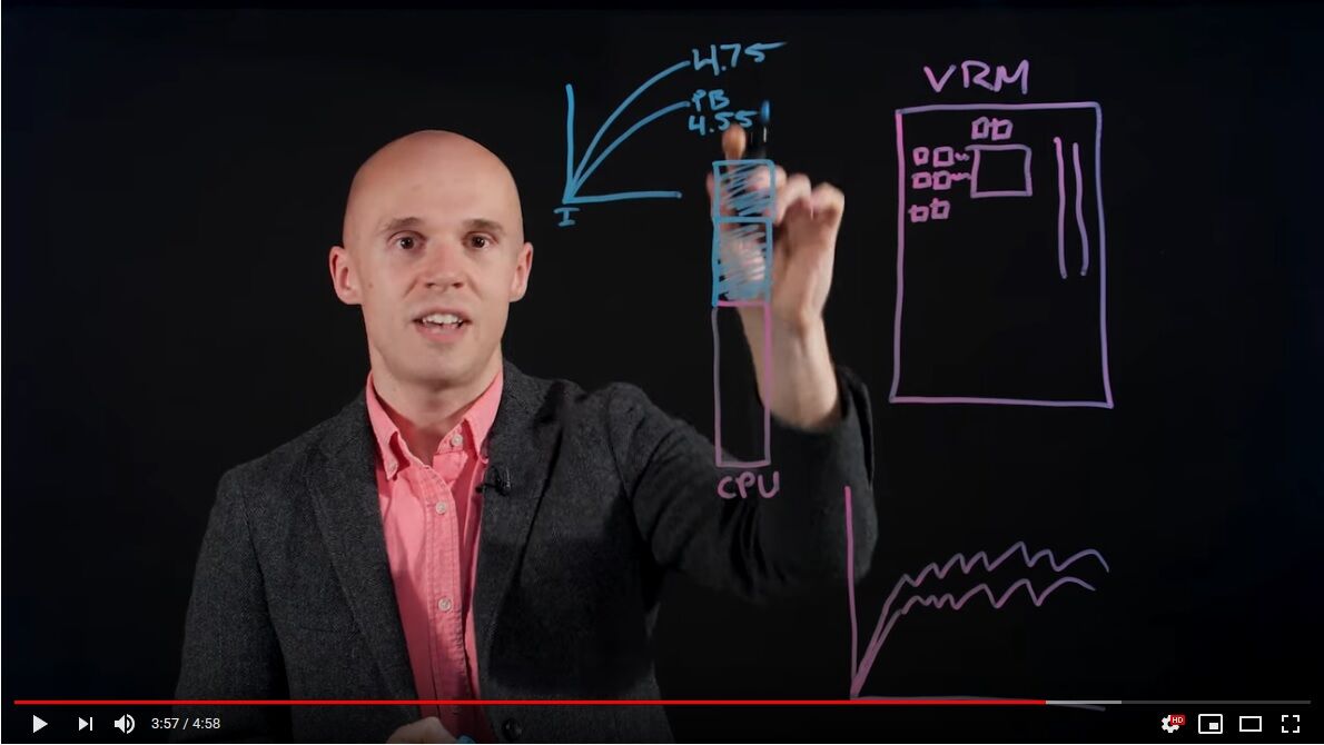

Ugy kezdodik a video: "Lets talk about Precision Boost Overdrive". Sehol a videoban nem mondja azt direktben hogy ez a 4,75GHz barmelyik termékre igaz lenne, teljes mértékben az elméletet vázolja fel hogy hogy mukodik. Na ezert irtam ugy ahogy irtam az elozot.
Sőt azt mondja hogy a PB - Precision boost - az a "highest clockspeed printed in the box" , 3:42-nél. (ugye aki kikapcsolna minden ilyet)
Sajnalom hogy fejlesztettek és már nem lehet tolómérővel megmérni mert nem faék egyszerűséggel működik....a hiperképzett űbertapasztalt extrémtuningosok pedig bennehagyják a "felmérésükben" a nem tamogatott oprendszerből származó adatokat, nem foglalkoznak az SMU dologgal amirol tudvalevő és bebizonyosodott hogy az órajelekért felel, de ezeket is leirtam mar szoval engedtessék meg hogy azt mondjam, szandekosan csinálják amit csinalnak de mindenféleképpen okosabb lépés mint a Principled Technologiesre bizni megint.

Mivel konkrét szériáról és termékről van szó a videóban, hogy mit fog majd tudni mikor megjelenik,
akkor egy marketingmenedzsernek (főleg neki nem) nem kellene sületlenségeket rajzolgatnia... főleg úgy hogy még csak közelében sincs bármilyen mérés szerint sem egyik termékük amiről beszél.Ha meg akarná-tudná(?) védeni magát az AMD akkor oltaná a tüzet, hogy srácok az a 4,6GHz (vagy akár a 4,75GHz és 5GHz amely értékeket maga az AMD adott meg és nem más) itt és itt meg volt nekünk a _nem_ mérnöki példányú prociknál.
Aztán erre rácsatolhatna, hogy csak a mérőprogramok amiket a mezei emberek használnak nem tudják ezt kimérni és a bármilyen felsőbb végzettségű és tapasztalatú extrémtuningos sem fogja tudni megmérni ezt az értéket, de higgyetek nekünk ami a dobozon van és mi specifikációknak megadunk az úgy van.

never really boosts higher than 4.3-4.4 for longer than a second
Korabban volt szo rola, 6ms-ig tartja a boost órajelet. De mielott örömködnél hogy "megmondtad!", kb. azért mert ujraméri utana a korulmenyeket 1ms alatt és jöhet a következő 6ms-os boost. Mivel a kiolvasás nem tudja ezt lekövetni ezért az user nem fogja ezt látni...

Az AMD marketingből elég rossz...
Az eredeti: Ah yes, the 5GHz Ryzen - [link]
A javított: AMD listened to our feedback! They removed the "5GHz" in a reupload - [link]
Még korábbi a Ryzen 3000 széria megjelenés előtti videó:
Updates to Precision Boost Overdrive for the AMD Ryzen 3000 Series - videó
"Dear AMD team, heartfelt congrats on the great new generations of chips. One small complaint, though - that thing about implying 4.55-4.75 GHz is on the table when your products never really boosts higher than 4.3-4.4 for longer than a second... please don't do that."

Tegnap bekerült a 3600 a gépbe,egyenlőre gyári hűtővel,mx2 paszta,alapbol elég magas,45 fok idle ben,aida64 stress teszten 70-73 fok megfogta,cougar panzer max házban 5 ventivel amik low fordulaton mentek,emeltem a házventiken,70 fok alatt megállt,1-2 óra játék közben(bf5)65 környéke volt.Úton van az mx4 paszta,ha megjön,felkerül a pure rock!4100 környékén ment a proci,de még nem kapott uj rendszert,csak bedobtuk a 2600 helyére
Hubba12
#5711
De pont a hőátadás a gond, akkor simán lehet, hogy többet is jelent 2-4 foknál? Plusz pedzegetik azt is ugye, hogy a régi, középre egy borsónyi metódus nem az igazi, ilyen asszimetrikus elrendezésű procikhoz. (mondjuk én 5 kisebb pontot tettem NT-H1-ből, mert a noctua meg az amd is ezt ajánlja)
Pont a folyékony fémet nem biztos, hogy kipróbálnám, mert láttam több esetet, amikor sem az IHS-ről, sem a D15 aljáról nem tudták levakarani maradéktalanul.
Talán a kryonautig elmennék, régebbi tesztekben az is hoz 2-4 fokot az NT-H1-hez képest.
Viszont annyira azért nem sétagalopp a D15S szerelése, szóval megvárom, hátha valaki teszteli előttem
Más fórumokon egyelőre nem találtam ilyet. -
Jó sok poszt van itt megint a semmiről... nade, TL;DR:
valaki próbált már jobb pasztát, hogy van e hatása a hirtelen hőmérséklet emelkedésre? Tehát hogy pl egy kryonauttal is 80-ra ugrik egyből a hőmérséklet, stress tesztben? -
