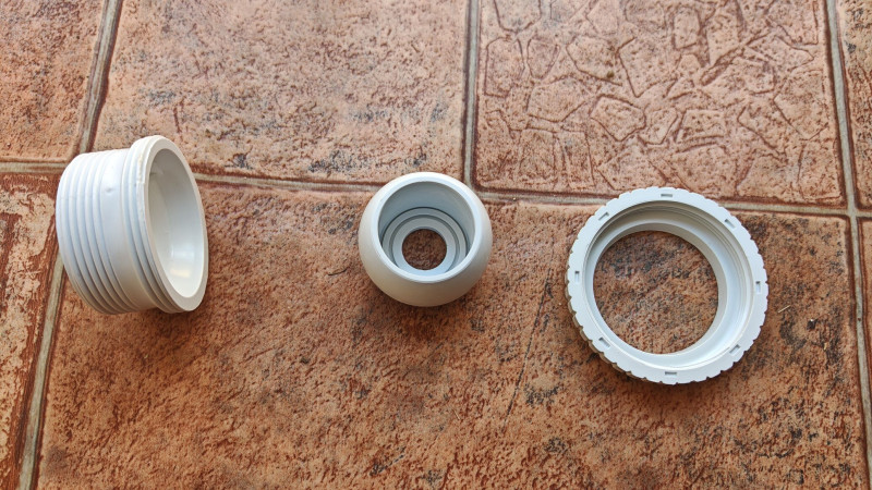

Udv!
Acelvazas lntex medenceben leengedtem a vizet a leeresztoig ami kb 10cmre van az aljatol. Elegge algas a viz raktam bele klort es algaolot. Nem akarom, hogy megfogja a ponyvat az alga ezert ki akarom porszivozni is. Jol gondolom, hogy ezt elszurtam, mert ilyen kis vizben nem fogok tudni porszivozni egy ilyen Intex porszivoval? -
