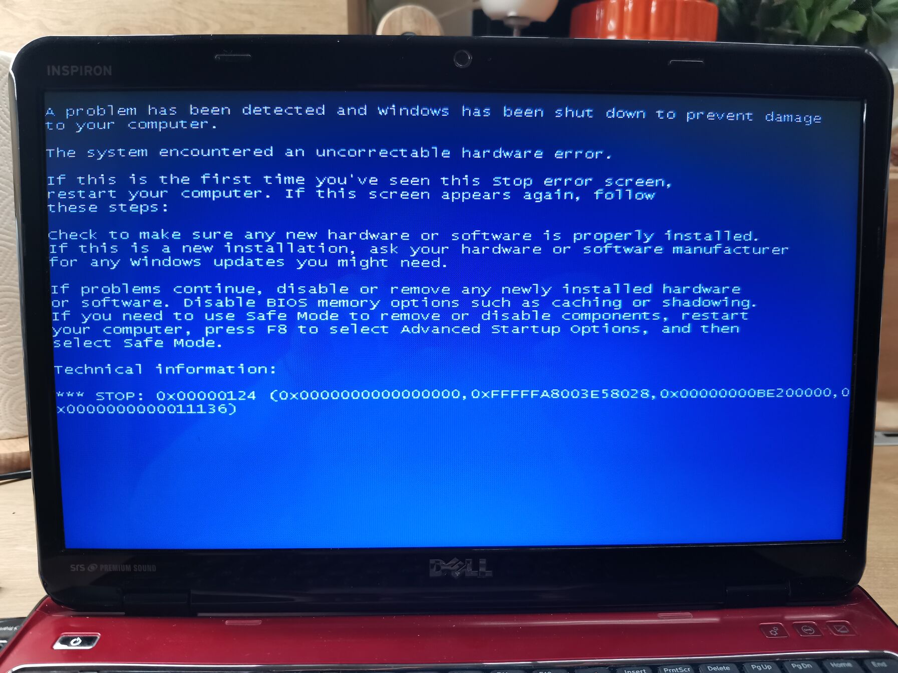

A Dell Vostro 3520 már megint kezd véletlenszerűen kifagyni, talán ha egy hónapig nyugiban volt. Már a megvétele után kezdődtek ezek a gondok, 2024 óta. Havonta minimum kétszer-háromszor így lefagy a telepített operációs rendszertől függetlenül.
Ma is rendben működött, aztán felálltam a gép elől, mire visszajöttem, már megint semmilyen billentyűleütésre nem reagált, csak a megfagyott kép fogadott.
Ilyenkor csak a hosszú ideig nyomva tartott be/kikapcsológombbal lehet leállítani.A lefuttatott Dell Support Assist program szerint minden rendben van ezzel a géppel.

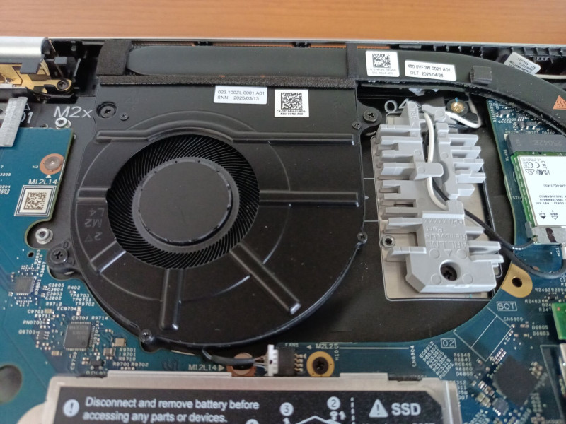

A válasz: igen. Néhány csavart kell csak oldani, és kijön a fan, hozzá lehet férni a csapágyához. 5 perc alatt olajoztam meg mindkettőt, nagy respect a tervezőnek.

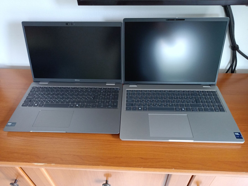

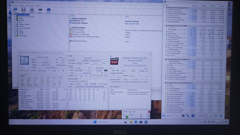

Vicces, pont most van előttem egy nagyobb tesója és hangos már idle is. 5767-es.
Pasztázva igaz nem volt de 40 fokon is megy a venti.
Lehet a gpuval van valami mert az meg 53 fokos alapon és az zúgatja a ventit.
Megnézem majd milyen nezezni vele. 8gb ram, samsung 512-es ssd, win11 totál friss.
Drivereket mindjárt pakolom lehet az is befolyásolja. -

7300U egy 5580 hűtésével teljesen penge. Ritkán szól, akkor is halkan.

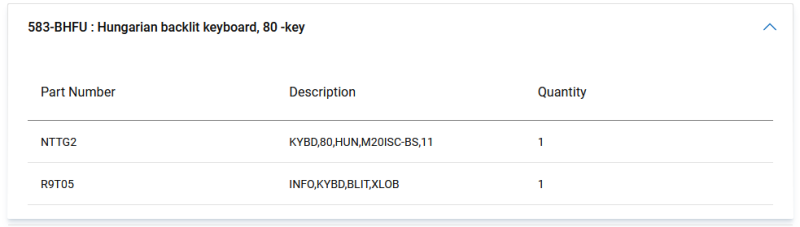

Tesóm vett használtan egy Dell Latitude 3540 laptopot, de amerikai billentyűzetes. Arra gondoltam, hogy veszek hozzá magyar kiosztásosat, és kicserélem neki.
Kérdésem, hogy ilyenkor magától tudja a gép, hogy US helyett HU kiosztású lett, vagy ezt valami egyéb frissítéssel tudatnom kell vele? (Bios frissítés vagy fene tudja). A cserét megoldom, de nem verném költségekbe úgy ha a végén nem lesz jó.
+1 kérdés: van bevált hely, ahonnan érdemes billentyűzetet rendelni hozzá? -

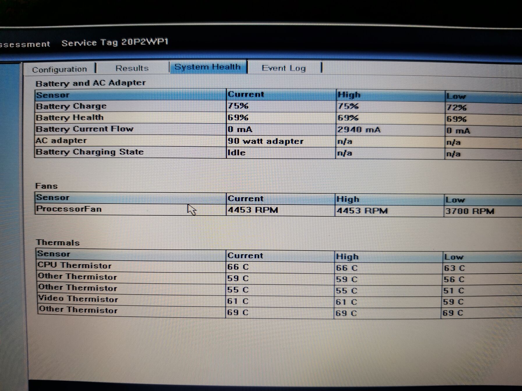

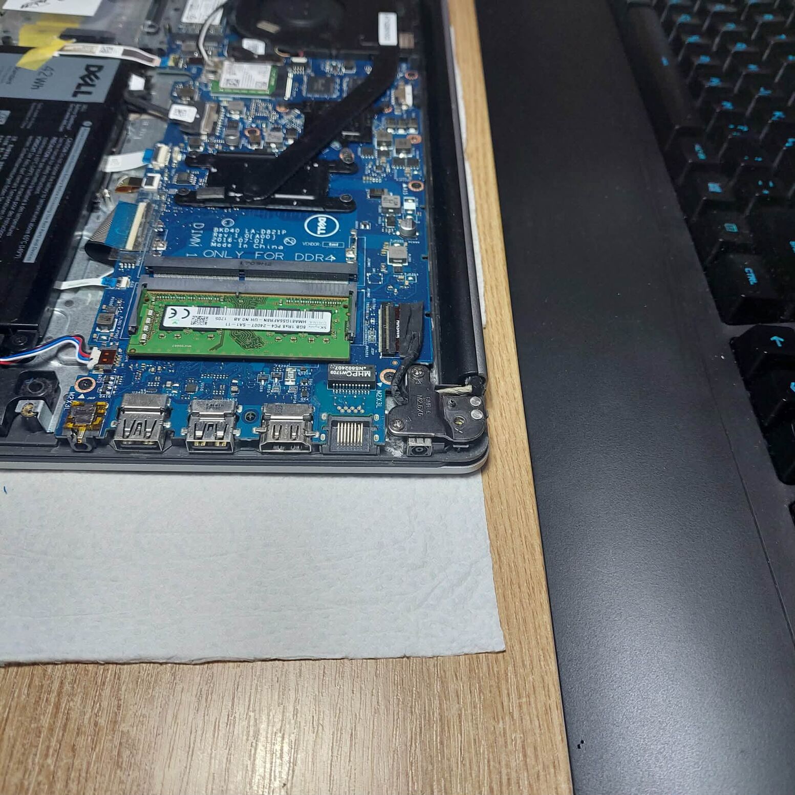

Adott egy Dell Latitude 7480-as masina.Win 10 meghalt rajta, nem is javítgatom, újratelepítés. De már előtte is jelezték, hogy piszok lassú a gép.
82 fokig is felment a proci, ami már sok ( 7300U)
Érzésre nagyon későn indul a venti és elég csekély a hűtése is. Újrapasztáztam, de szépen melegszik.
Létezhet, hogy a venti haldoklása miatt indul későn? NEm találtam BIOS-ban sajnos beállítási lehetőséget a folyamatos ventire.
Turbo Boostot már kikapcsoltam, hogy ne pörgessük túl a masinát.
Merre induljak még el, vagy vegyek egy komplett hőcsövet - ventivel?

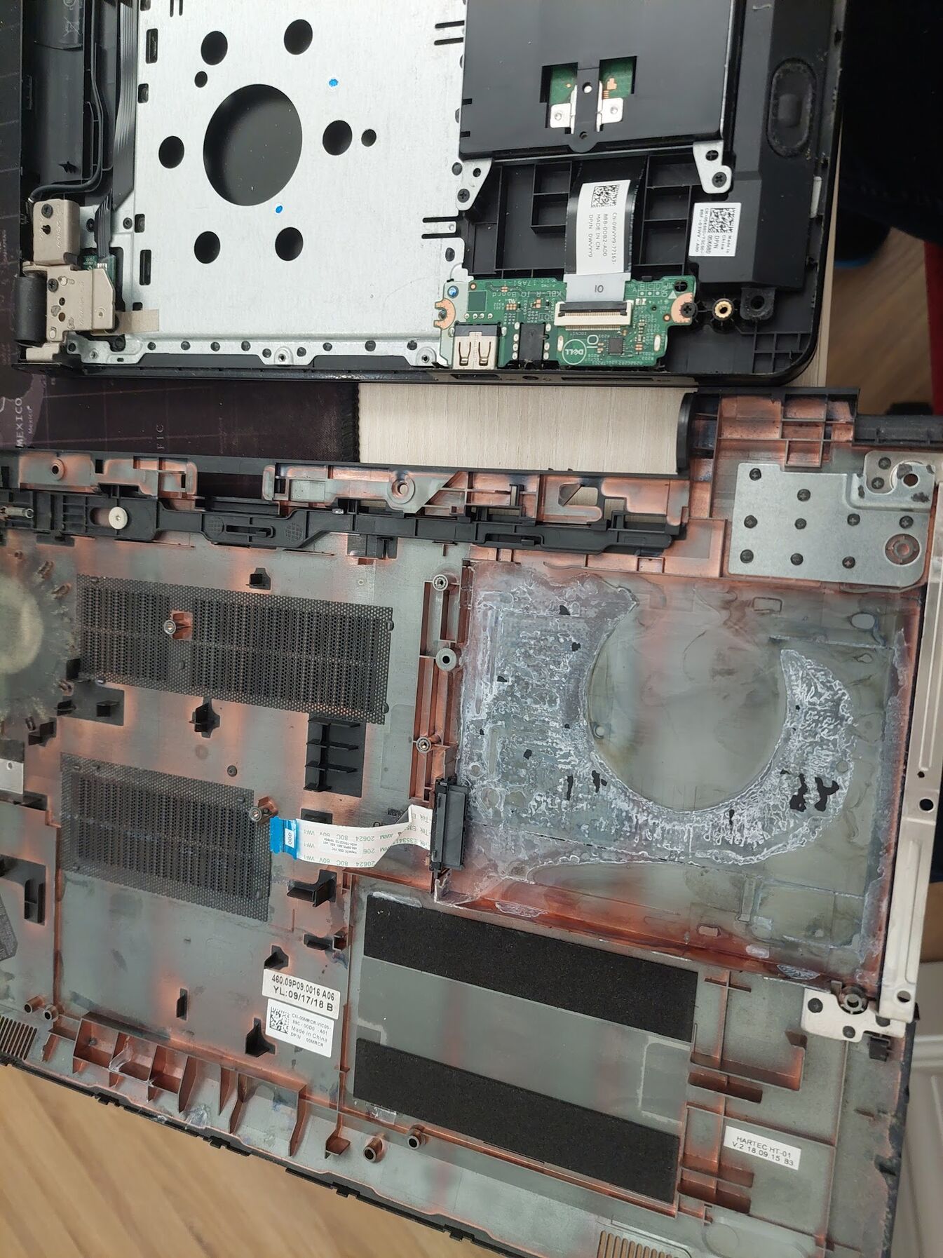

Visszajött a laptop a pasztázásból, amit hivatalos számlás helyen végeztek... Valahogy hiányérzetem támadt... illetve a 10 csavarból 6 volt benne, 4x 8x2,5 és 2x 7,2,5... Nagyon érdekes...
Szerintetek és hibádik valami a ventillátor körül?

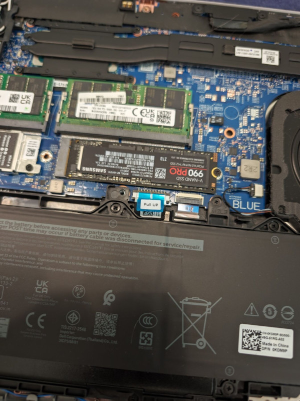

Ez egy külön vásárolt SSD volt.
A gyárival gyönyörűen megy tovább a gép. Legalább az működik és van .
Hogy mi lesz a Samsung 990Pro-val... redditet olvasva a Samsung nem szeret garanciáztatni, visszaküldik a vásárlónak, hogy nincs baja. Vagy, ha el is ismerik, akkor pénzvisszatérítés. Az meg semmit nem ér, hisz minimum 2x annyiba kerül most egy ugyanekkora 2TB-s, mint amennyiért vettem.Ma rendeltem egy külső házat, hogy az látja-e legalább lementeni az adatokat. De gyanítom, hogy az sem fogja látni.
Pyttawrx
MODERÁTOR
Atomgeszi
Siker és egyben kudarc is. Sajnos meghalt az ssd.

Azt az átkozott pull up matricás csatlakozót hogy lehet kiszedni? Merre kell most azt húzni? "pull up" de az felfelé az ég felé jelenti, vagy magam felé?

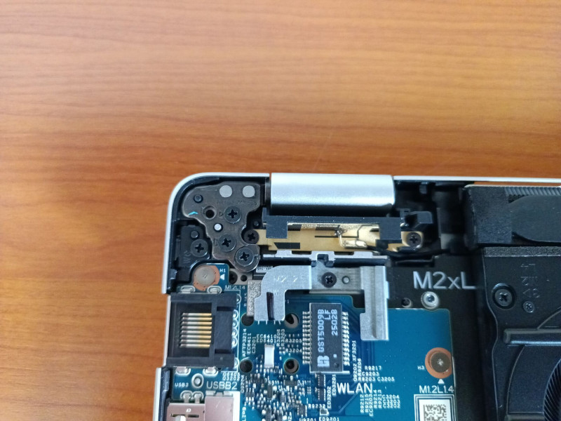

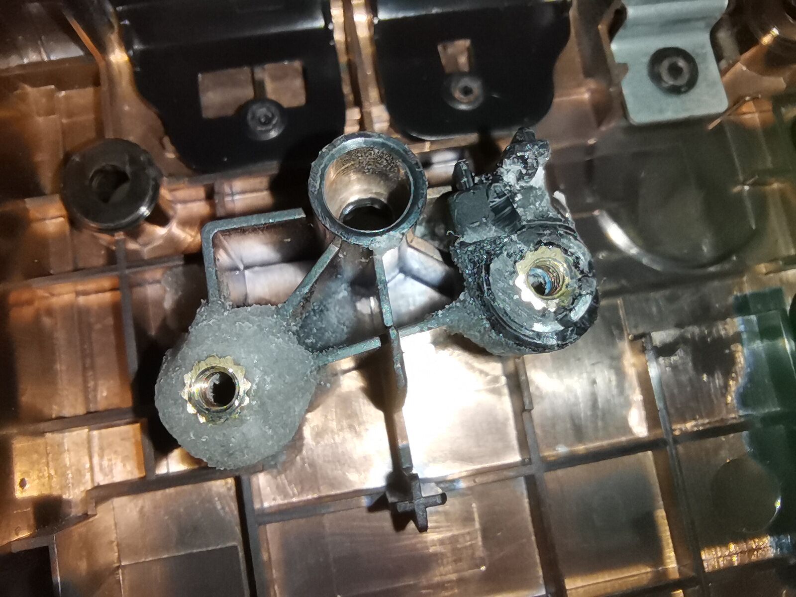

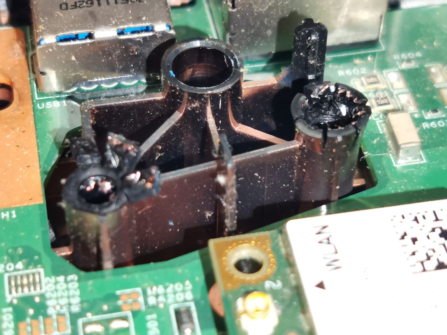

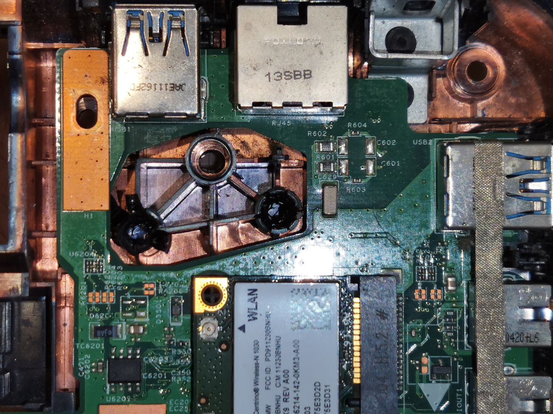

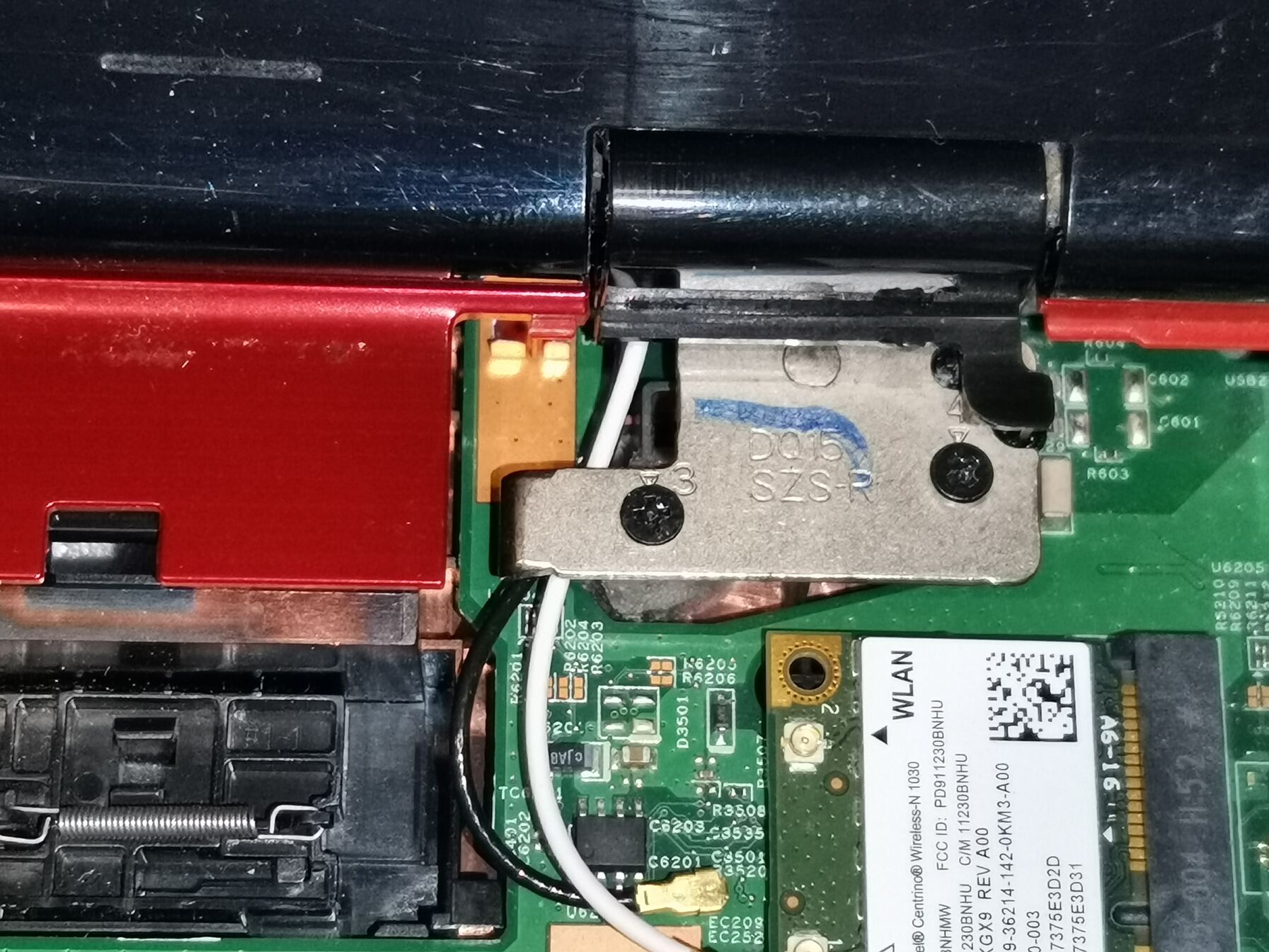

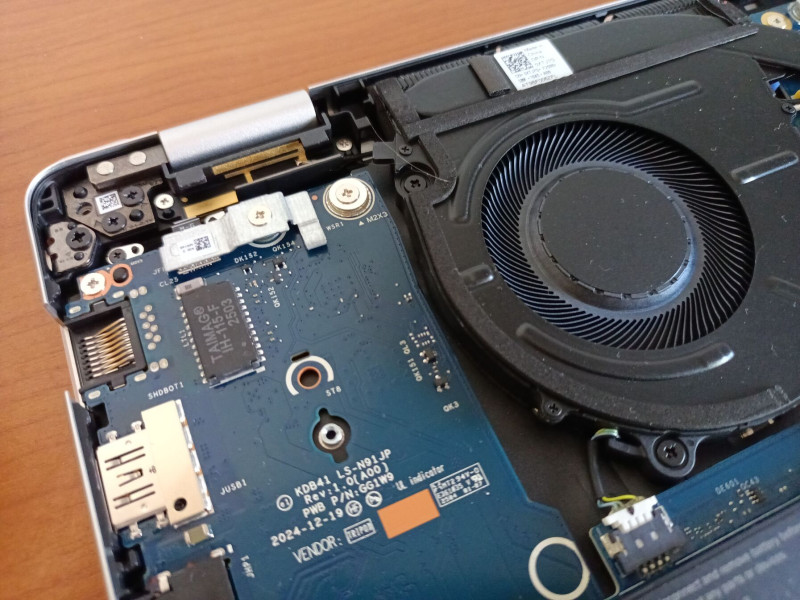

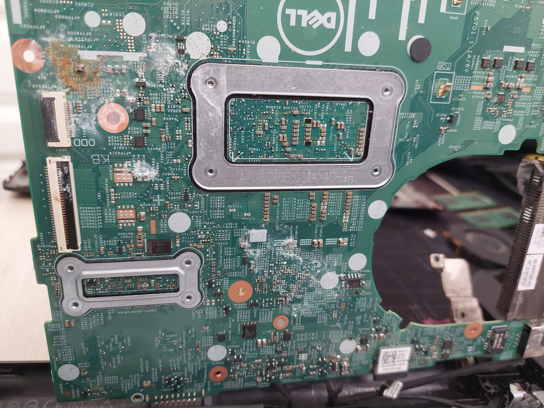

Adott egy Dell Inspiron 5770, a tulaj a WiFi-kártya cseréjekor eldeformálta az antenna csatiját (MHF4 U.FL elvileg).
Lehet ezt valahogy cserélni vagy kell szerezni egy használtat és azt beszerelni?
Úgy tűnik ahhoz szét kell szedni még a kijelzőt is, ami szívás. -

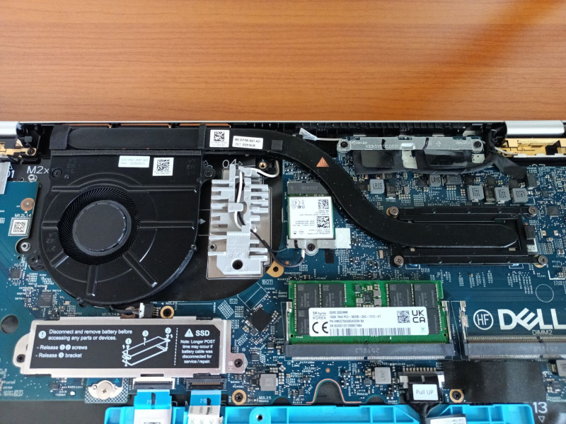

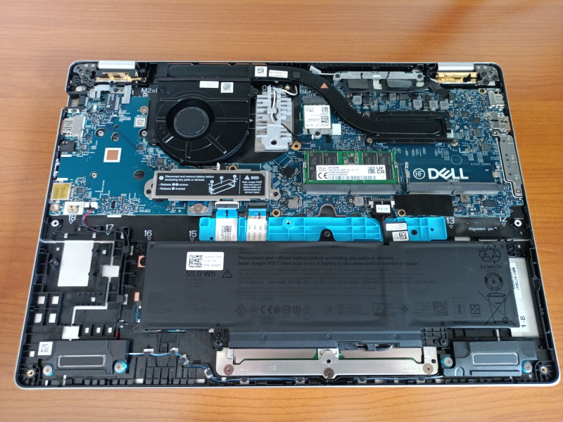

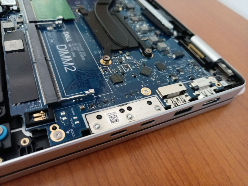

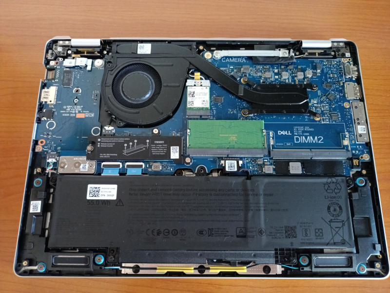

Dell Precision 7550 ram bővítés. (i7 10850h, quadro T2000)
Van 4db slot. 2x8GB-al jött a gép.
Jelenleg ha leszedem a gép alját akkor két slot szabad és valahol gondolom a bill alatt van 2x8gb.
Vettem 1x16GB-ot, beraktam a B jelű slotba és a gép 2133-on használja. Mindegyik ram samsung chippes és 3200-as de a két 8-as single a 16-os meg dual rank.
Mely elrendezésnél lenne a rendes 2933-as órajel? Gondolom azonos csatornára kellene rakni a signle rankokat és a másodikra meg a dualt.
A B lenne a jó a két 8GB-osnak és C vagy D a 16GB-osnak hogy meglegyen a két rank/csatorna?
(érdekesség hogy nekem pont ugyan ezen proci ES verziója van egy asztali gépbe adapterrel és ott totál random pakolhatok neki ramokat, gondolom ez valami dell hülyeség lesz) -

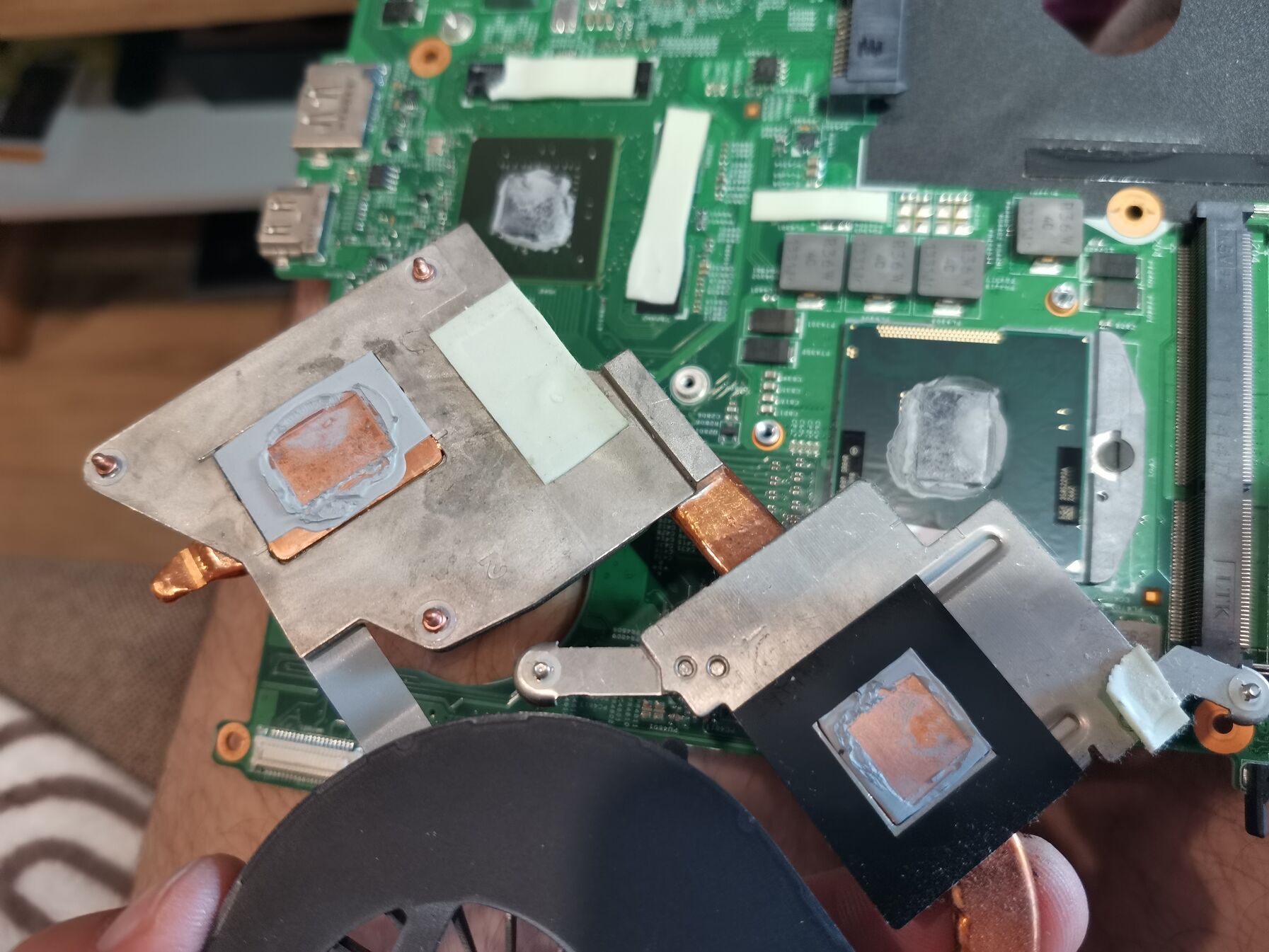

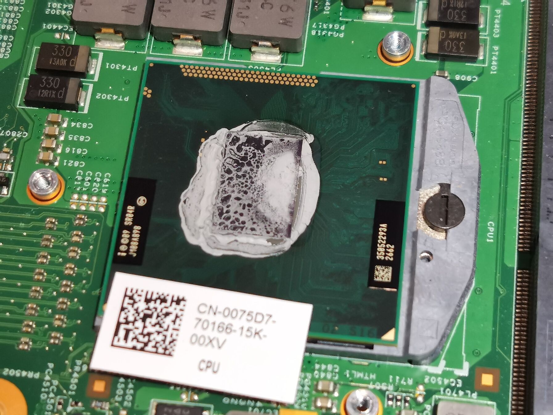

Szia. Persze, mint szétszedő vidi jó, de a pasztázás az inkább felejtős. Még fontos hogy milyen pasztád van?
Video: itt brutál sok paszta lett rányomva ez nem jó. Én szépen elkenem megfelelő spatulával. Nah meg előtte nem csak szárazzal takarítom meg hanem isopropilt is használok, ráfújom pl kéztörlőre és úgy a cpu-t takarítom, a heatpipe-ra mehet közvetlenül is majd áttörlöm tisztára, plust a ventit is takarítom, fújom.. stb -

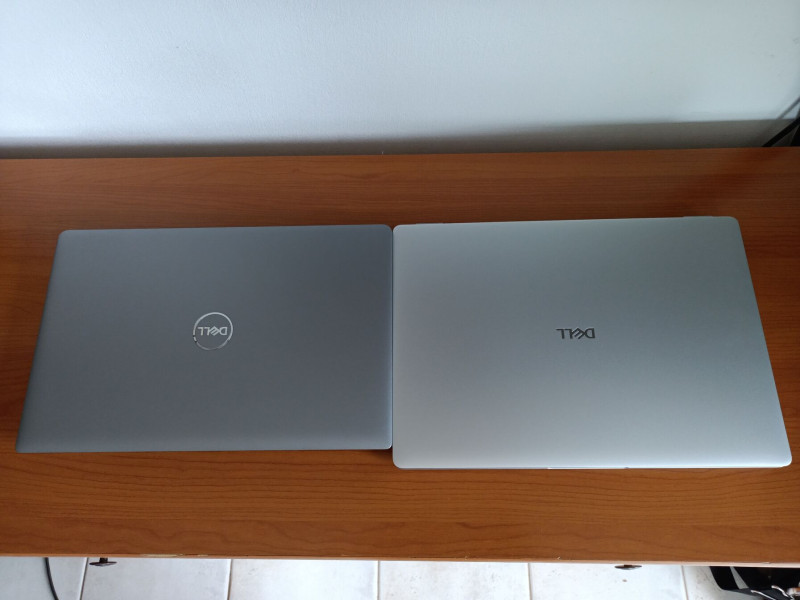

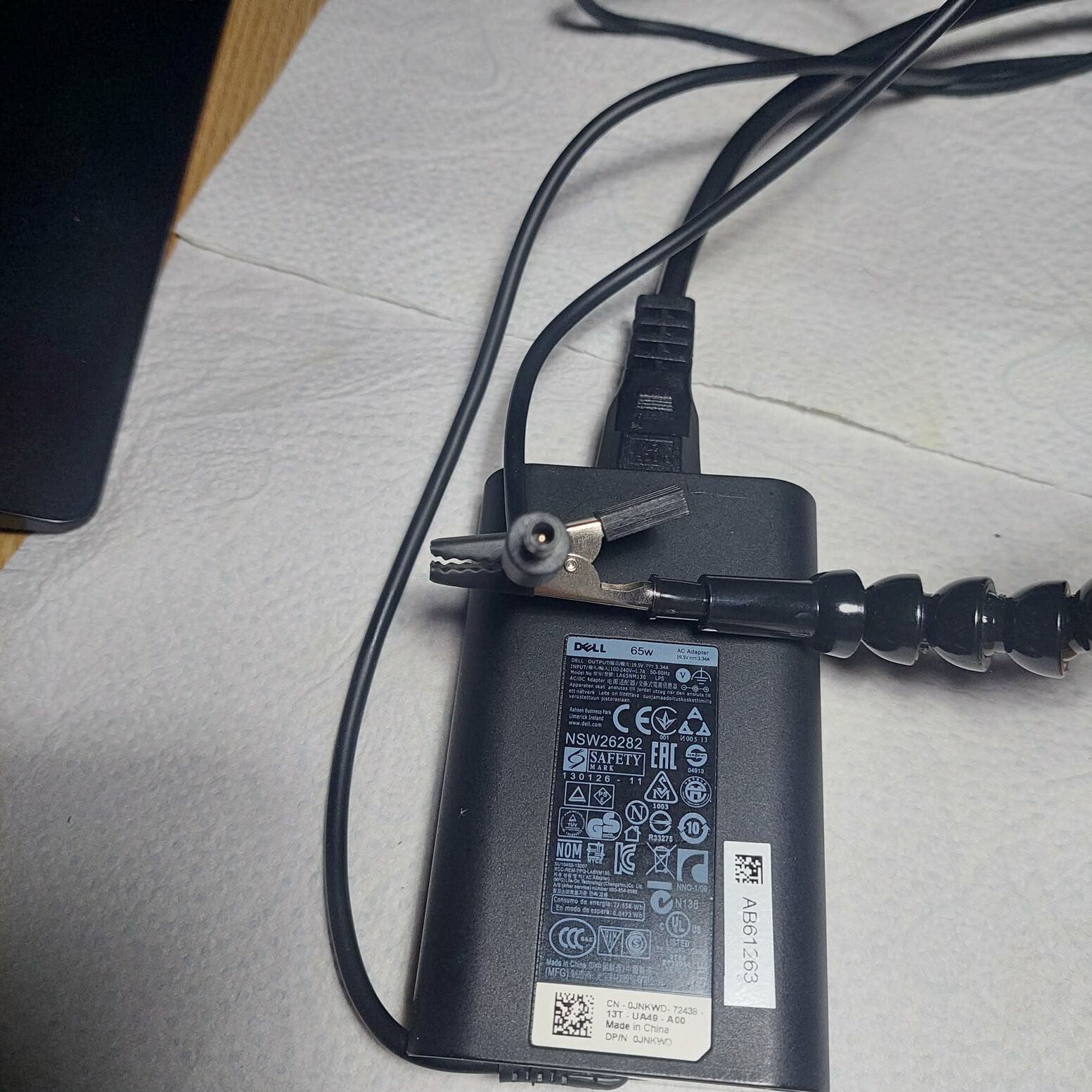

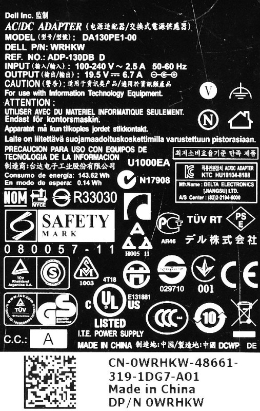

előbbivel óvatosan, ők sokszor gyárinak tűnő hamis DELL-t árulnak... sokszor láttam már az ügyfeles gépekben "gyári" DELL-nek eladott akkut, kissé ciki ilyenkor szólni az ügyfélnek, hogy ez nem teljesen az, aminek kinéz
(de képről meg tudom mondani simán, hogy kínai hamisítvány, vagy eredeti DELL) -

#77001azbest, így van. Nem fő gép, de alapvetően kiszáradtnak hat. Maradt egy szirup hatás. Más kezébe nem szoktam adni, a valami és a szakember szavak különben sem jelentenek semmi jót 1 mondaton belül. Aláírom, hogy imádkozás/bizakvás helyett a cselekvés az előremutatóbb. Egyébként igen instant szolgáltatás kell, hogy legyen az ilyen, különben lásd saját soraid,time out. Vegyszer kizárt, ahogy az izopropil is, a másik 2 ötletet köszi.mondván nem tudta hová tegye.
Fő a praktikum. -
azbest
mármint úgy érted, hogy miután a gépbe ömlött az almalé, használtad tovább és nem lett szétszedve és kitisztítva?
Ha benne maradt az almalé, akkor idővel a korrózió tönkrevág sokmindent benne. Áztatás után kb első dolog kellene legyen a lekapcsolás, áramtalanítás, akku lehúzása vagy kivétele. És utána valami szakember szét tudja szedni és kimosni megfelelő módon. Ha benne marad, akkor belerohad és valsz tönkreteszi a gépet, nem csak a billentyűzetet.
Amúgy meg gondolom ilyesmit megfelelő vegyszerrel vagy desztillált vízzel vagy alkozollal szokták ultrahangos tisztítókádban talán.
Egyik kollegina eláztatta egy régi dellünket és úgy gondolta, hogy majd kiszárad. És csak hetekkel később szólt, hogy rossz a gép. Persze az akkut benne hagyta, mert nem értette, hogy úgy áram alatt van, csak akkor vette ki, amikor beszéltünk vele. És még amikor behozta, akkor is visszatette bele az akkut, mondván nem tudta hová tegye. [kép] [kép]
Lehet persze, hogy Louis Rossman style lehetne javítani, de mivel amúgy is régi gép, valsz nem ér annyit, mint amibe javíttatni kerülne. Áram és nedvesség a fém alkatrészek közt ahhoz vezet, hogy szétkorrodálódik ahol folyik áram.
