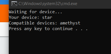

Black&White #4712 üzenetére
ez gondolom nem jó akkor, most indítanám és ezt írja

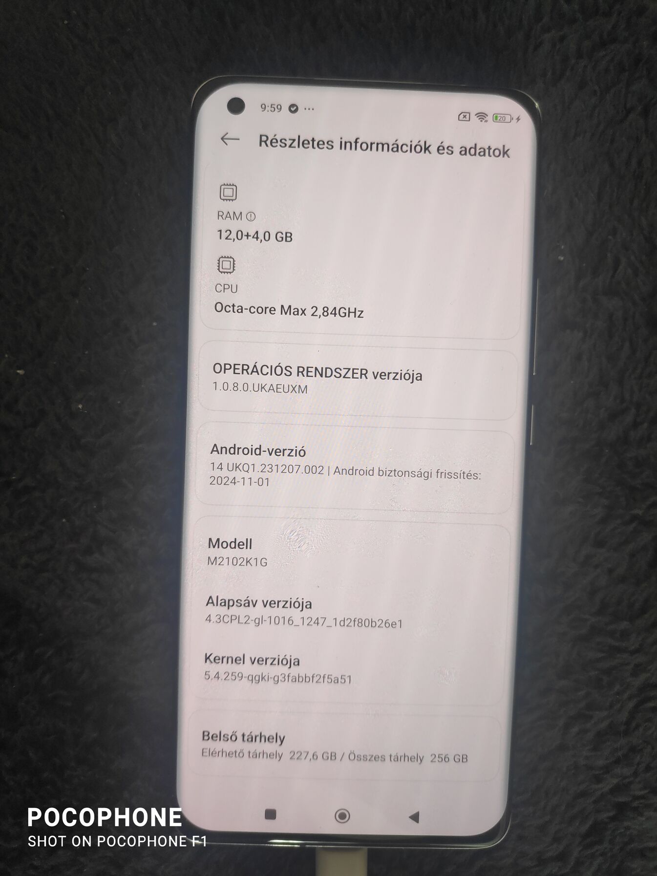

Azért kérdem, mert ha megkérem őfelségét, hogy keressen frissítést akkor nem ajánlott fel újabbat
whited
Végül így döntöttem inkább megmarad, az utolsó hivatalos az a 2024-11i update volt?

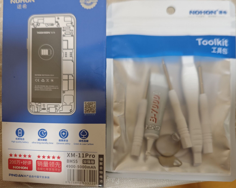

kalozhun100
Black&White #4685 üzenetére
majd tudnál pár fotot lőni vagy írni róla mennyire volt nehéz kicserélni? mire kell figyelni?
Black&White
Közben megjött ez is Aliról.
Ha lesz időm, akkor bele is kerül a napokban. 🙂 -

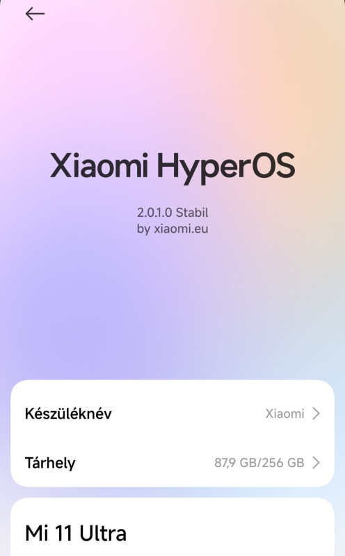

Odáig eljutottam hogy feléledt a twrp és onnan pendrive segítségével feltelepítettem a romot, viszont a következő probléma adódik.
Hiába a sikeres telepítés mégis a twrp jön be minden egyes indítás alkalmával.
Régebben telepítés után újraindításkor rögtön a friss Android rendszer fogadott. Viszont most nem ...
Twrp ben valamit állítani kell hogy a friss rendszer induljon el ? -

pusi1981
Megsziívtam ....
Édesanyámnak akartam adni a 11 Ultrát ajándékba, így csináltam egy gyári beállítások visszaállítását menüből.
A telefonon a legújabb Hyper OS 2 van, volt fent.
Nos az a probléma, hogy a telefon nem a rendszerrel állt fel újra hanem a Twrp recovery-vel.
Nos itt véletlenül az újraindításnál a slot B re nyomtam és azóta folyamatosan FASTBOOT ban van a telefon.
Mondom semmi probléma pc-ről felrakom újra a rendszert a windows_fastboot_update_rom.batra kattintva, de a számítógép nem érzékeli a telefont és természetesen nem települ a kiválasztott rom. Ja és nem reagál semmilyen gomb kombinációra sem. Állandóan FASTBOOT-ba tér vissza.
Lehetséges hogy az usb hibakeresés is alap helyzetbe állt a gyári beállítások visszaállítását követően? Vagyis ezért nem érzékeli a számítógép a telefont?
Ajándékból sikerült egy levél nehezéket csinálnom???
Kérlek segítsetek van e megoldás...

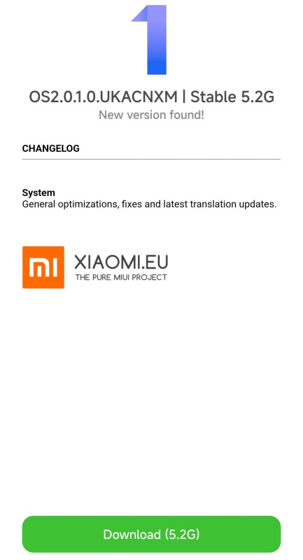

Feldobottt egy OS2.0.1.0 frissítést nekem most a telefon. Valaki tud valamit erről? Gondolom ez a javított verziója a múltkorinak

tlala
El is tűnt a HyperOS2-es letöltésekből a "star", illetve a fórum sem jegyzi már 2.0-ás támogatott készülékként.
StewieWonder linkje is halott - szóval visszavonták.
Ahogy látom, másik készülékeknél is jártak a frissítők, nem csak az Ultránál. -

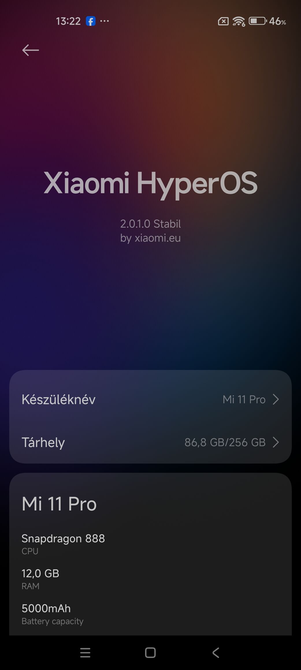

Igen, mehet, de a legújabbtól (2.0.1.0) óvnálak a fentebb leírtak miatt.

Ugyanúgy gépről, csak rányomtál a windows_fastboot_update_rom.bat-ra, és downgrade-elt, mindezt adatvesztés nélkül?
Pumaz89
StevieWonder #4631 üzenetére
Köszi. Most már a következő próbálkozásnál direktbe rajta hagyom az előzőt.
Pumaz89
StevieWonder #4629 üzenetére
Nekem is megfeküdt, hogy tudom visszarakni a régi verziót?
Pumaz89
StevieWonder #4625 üzenetére
Kár, hogy egy év mire lent van
paolinho
És tényleg. 9 órával ezelőtt még csak az 1.0.13.0 volt fent.

Hát, nekem Mi 11 Próm van, így amúgy sem játszik ez a Mobee.
Egy (vagy kettő) szerviz van, amelyik egyáltalán foglalkozik ezzel a modellel: a gsmpont (ill. a gsm-pont – bár ezek egy cég). A telefonba a szervizes azt mondta, náluk eredeti az akksi. Csak mondjuk 20.000 Ft – bár abban legalább már a szerelés is benne van. Hogy ez mennyire igaz, azt nem tudom, de amúgy tök rendesnek tűnt a csóka. Pl. iPhone 4s-hez is kerestem volna akkut, de elmondta, hogy amiket az utóbbi időben be tudtak szerezni, azokkal újraindulgatnak a telefonok, így azt nem javasolja. Illetve egy Redmi Note 10 Próhoz meg egy kijelző kéne, de azt se javasolja, mert olcsóbb egy telefon, de arra van lehetőség, hogy szerzek egy másik félhalottat, és abból átrakják a kijelzőt 10.000-ért. Ezt amúgy az akksicserénél is felajánlotta, hogy 8.000-ért beleraknak bármit, amit én hozok.Egyébként utánaolvasva azt láttam mindenhol, hogy a Xiaomi nem nagyon gyárt alkatrészeket, és a hivatalos viszonteladóknak / szervizeknek is nehéz hozzájuk jutni. Ami ennek a szerviznek van, az lehet, hogy eredeti, csak mondjuk 4 éve ott ül a polcon.
Közben azóta átnéztem az aliexpress-es kínálatot, ott kétféle van kb.: "100% original", meg valami Nohon márkájú. Na, most előbbieknél már eleve gyanús, hogy miért kell odaírni, hogy 100% original, de a vásárlói visszajelzések sem túl biztatóak. Utóbbiaknál pedig messziről látszik, hogy utángyártott, de legalább nem hazudja azt, hogy nem az. Mert a többi az inkább csak olyan "1o0% oRiGiNaL". Bár a Nohonokról is vannak érdekes vélemények. Bár az is igaz, hogy itt a fórumban a Mi 9T szériánál népszerűek voltak a Nohon akksik, és ketten is ajánlották már bátran.
Úgyhogy én meg náluk érdeklődtem az (elvileg) hivatalos alis store-nál, hogy ugye "5000 mAh-s, legalább 98%-os az állapota, és tudja a 67W-os töltést".
A válaszukban tök rendesen leírták, hogy van olyan, hogy "typical capacity" meg "rated capacity", amiből az utóbbi a kisebb. (Ez náluk 5000 és 4900 mAh szokott lenni.) A tényleges pedig a kettő között szokott lenni. Illetve még azt is hozzátették, hogy a legújabb szabályozás miatt csak az alacsonyabb, "rated"-et írhatják rá a csomagolása, de nyugi, attól még az akksi ugyanazt tudja. Ja, és elvileg lehet 67W-al tölteni.Amúgy az a jó ezekben az alis akksikban, hogy van hozzájuk szerelőkészlet. Egy nagy különbség van az ilyen "eredeti hamisítványok" és a Nohonok között, hogy utóbbiakhoz van egy ragasztóréteg a hátlapra. Ami hasznos, az IP68 így lehet, hogy jobban megmarad, mintha csak a gyári ragasztó maradékában reménykednél
Bár ez, legalább pöccre úgy néz ki, mint az eredeti – na, nem a bolt képei közt lévő, de a review-k között van, aki a 11 Próhoz való BM55-öset vett, rakott fel képet, és az alapján. Ja, és feleannyi, mint a Nohon.Szerintetek, mi legyen?

pingwin92
Vett már valaki ehhez a telefonhoz akksit Aliról, ebay-rõl, vagy máshonnan?
Igazából tőlem lehet utángyártott is, csak hozza a gyári specifikációkat. -

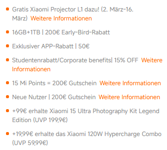

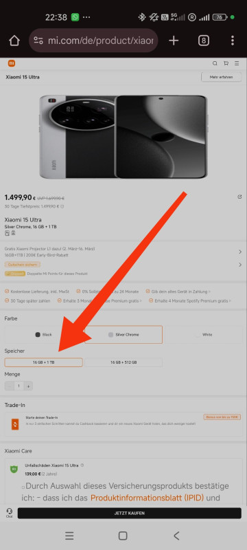

Közben már megtaláltam köszi. 15mi pontért további 200€ kupon? 1mi pont 1 euro. Így 15€-ért kell venni valamit és már 400€ a kedvezmény a 200€ neu kunde-val? Vagy a kettő együtt nem összevonható és mindig csak 1db értelemszerűen a legnagyobb kupont lehet aktiválni?
[kép] -

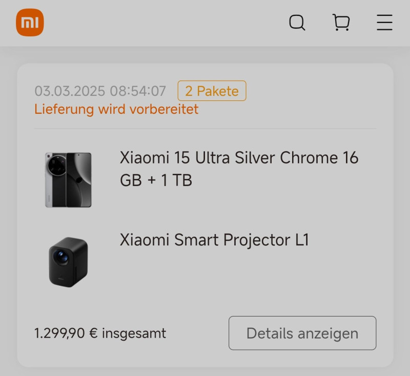

Segal
kalozhun100 #4607 üzenetére
Előrendelői ajándék a projektor.
